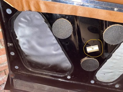

An meiner Fahertür ( aufgesetzte Tür, Bj. 1970 ) habe ich nach dem Abnehmen der Türpappe diese Klammer / Feder entdeckt. Siehe Foto )
Welchen Zweck erfüllt das Teil ?

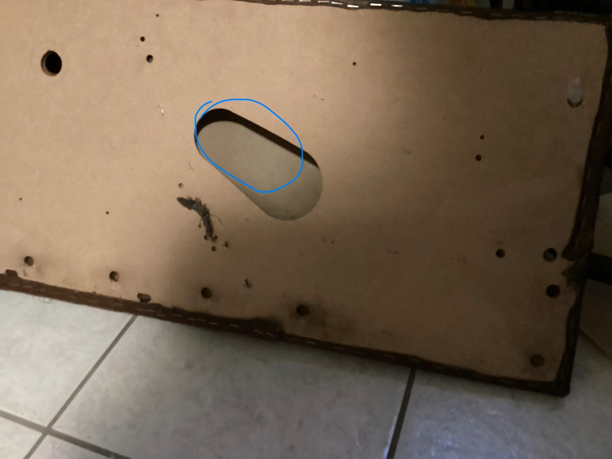

Bei mir greift die scheinbar ins leere. Da ist die Ausbuchtung in der Pappe. Wenn ich beim Anhalten der Türpappe dahinter gucke, sieht das zumindest so aus.
Hat vielleicht jemand ein Foto , wie das sitzen soll

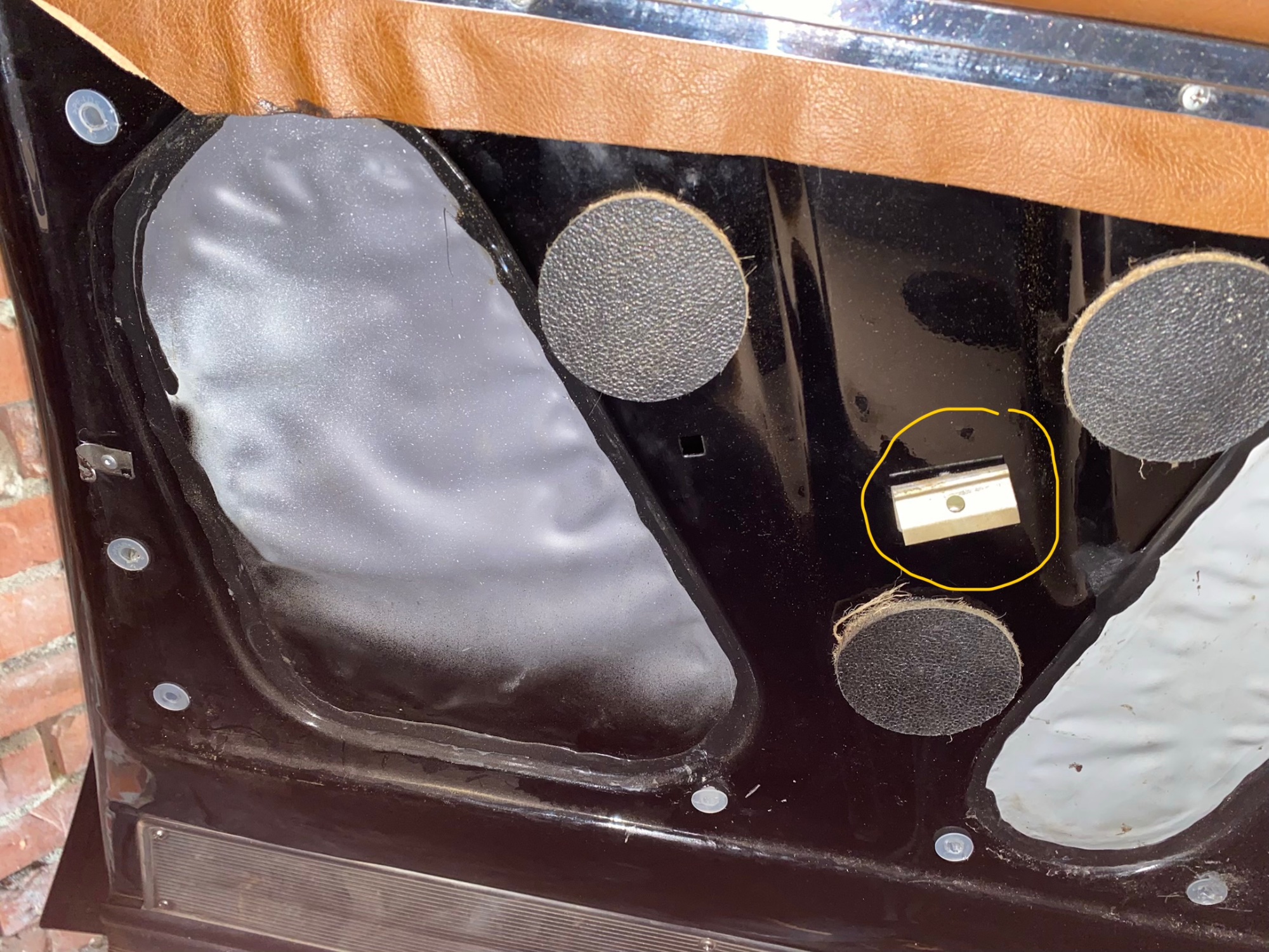

Die auf dem Foto zu sehende Klammer ist übel verbogen.
Sie soll dicht am Blech, nach oben offen, sitzen.
In einer idealen Welt soll dann die Türpaneele erst auf die Klammer gesetzt und dann in die obere Schiene eingeführt werden.
Erst dann die Federklammern rundum mit spitzen Fingern und / oder Spitzzange ausrichten und in die (neuen) Plste-Haltehütchen drücken.
Bonne chance!

Ja, die Montage der Türpappen ist eine Sträflingsarbeit, und auch ich frage mich, wie so etwas in leidlichem Tempo auf der Produktionslinie geschafft wurde. Vielleicht einer der Gründe, warum sich die DS für Citroën nicht gut rechnete. Aber die Türpappe muss in diese Klammer, sonst reisst die Armlehne bei Benutzung aus. Zum Glück haben wir ja heute als Hobbyisten Zeit und man kriegt es hin. Neue Türpappen sind dabei von Vorteil, und wenn man die ganze Türverkleidung erst mal richtig passend zusammengebaut hat, ist dieser letzte Schritt auch noch zu schaffen. Auf jeden Fall muss die Türverkleidung als erstes in genau diese Klammer rein, dazu muss man stark gegen die Armlehne drücken. Um dabei mit den Klammern den Lack der Türe nicht zu verkratzen, hilft Zwischichenlegen von Kunststoffolie. Und vorher ordentlich Mike Sanders in die Türe und natürlich die Plasikfolien gut verkleben. Und zum Schluss noch der Gewaltakt mit dem Splint für die Fensterkurbel.

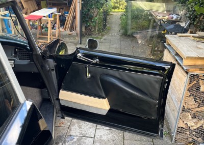

Durchaus. Bei meinen beiden D-Modellen funktioniert das. Ohne Gewalt. Ohne Tricks. Gegebenenfalls muss die Blechlasche minimal so gebogen werden, dass die Türverkleidung bequem aufgeschoben werden kann und während der Montage auch dort bleibt.Robert hat geschrieben: Di 28. Okt 2025, 22:36Henning, ich bin mir sicher, dass das bei Deinem Anspruch auch kein Traum, sondern Realität ist, oder?
Dass diese Verkleidungen im Werk für Probleme gesorgt haben, bezweifle ich.
