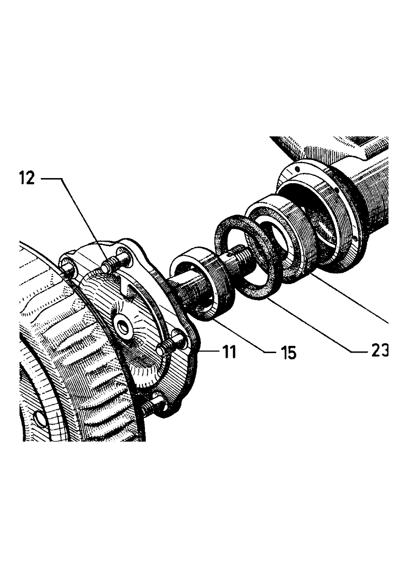

da jetzt schon mehrere Male von einem Distanzring die Rede war, mir ist bei der Demontage von zwei 68er wie auch zwei 73er Hinterachsradlagern kein Distanzring aufgefallen. Um welchen Ring soll es sich dabei handeln? Hat jemand eine Zeichnung zur Hand?
Gruß, Chat blanc

Re: Radlager hinten
[attachment 10367 Unbenannt1.jpg]
Nummer 15 ist der besagte Ring.
In einem der früheren Beiträge habe ich schon ein Foto davon eingestellt.
viele Grüße
Mike
