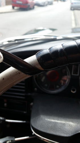

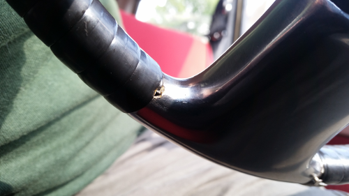

Hoch hat aktuell das Lenkradband in der "neuen" Version nicht mehr, daher musste ich mein altes erst mal flicken, so dass ich es nicht ganz abgenommen habe. (Fuer Bezugsquellen fuer das Lenkradband waere ich dankbar.)
Nicht entfernt und daher nur montiert zu sehen: der Bandanfang (von vorne),
[attachment 11341 Anfang_vorn.png]
spitz zugeschnitten und im Loch verankert (von hinten).
[attachment 11343 Anfang_hinten.png]

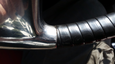

Hier noch ein Bild vom Wickeln, das zeigt, welches Lenkradband ich suche.
[attachment 11342 Wickeln.png]
