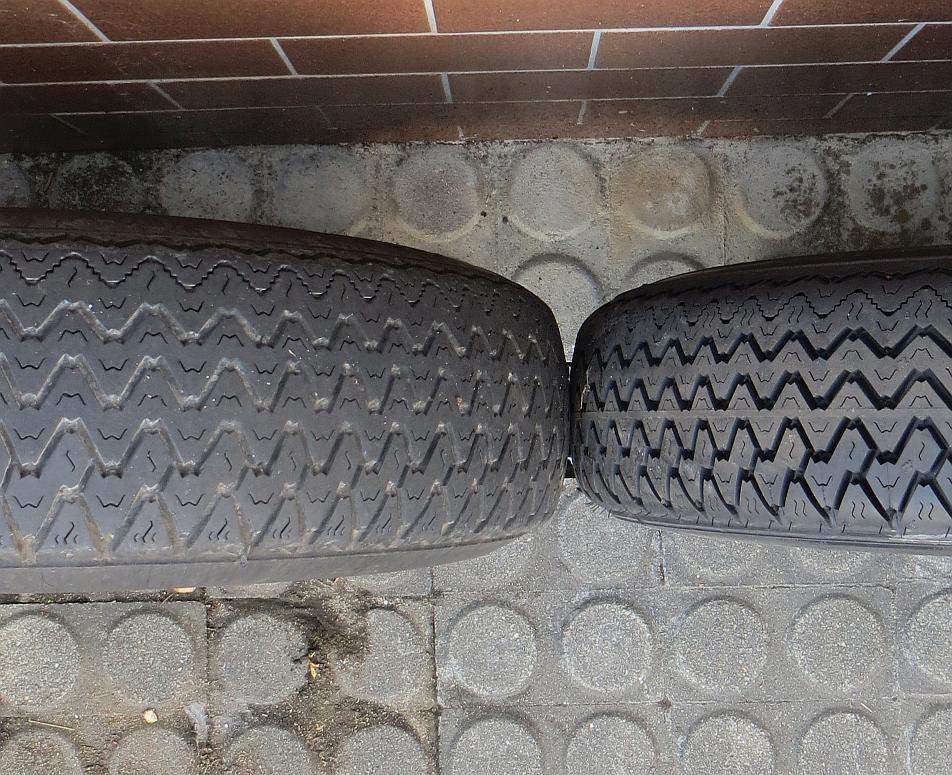

- Beiträge: 2069
Re: Erfahrung mit Michelin 155 HR 15 XAS hinten?
Hier noch einen Vergleich von einen 180 HR 15 XAS Reifen auf 5,5 Zoll Felge mit einen 155 HR 15 XAS Reifen auf 5,0 Zoll Felge.
Der Unterschied in Durchmesser ist deutlich zu sehen, dabei ist der 180-er fast am Ende, der 155-er brandneu.
