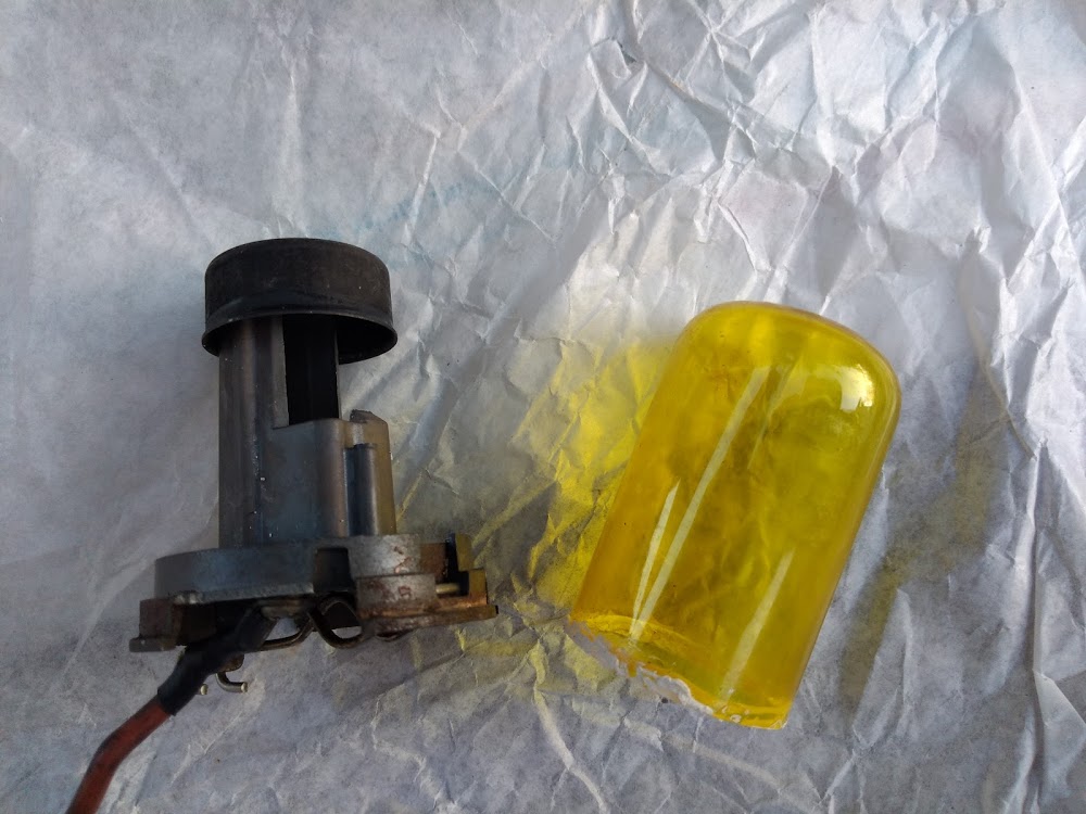

habe das gerade bei SM-Scheinwerfern gemacht.
Falls das genauso aufgebaut sein sollte:
- Fassung aus dem Reflektor entfernen. Die Fassung hält darin dadurch, daß sie leicht eingebördelt ist. Biegt man den Kragen des Reflektors an den entsprechenden Stellen leicht zurück, eht die Fassung raus.
- Auf der Fassung ist ein Glaskolben eingeklebt. Der Kleber (eine weiße Masse) wird weich wenn man ihn eine Weile in Aceton einlegt. 3-4 Tage. Dann kann man den gelben Glaskolben durch ein wenig hin- und herdrehen lösen.
Nitroverdünnung geht auch, quillt aber die Isolierung des Massekabels auf.
(Mag sein, daß die DS-Scheinwerfer anders aufgebaut sind).

Das ist der sog. Känguru Scheinwerfer, oder?
Bei mir waren es die Nachfolger. Also die H4 Scheinwerfer.
Dort konnte ich das in den Scheinwerfer eingesetzte Gelbe Glashütchen mit einer Zange und beherztem Drehen herausbekommen.
Ob das bei deinen geht kann ich nicht sagen.

wenn Du die Hütchen heil rausbekommst und die nicht mehr brauchst (und sie den passenden Durchmesser haben) hätte ich Interesse daran, mir ist ein beim Ausbau angeknackst.

Um im Bild zu bleiben: das Baby steckt so tief im Beutel, dass da m.E. kein Drankommen ist.
Auch das vorsichtige Rauspopeln des Birneneinsatzes für das Abblendlicht hat nur eine neue Barriere zutage gefördert, die mir nicht überwindbar scheint.
Ich werde also entweder die Hütchen von außen irgendwie zerstören und dann irgendwie razsholen müssen.
Oder aber ich warte erst mal ab und tausche den kompletten Scheinwerfer gegen Einen modernen mit H4...
