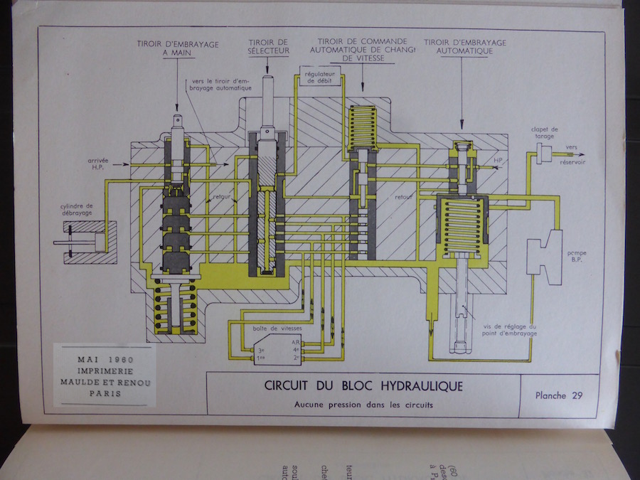

Liebe Gemeinde,
mein Entschluss steht fest: Die DS 19 wird grün (nur innerlich, aussen bleibt sie champagne/aubergine). Es gibt bei der Sache aber zwei Probleme, die beide mit der Schaltung zusammenhängen. Zum einen ist es das Tarierventil im Rücklauf. Ich wüsste nicht, wie ich das öffnen könnte, weiss aber auch nicht, ob es irgendwelche LHS-spezifische Innereien enthält. Frage also: Kann ich das einfach weiterverwenden oder gibt es irgend einen Ersatz?
Das zweite Problem betrifft den Kommandoblock, genauer gesagt die Abdichtung des Handkupplungsschiebers. Da ist bei den Fahrzeugen bis MJ 64 eine Manschette drin, in deren Innerem sich ein aufgeschittener Dichtring befindet. Diese beiden Teile gibt es nicht in "grün", sprich NBR. Auf der Seite von hd19 findet sich eine detaillierte Anleitung, den Zylinder des Handkupplungsschiebers und den hinteren Deckel durch Teile eines LHM-Kommandoblocks zu ersetzen. Mir erscheint diese Vorgehensweise ebenso aufwendig wie riskant, worauf hd19 auch hinweist. Ich frage mich - und hiermit auch Euch - ob es nicht eine andere Möglichkeit gibt, den Schieber nach aussen hin abzudichten und nach innen das Lecköl abzuleiten. Diese Probleme müsste doch jeder, der von rot nach grün konvertiert ist, gehabt haben?

Warum nicht gleich einen grünen kommandoblock nehmen?
Re: Umbau LHS auf LHM
Weil das eine DS mit Niederdruckpumpe ist, der Block ist konstruktiv anders.
Ab 60 oder 61 gab es dann das Fliehkraftreglermodell, da ginge es.
Wenn mich recht erinnere, ist diese Dichtung sowas wie ein diagonal geschlitzter eckiger Ring.Erscheint mir nicht so wild.
In dem Rückschlagventil ist einer Membran, aber die scheint wohl aus Blech zu sein, denn alle die eine frühe DS konvertiert haben, haben da nichts geändert, nur gespült.

Hallo Frank,
danke für die rasche Antwort. Entwarnung für das Rückschlagventil ist schon mal gut. Das Problem beim Kommandoblock ist, dass über dem geschlitzten Ring noch eine Manschette liegt, die den Schieber der Handkupplung nach aussen abdichtet. In Verbindung mit dem geschlitzten Ring läuft das Lecköl dann in den Rücklaufkanal. Deshalb hat hd19 den Riesenaufriss mit den Teilen aus einem grünen Kommandoblock gemacht. Er begründet das auf seiner Seite auch nachvollziehbar, aber es sollte doch einfacher gehen. Du scheinst Leute zu kennen, die den Umbau gemacht haben, kannst Du mir evtl. über PN Kontakte nennen?
