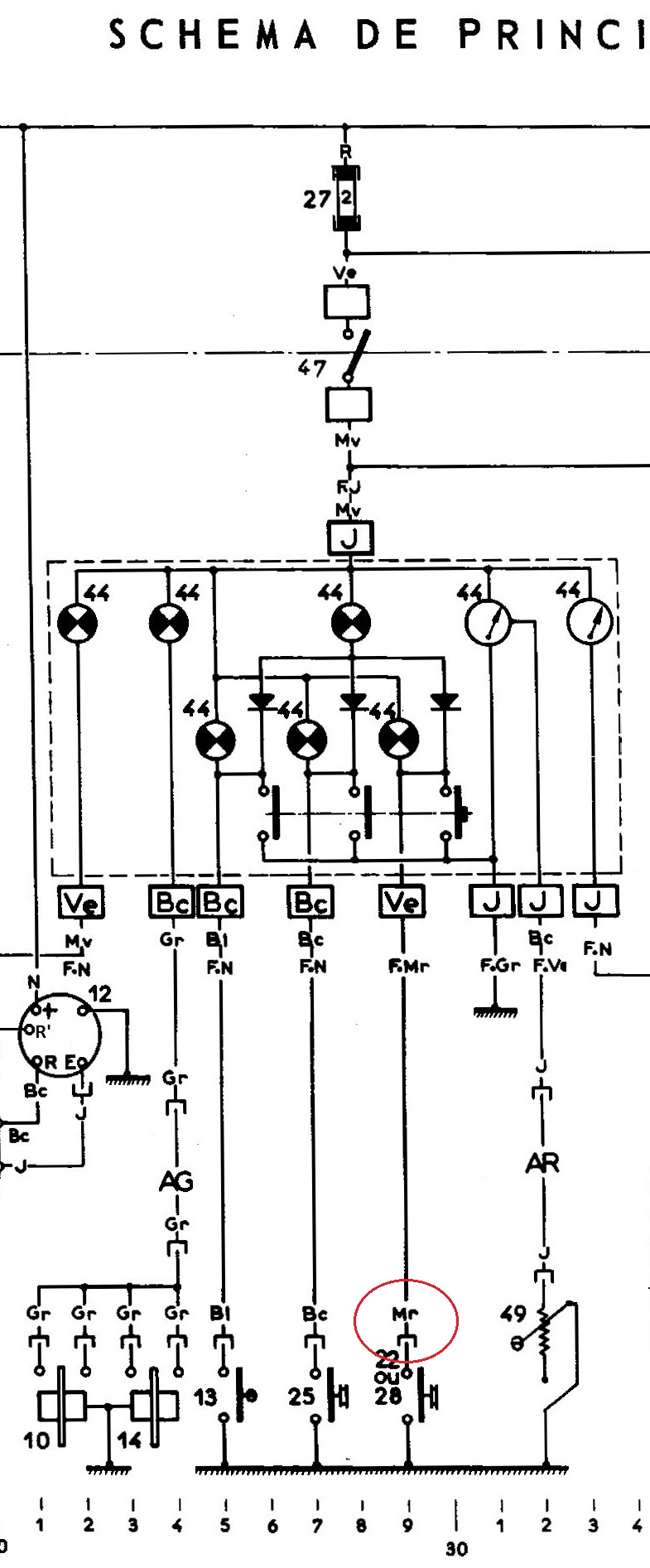

Leider finde ich ihn nicht im Schaltplan. Ausser den Stecker im roten Kreis:
[attachment 13543 schmadeprincipe.jpg]
Weiss jemand wo das Kabel dieses Steckers hinführt? Wozu er gedacht war?

also, der Stecker, den Du im unteren Bild markiert hast, wird es nicht sein: der ist für die Hydraulik-Kontrolleuchte. Die dürfte dann ja bei Dir nicht funktionieren.
Ich vermute, daß das irgendwas mit dem Licht zu tun hat (das Du da 4V mißt, wenn Du die Zündung einschaltest, könnte auch woanders herkommen: Kriechströme oder Radio Luxemburg, wenn Du zufällig in Sendernähe wohnst und die Leitung als Antenne agiert...)
Wenn Du Dir den Schaltplan der Halbautomaten-Version anguckst, gibt's da auch ein Kabel mit braunem Stecker, was irgendwie gestrichelt gezeichnet zum Lichtschalter führt. Vielleicht ist es das? Eine spezielle Version für bestimmte Länder, für die Lichthupe z.B.?

Bin etwas weiter gekommen. Thomas, du hattest recht, dieses grüne KAbel mit braunem Stecker ist für den Anlasserschalter der Halbautomaten. Es ist an dem Grünen Stecker der Instrmententafel angeschlossen da wo es zur Ladekontrollampe .geht.
