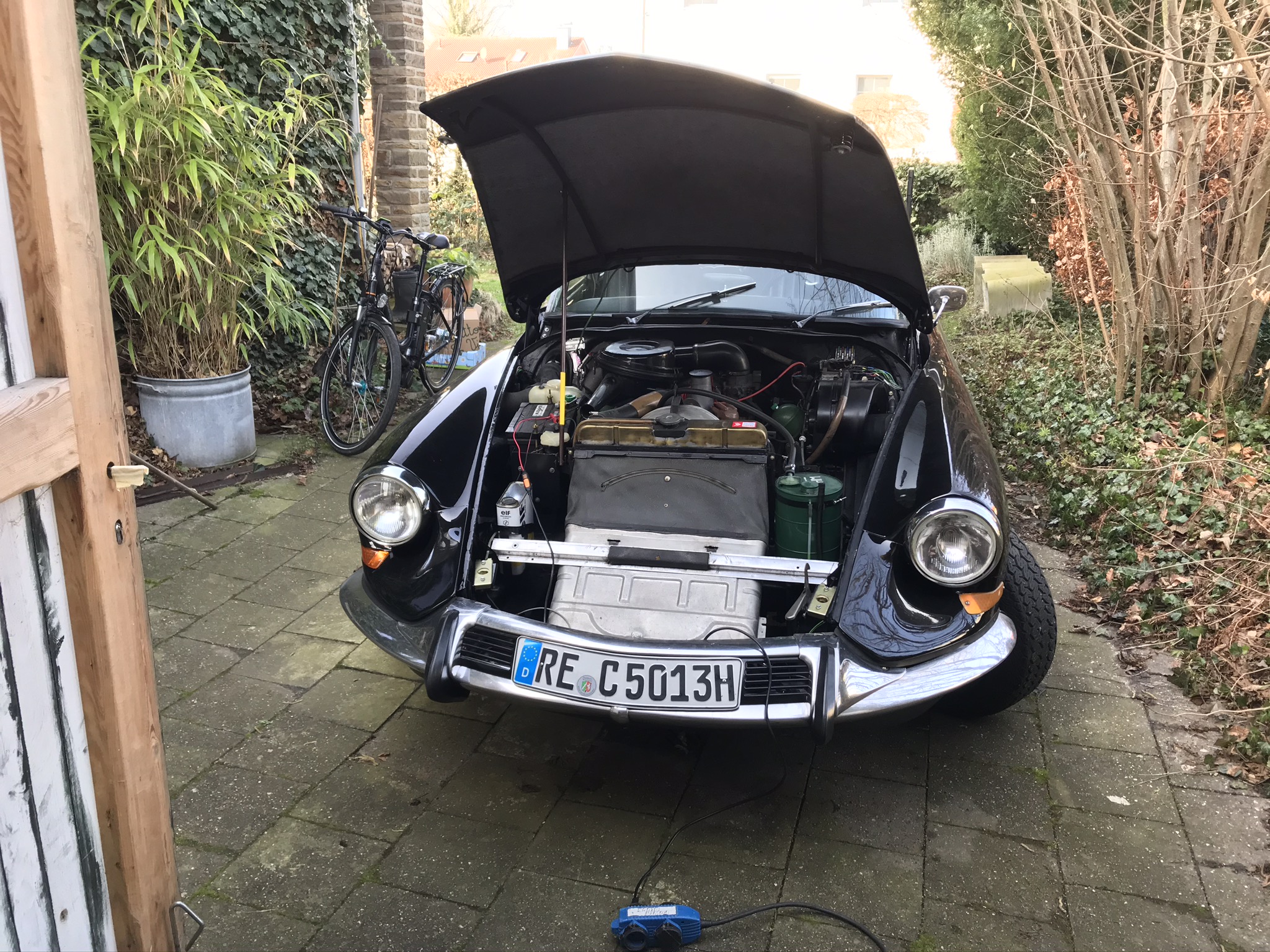

[attachment 13662 7B52CA2E-389B-4118-B3B4-E5E07C176DD2.jpeg]
... mein Armaturenbrett ist auch in Wagenfarbe lackiert!
