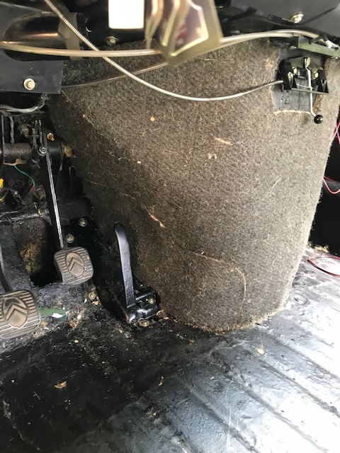

Bei meinem Wagen habe ich (vor 30 Jahren) wie gesagt aussen nichts gemacht und innen mit Holts Antidröhn auf Kunstharzbasis besprüht. Ich habe vergangenes Jahr überlegt, auch noch Bitumen zu verkleben - mich aber dann "nur " für neue Dämmmatten vom Korrosionsschutzdepot entschieden - und eine neue Innenverkleidung (gute Qualität!) verklebt.
[attachment 13674 bucht.jpg]
Ergebnis ist bei niedrigen Geschwindigkeiten sehr gut.
