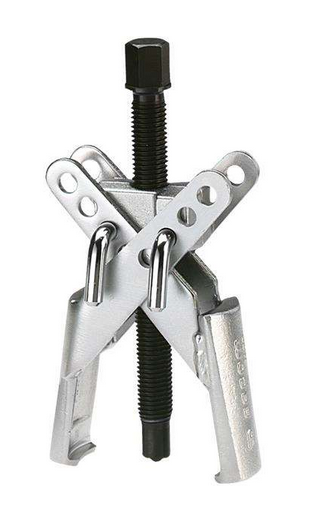

Facom U35
Beiträge: 2069
Re: Abzieher für Tragbolzen
Schönes Spielzeug !
[attachment 14385 FacomU35.png]
Doctor-D
Beiträge: 1333
Beitrag von Doctor-D »
Der Beste.
Peng und los.
Leider teuer.
