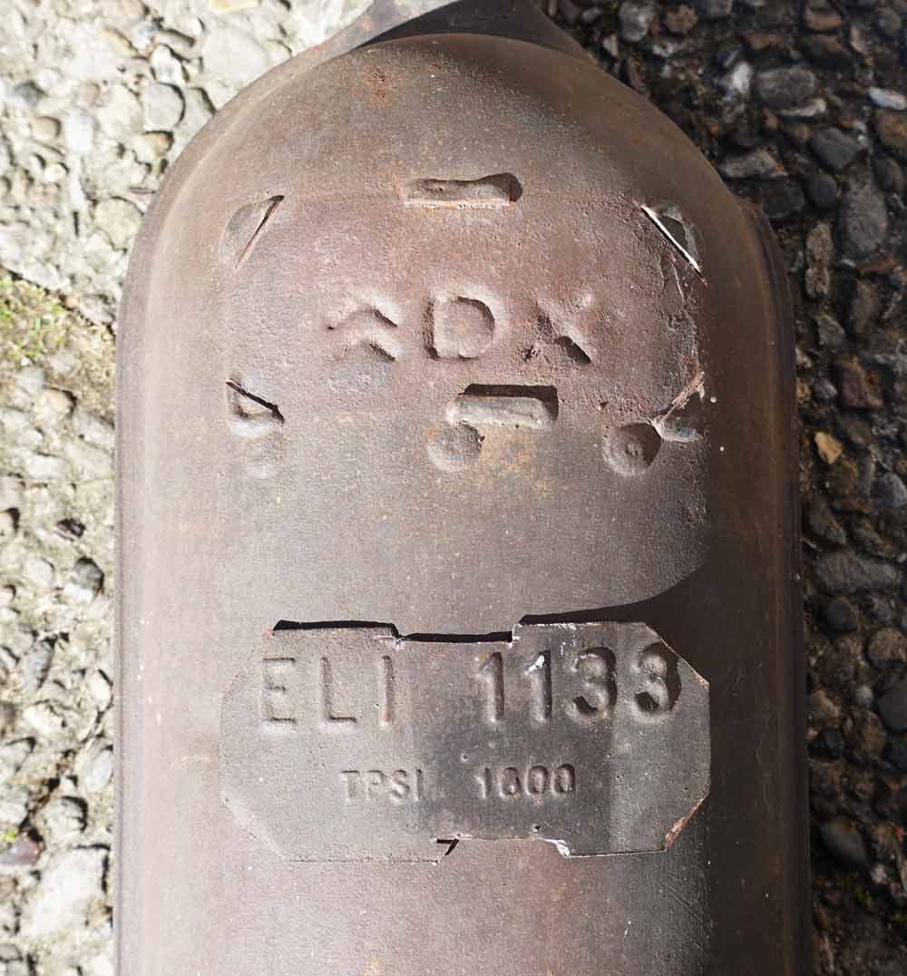

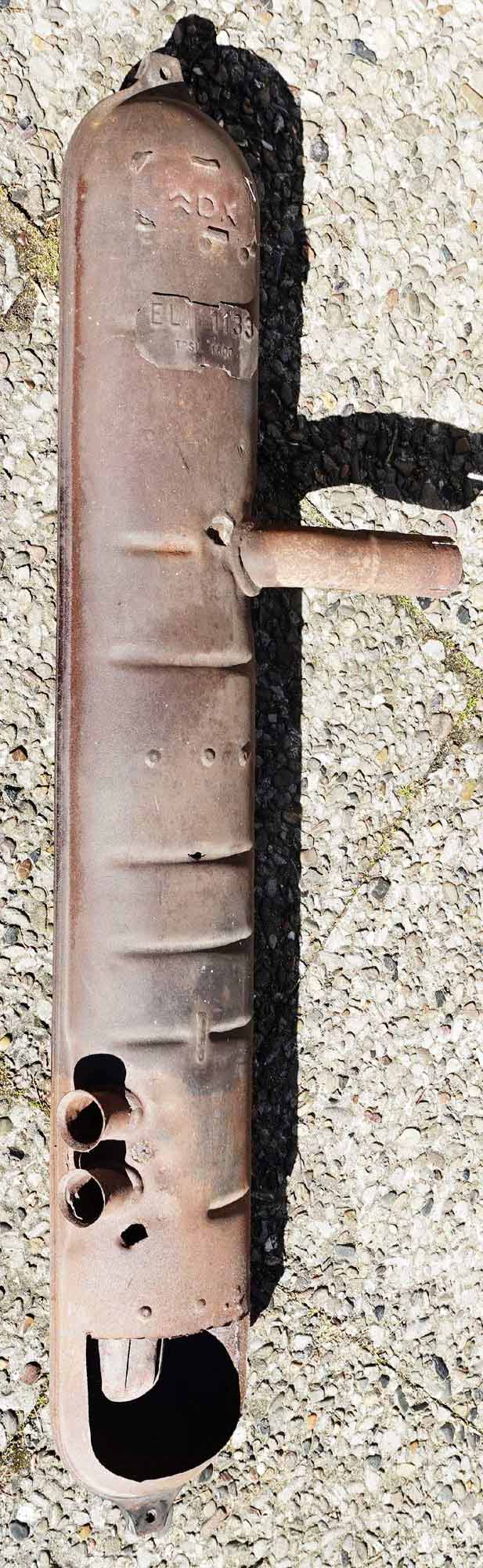

danke an Tony und Jint für dieses Dokument.
Einen Hauptschalldämpfer des Originalzuliefers ELI habe ich auch noch liegen:
[attachment 14983 DSP01677sd.jpg] [attachment 14982 DSP01678s.jpg]
die mit dem aufgeschweißten Herstellerschild verdeckten Citroën-Winkel deuten sehr auf den Originalhersteller hin.
Eventuell kann ich diesen Auspuff auch noch aufsägen.
