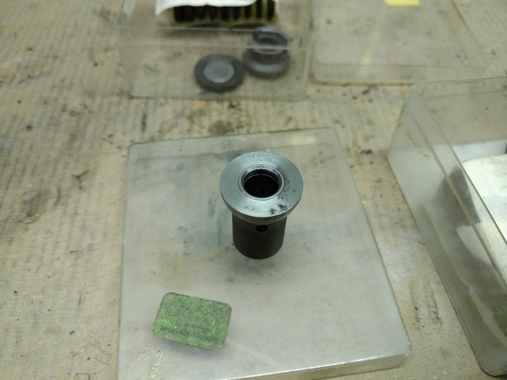

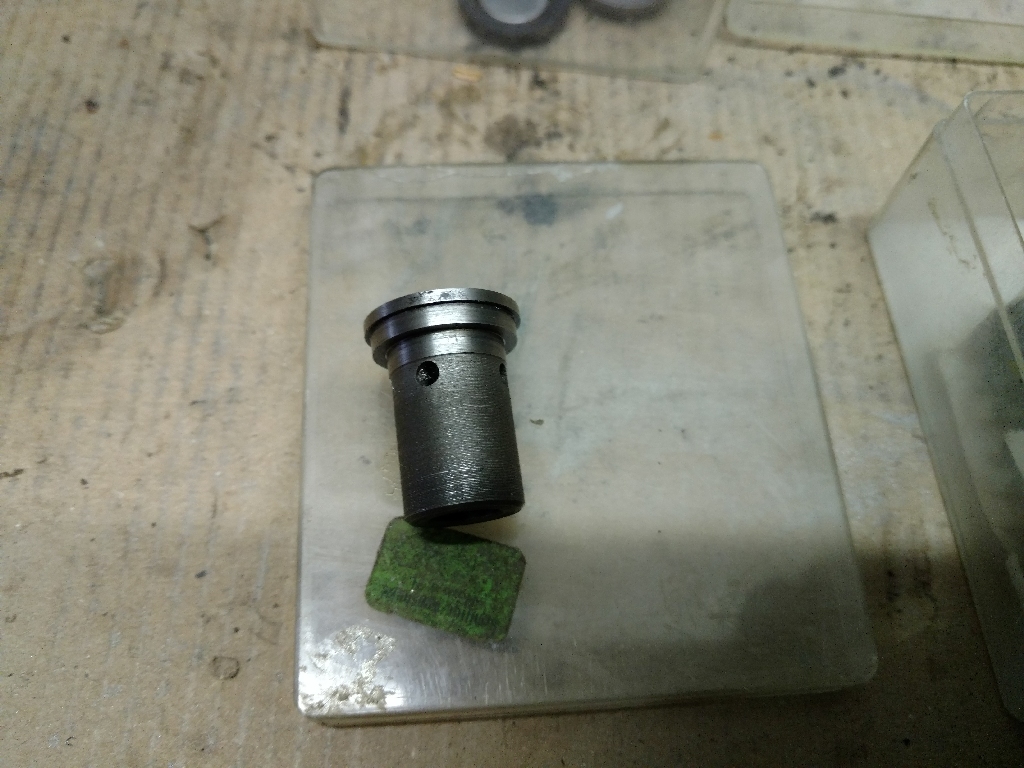

nach meinem Pumpenschaden habe ich mich jetzt daran gemacht eine gebrauchte Pumpe zu überholen. Erfreulicherweise hatte ich noch eine Pumpe bei der sowohl das Lager wie auch der Bronzering noch sehr gut erhalten sind und belassen werden können. Die Ventilplättchen habe ich nun auf einer Glasplatte geläppt, das ging ganz gut, die Vertiefungen waren nicht kritisch. Auf der HD19 Seite wird nun dringend geraten auch die Kolben (oder wie immer man die Teile nennt) zu überarbeiten. Nun habe ich aber das Problem das da mittig ein Überstand/Wulst ist, ich kann mir nicht vorstellen das dieser abgeschliffen werden soll. Füge noch zwei Bilder bei von dem betreffenden Teil, vielleicht stand ja jemand auch mal vor diesem Problem.

Ich denke die Teile heißen Ventilsitze. Und die sollten, meiner Meinung nach, nicht abgeschliffen werden. So ein schmaler Ring dichtet "einfacher" ab als ein große Fläche. Mit 5000-er Schleifpapier schleift man die auch nicht so schnell weg...

vielleicht meint der gute Mann ja auch nur dass man den Ring fein abzieht, der Google Übersetzer lässt mich da manchal etwas im Stich :-/

ja natürlich mein er den Überstand der abgezogen werden soll, macht ja auch Sinn, da hatte mich tatsächlich die Übersetzung in die Irre geführt, Sorry

Das sind die Rückschlagventile, habe immer nur die Plättchen geschliffen, teilweise haben die Verletzungen an den Sitzen am Zylinder, wie ein Schlitz, aber dann sind die eh fertig.Unter Druck hat man dann nur sechs oder fünf Stempel, die arbeiten.

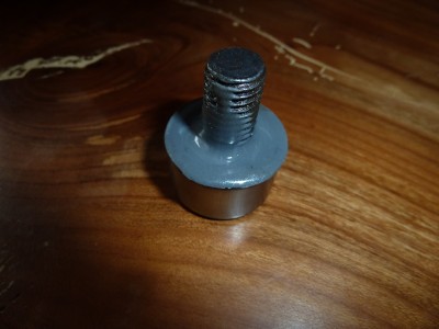

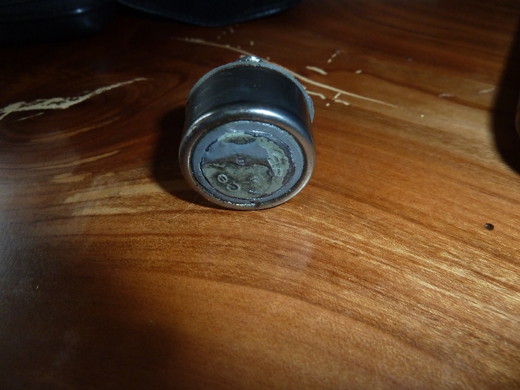

kleiner Trick am Rande:
Ich wollte eigentlich das Nadellager der Pumpe belassen, nachdem ich jedoch das Lagergehäuse mit Glasmehl gestrahlt hatte kam durch eine undichte Abklebung Glasmehl ans Nadellager, das war mir dann doch zu kritisch. Das Lager gibt es für wenige Euros von Koyo in der originalen vollrolligen Ausführung, das Lager kann allerdings aufgrund der Konstruktion nicht ausgepresst werden. Ich habe nun einfach eine entsprechend große Sechskantschraube ins Lager eingebracht und das Lager komplett mit 2K Masse aufgefüllt. Eine Nacht warten und dann Auspressen, ging absolut problemlos. Ich könnte mir vorstellen dass evtl. ein guter Heisskleber auch schon ausreichen würde.
[attachment 15416 P1070908_1024x1024_500KB.jpg]
[attachment 15417 P1070909_1024x1024_500KB.jpg]
