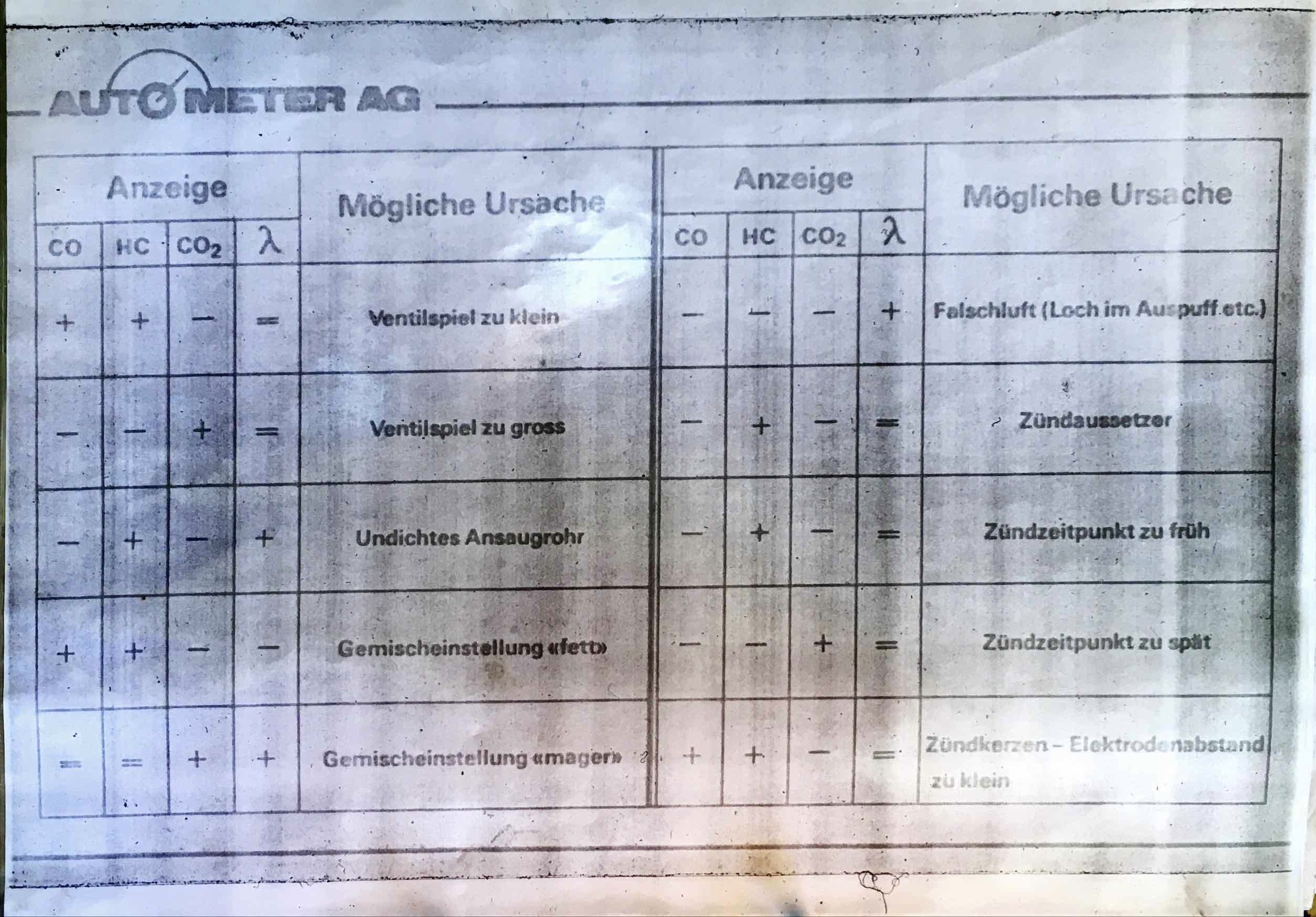

Re: CO zu gering im Leerlauf, HC zu hoch
Vielleicht hilft der Anhang etwas bei der
Fehlersuche.
[attachment 16522 08786E40-2FF0-423C-BB6D-4ECB1A95152C.jpeg]
Fehlersuche.
Danke für die Tabelle; vielleicht hilft sie beim nächsten Mal.
