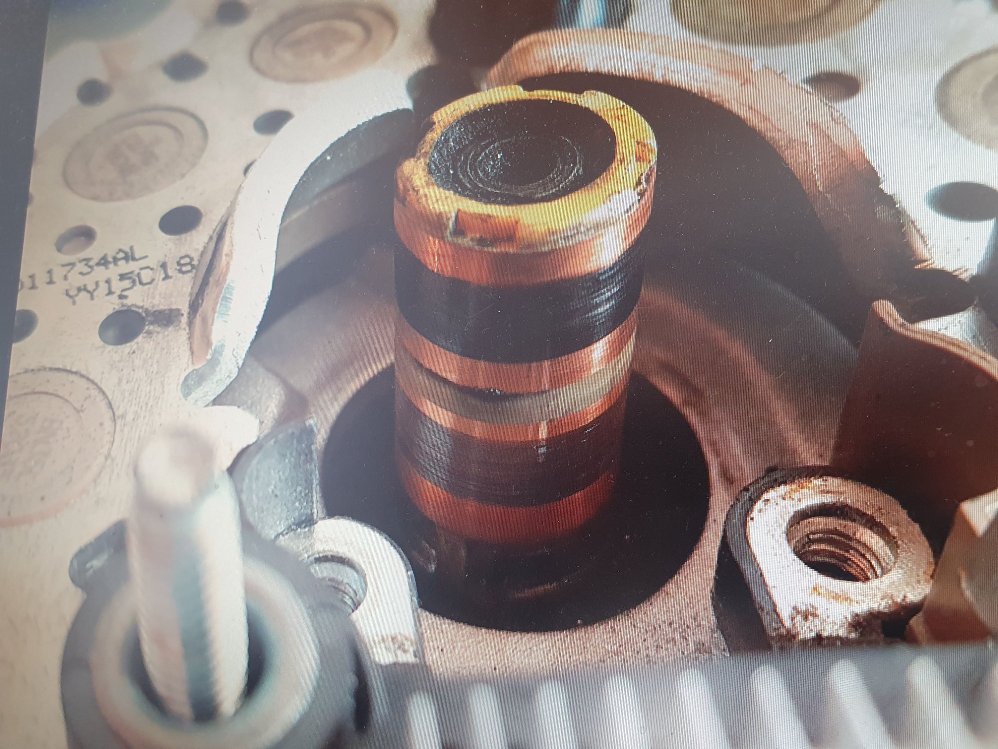

Ich kenne solche Fälle nicht, kann mir das aber vorstellen. Beim Erregerfeld ist solch ein Hitzeschaden gut möglich. Dort wird der Strom über zwei Schleifringe/Kohlebürsten geführt. Die Kontaktflächen sind sehr groß dimensioniert und haben somit sehr geringe Übergangswiderstände. Also keine Spannungsverluste und folglich keine Wärmegenerierung und kein Entlösten.
Es sei denn, die Ankerwellenlager des Rotors mit seiner Erregerwicklung haben Spiel bekommen. Wenn dann Rotations-Schwingungen/Resonanzen auftreten, überträgt sich das bis auf die Kohlebürsten und an den Kontaktflächen beginnt es heftig zu "brutzeln".
Diese Spannungsverluste an den Kontaktstellen mussen vom Regler kompensiert werden. Ein elektromechanischer Regler würde da wohl nicht so sauber nachregeln und diverse Probleme nehmen ihren Lauf.
An meinem Fahrzeug (nicht ID/DS) war es wohl so und wurde sehr wahrscheinlich durch Riemenresonanzen (Flattern) erzeugt . Das sind gewaltige radiale Spannungsschläge auf die lager. Später sah ich die Bestätung am Bruchbild der gebrochenen Halterung für die Umlenkrolle.
Auf dem Foto sind die unbrauchbaren Schleifringe gut zu erkennen.

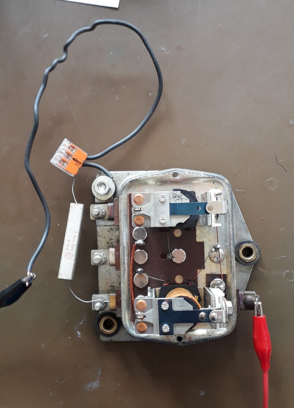

ich habe ein paar Messungen an einem Paris-Rhone-Regler gemacht.

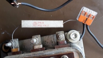

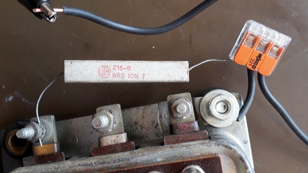

Die Feldspule der Lima habe ich durch einen Widerstand mit der Aufschrift 216-8 6R8 simuliert (was anderes habe ich nicht da). Die 6,8 Ohm dürften etwas mehr sein als die echte Wicklung (ca. 4 Ohm?). Leider wurde der Widerstand ziemlich heiß, so dass ich mich nicht getraut habe über 9 V an BOB zu gehen. Daher hat das Relais auch nicht reagiert.
So konnte ich nur messen, dass der "Erregerstrom" bei 8 V (je nach Relaistellung (oben, mitte, unten) 1,1A, 0,4A und 0A betrug.
Kann mir jemand sagen, wie die Bezeichnung auf dem Widerstand zu lesen ist? Wo steht da die Leistung? Ich denke, es sind 11W.

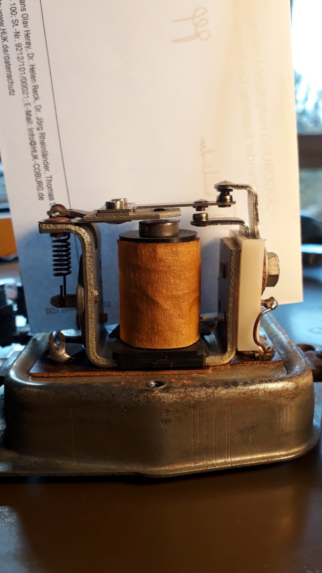

Eigentlich wollte ich ja sehen, wie das Relais arbeitet. Weiß jemand mit welcher Frequenz das normalerweise zwischen den drei Stellungen hin- und herschaltet?
Das Relais der Ladekontrolle schaltet übrigens bei ca. 5,6 V aus und dann erst bei 0,7 V wieder ein. Mich wundert diese große Hysterese.
Ich kann mir kaum vorstellen, dass die LIMA selber Leistungsschwankungen im einstelligen Herz-Bereich erzeugen soll.
Scheinbar hängt die Hysterese des Reglers aber von der anliegenden Spannung ab.
