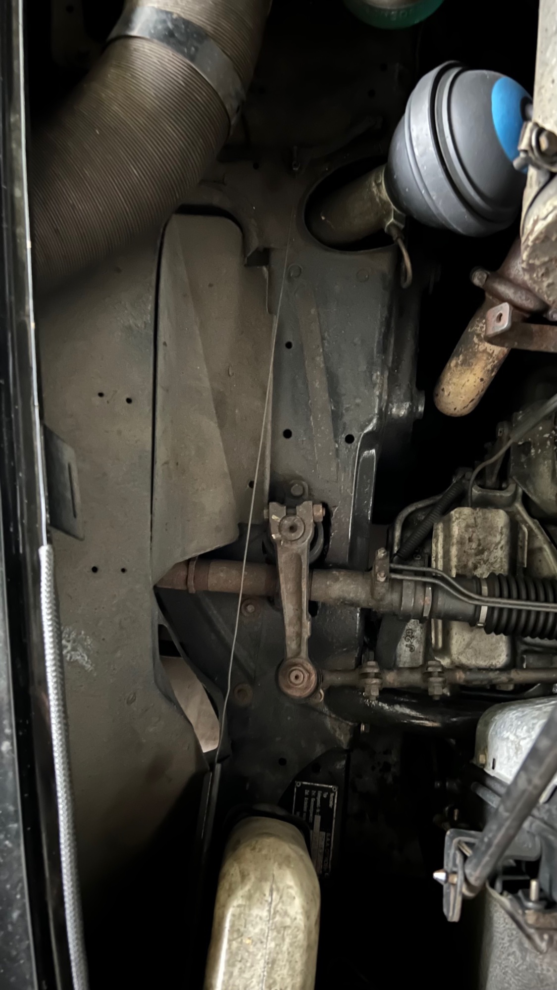

Zitrönenfalter hat geschrieben: Di 16. Mai 2023, 15:57 OK, 66 ist anscheinend schon etwas anders...
Bevor wir aneinander vorbei reden - VIN ist auf dem Längsträger Beifahrerseite. Bei meiner auf Höhe der Federkugel. Wo genau ist denn das bei Dir?
Die Feder auf deinem Bild rechts unten kann ich nicht zuordnen, ebenso wenig die Halterung links unten. Auif welcher Höhe des Längsträgers ist bei Dir die Nummer?
Hier ist ein Bild mit mehr "drumherum".
Viele Grüße Jörg

Dann werde ich dort bei mir nochmal forschen...

Die Stelle ist ja bekannt,nur ist dort bei mir halt nicht die VIN sondern die Typenbezeichnung eingeschlagen.
Ich bin gespannt wie das weitergeht, die Möglichkeit daß keine eingeschlagen ist ignoriert man beim TÜV anscheinend...
"Die muss irgendwo eingeschlagen sein..."
Ja toll, ich weiss daß sie muss, aber sie ist nicht!
Ich bin am überlegen ob ich die Nummer nicht einfach selbst irgendwo einschlage.
