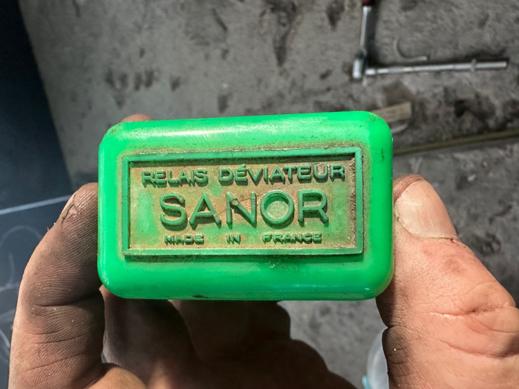

Relais Sanor Déviateur (Überlandhupe / Hupenfanfare

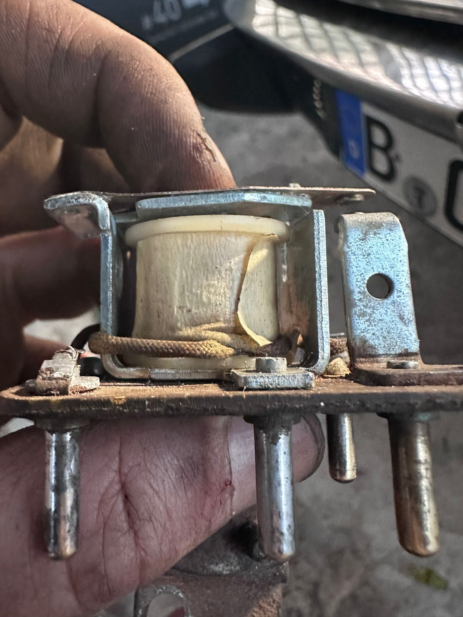

Ich habe den grünen Deckel des Relais öffnen können. Da drin sah alles "okay" aus.

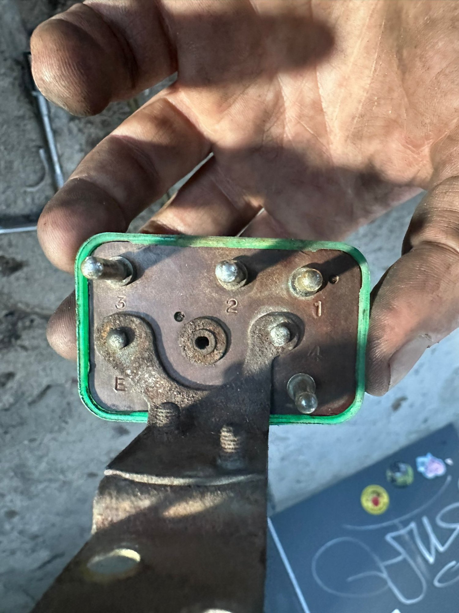

Bei der Foren-Suche konnte ich die Belegung finden:
1. Spannungsversorgung
2. Lastausgang
3. Steuereingang
4. Masse

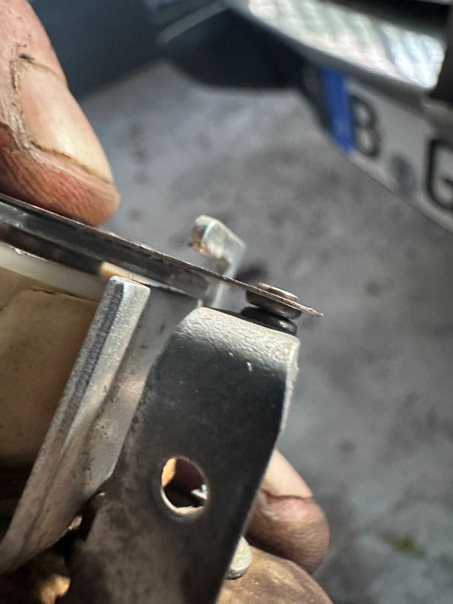

Beim manuellen Runterpressen des Schalters (hab nen Wattestäbchen eingeklemmt) und Betätigen der Hupe passiert aber nichts, bis auf
dass das Klacken weg ist (der Kontakt ist ja schon unten, geht ja dann auch nicht).
Wie in dem Bild "Sanor Kontaktstelle Spalt" zu sehen, berühren sich die Flächen nicht beim runterdrücken. Müssen die das?
Eigentlich ja nicht, da das mit dem Wattestäbchen ja nicht geklappt hat.

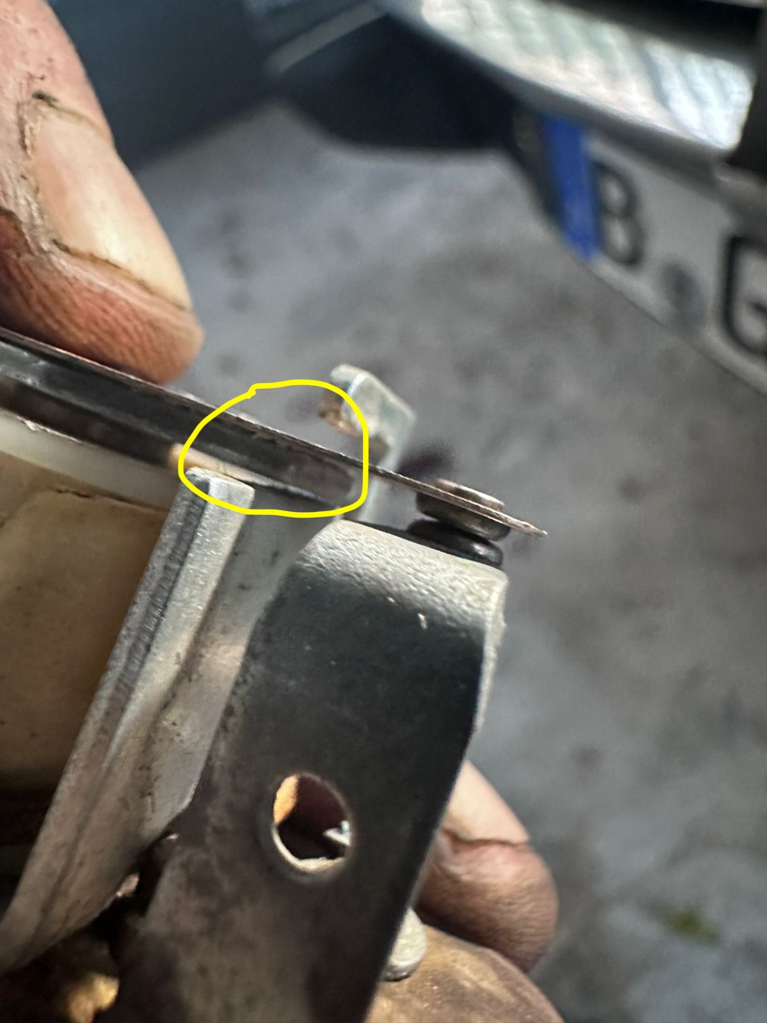

verstehe ich Deinen Post richtig, dass das, was Du gelb umrandet hast, Deiner Meinung nach der Schaltkontakt de Relais ist? If so, schau mal etwas weiter rechts auf Deinem Bild. DAS sind die Kontakte, diese reinigen und den unteren vielleicht ein Stückchen hochbiegen, dann sollte es funktionieren.

Diese Relais gehen eigentlich nie kaputt (die Grundplatte bricht manchmal, kann geklebt werden) - da das Relais klackt (schaltet) liegts also schon mal nicht am Hupenschalter oder der Masse (des Ralais) - mit Prueflampe schauen, ob an 1 oder 2 Dauerstrom anliegt - falls nicht: bei mir hat's da im Kabel zur Batterie eine Sicherung: pruefen! - falls ja, Kabel wieder aufstecken und schauen, ob's beim Betaetigen des Hupenschalters am anderen Stift Strom hat - falls ja, ist das Relais OK, falls nicht, Kontakte reinigen/nachbiegen, wie Robert schreibt.

Wenn es tatsächlich am Relais liegt, kann es ohnehin nur der Kontakt sein, die Spule zieht ja offenbar an.
Kontakte reinigen ist jetzt kein Hexenwerk, natürlich eine fummelige Angelegenheit, aber gut machbar.
Wichtig dabei: kein grobes Werkzeug nehmen, Schmirgelpapier 5000 oder feiner, danach polieren! Dann ist die Rep. auch langlebig, ewig hält wie gesagt ja ohnehin nichts.
Viel Erfolg, vielleicht ist es ja auch nur die Sicherung. Ein Kabelbruch zw. Relais und Fanfare wäre noch möglich, sowas ist auch nervig zu suchen...
Sanor Klack-Kontaktstelle.jpeg (23.75 KiB) 2499 mal betrachtet
Das hier ist der Kontakt!

wenn das Relais zwar anzieht, aber keinen ausreichenden Stromfluss herstellt, kann das Kontaktmaterial angelaufen sein, was tatsächlich durch vorsichtiges Bearbeiten beseitigt werden kann, wie du schreibst. Es kann jedoch auch die Feder überhitzt und erlahmt sein, die den Kontakt trägt. Derlei sieht man häufig bei den Gelbon-Startrelais. Da fehlt es dann an Spannkraft, das Metall ist weich. Dann hilft das Bearbeiten des Kontakts leider nicht weiter.
Beim Betrachten der Fotos fällt aber auf, dass das Relais eben nicht korrekt anzieht. Es dürfte kein Spalt unterhalb des Ankers zu sehen sein. Auch das deutet auf einen irreparablen Defekt hin.
