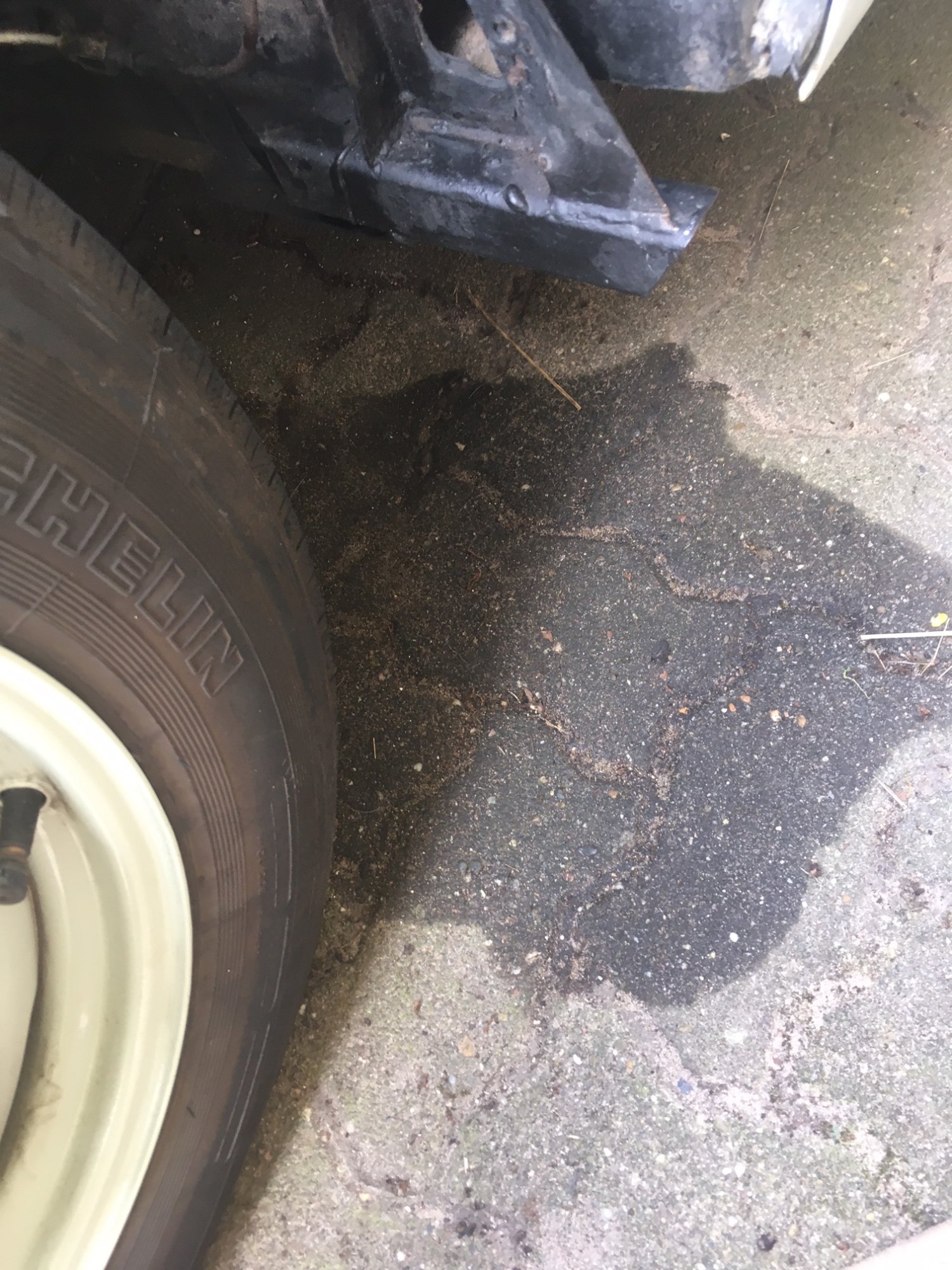

Heute Nachmittag bei der Montage der hinteren Stoßstange dann starker Geruch und Fleck unter dem Auto, vor dem Hinterrad. Und just in dem Moment als ich den Fleck entdecke fällt ein Tropfen...

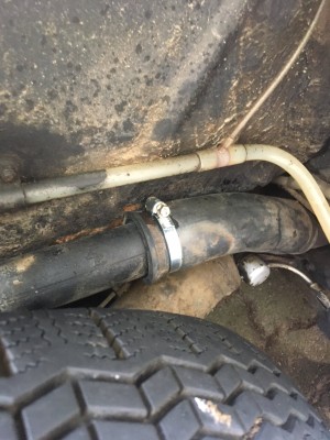

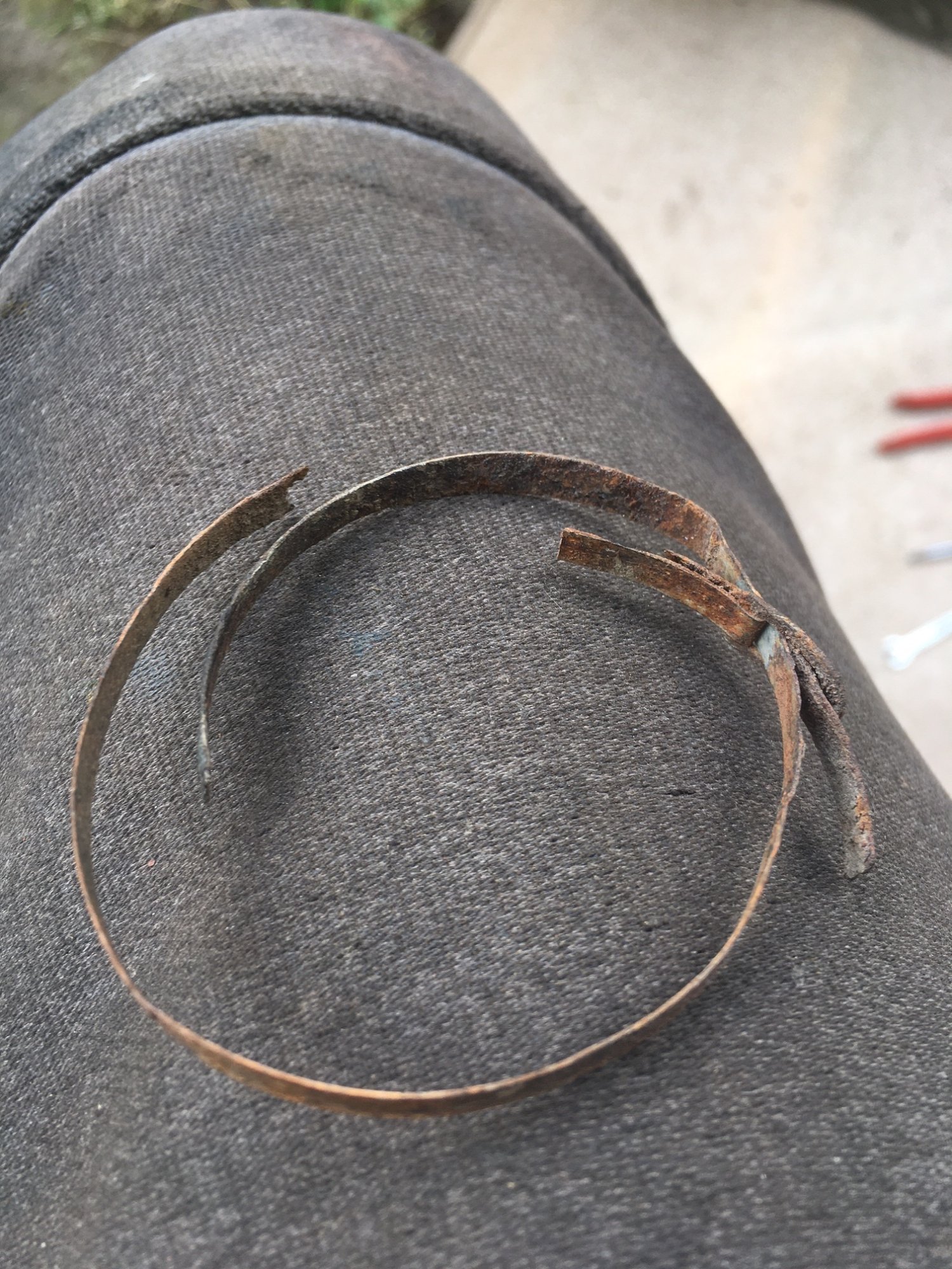

Abdeckblech weg und der Übeltäter war gleich gefunden - die Ligarex-Schelle die den Gummischlauch hält der Tank und Tankstutzen verbindet war weggerostet...
Durch die Kombi "randvoller Tank" und "leicht abschüssiger Standplatz" stand das Benzin tatsächlich bis in das Gummi-Verbindungsteil, vermutlich war die Schelle schon in den letzten Zügen und das gerüttel der Stoßstangenmontage (die ging recht stramm in die Gummiführungen) hat ihr wohl den Rest gegeben.
Mangels Ligarex-Band und wegen der besseren Spannbarkeit habe ich eine normale Schlauchschelle eingesetzt, jetzt ist alles wieder dicht.

Ich hatte die letzten Tage schon mehrfach das Gefühl, daß es leicht nach Benzin riecht, aber gesehen habe ich nichts und es war auch zu schwach um die Quelle zu "erschnüffeln".
