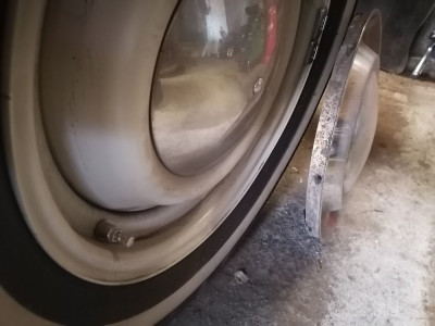

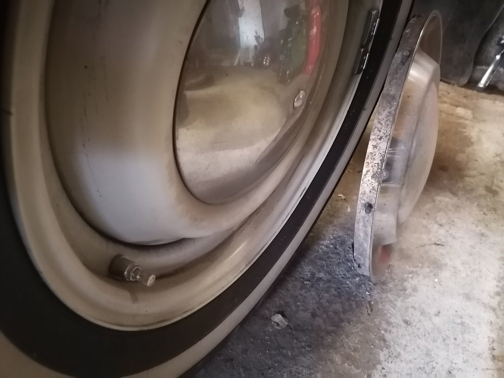

Ich habe mir diese neuen Felgen im vorletzten Winter bestellt.
Der Kollege, der neue Reifen auf die Felgen montieren musste, hat dann ewig geschimpft ))))
Da die DS-Reifen relativ schmal sind, dafür aber relativ hohe Wand haben, ließen sie sich nur mit extremen Aufwand über den Hump diesen Felgen schieben. Da müsste man mehrfach die Luftkanone verwenden bis alle 4 Reifen auf den Felgen saßen. (die normalen DS-Felgen haben ja den Hump nicht, weil sie nich für die Schlauchlose Montage gedacht sind).

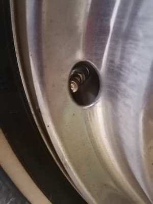

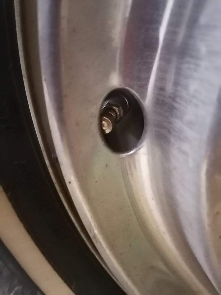

Wie hier bereits erwähnt wurde, passen die "großen" Radkappen auf die Felge nur bedingt. Wie auf dem Bild zu sehen ist, steht das Ventil auf der neuen Nachbau-Felge nicht so stark zur Achse der Felge geneigt, wie bei den normalen DS-Felgen. Demzufolge passt das Ventil nich mehr einwandfrei in das Loch in der Radkappe. Aus diesem Grund habe ich mir einen gebrauchten Satz der "kleinen" Radkappen angeschafft.
Ansonsten bin ich mit den Felgen zufrieden, die laufen wunderschön ohne Auffälligkeiten.
