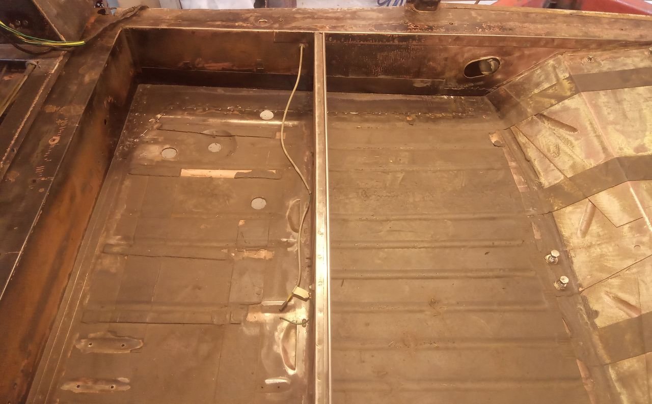

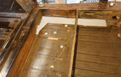

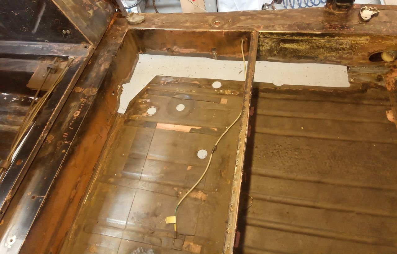

Tankbereich und Fußraum hinten von innen:

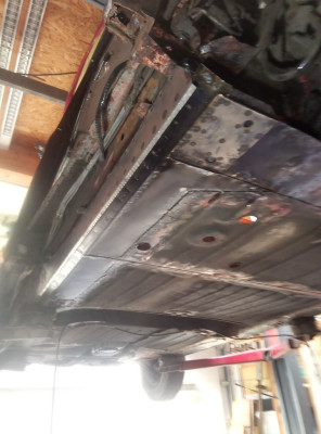

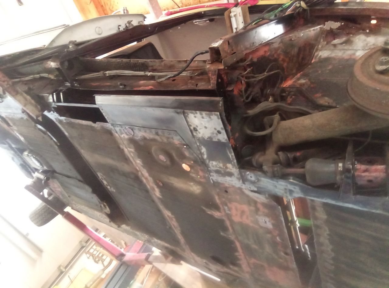

(von unten) Schweller / Längsträger bereits geöffnet, Unterboden (Bereich hinterer Fußraum, Tankraum) war bis auf die Kanten seitlich noch intakt, hinterer Querträger ebenso, jedoch an der tiefsten Stelle des Kofferaumbodens (unter der Abdeckung für den Stabi) war wieder der Gammel:

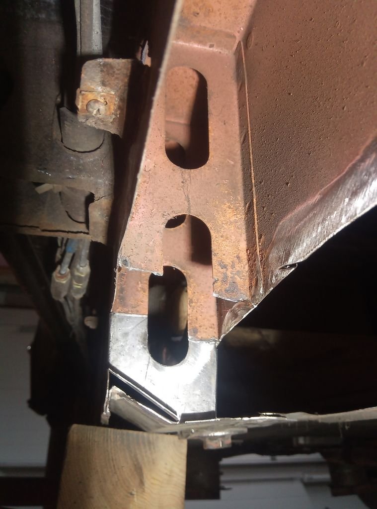

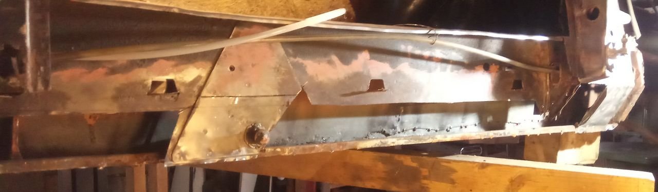

Die unteren Teile der Querbleche / Stege im Schweller (Bereich B-Säule) wurden nachgebaut (die rot-braun wirkende Oberfläche der Bleche ist übrigens die originale rosa "Rostschutzfarbe"):

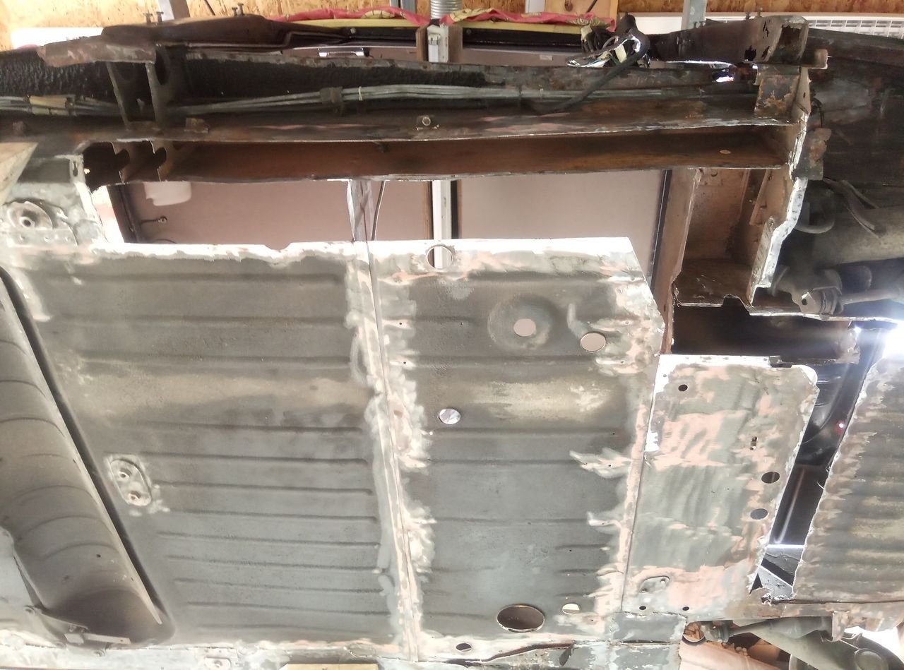

Der Unterboden gleicht einem Flickenteppich, das Ergebnis von originalem Bodenblech, freigelegten Bereichen und Fugen und angesetzten neuen Blechteilen:

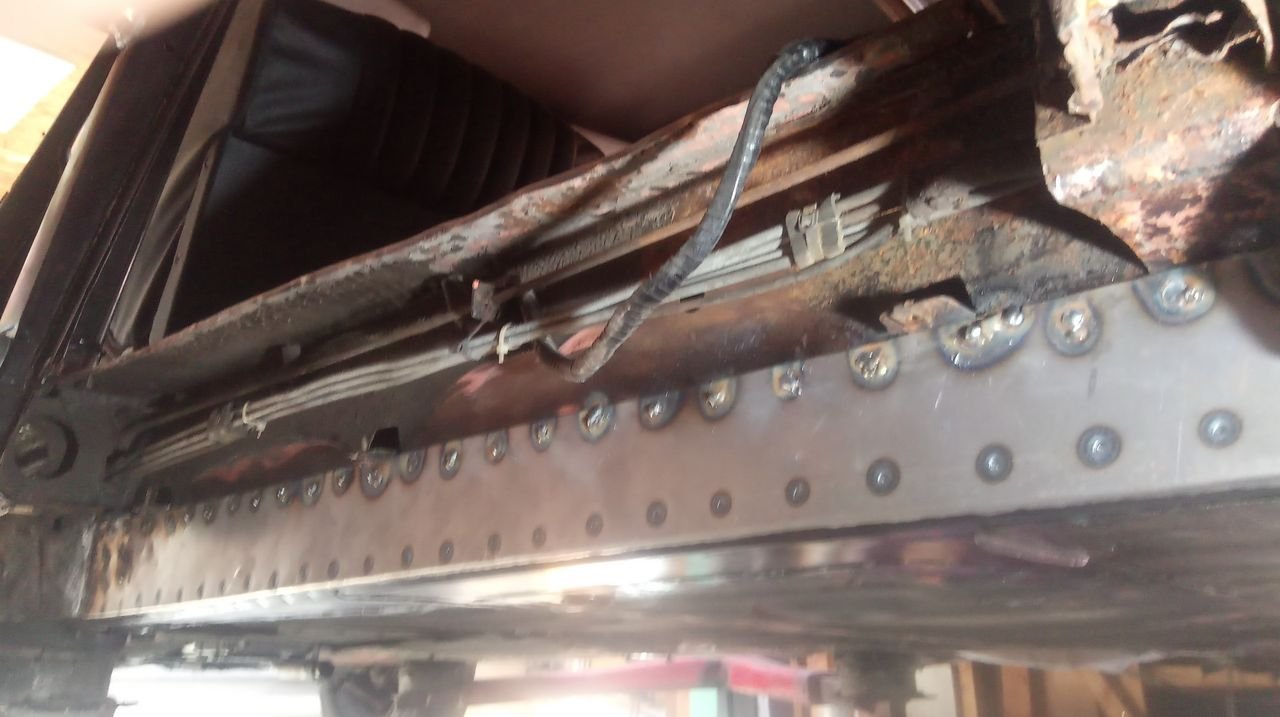

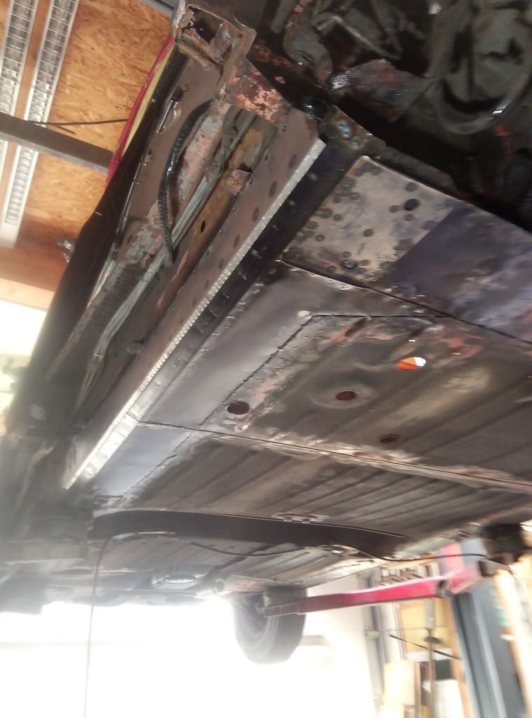

1. Teilbereich (Längsträger unter Tür hinten links) ist weitestgehend wieder hergestellt und dem Original entsprechend nachgebaut (ja, das fast quadratische Verstärkungsblech zum Aufbocken ist um 90° verdreht aufgeschweißt):
Neues Blech im Längsträger (hier fehlt noch der Außenschweller, das ist der Teil den man gewöhnlich sieht, sobald eine Tür geöffnet wird). Ist klar, dass das ist nicht besonders schön aussieht, aber es ist wieder solide, neu und der Rost ist vor allem weg!
Spätestens jetzt ist aber klar: das ist keine Restaurierung, das ist nur eine (aufwändige) Reparatur!
Der instandgesetzte Boden / Längsträger im Tank- und Fußraumbereich innen:

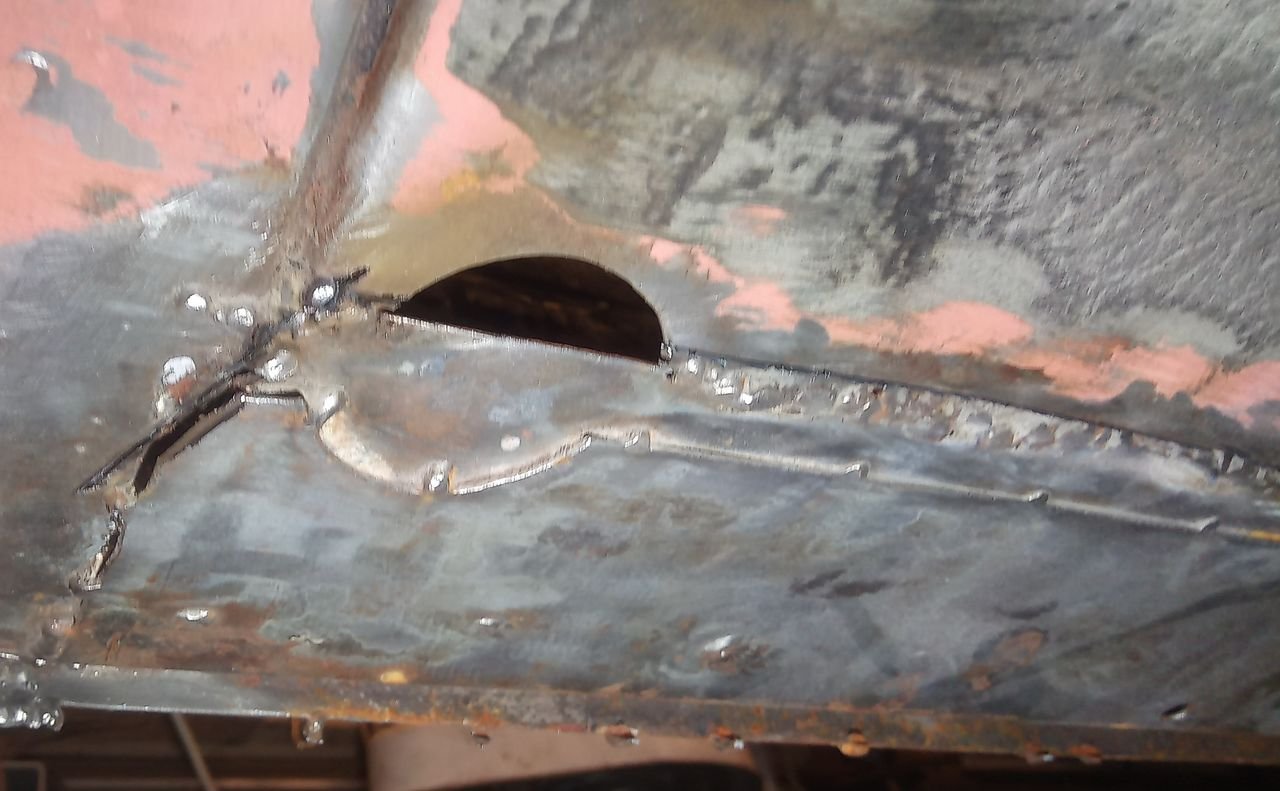

Auf der Beifahrerseite bestand ebenfalls Handlungsbedarf!
Hier wurden bereits schon mal Bleche reingebraten...:
...und dieses Detail hat mich dazu bewogen, den kompletten alten Pfusch zu entfernen und das neu zu bauen, da von innen hier auch noch mal ein zusätzliches Blech in die Ecke gebrutzelt wurde, somit ein weiterer potenzieller Rostherd geschaffen wurde: So! Das war es für's erste.
