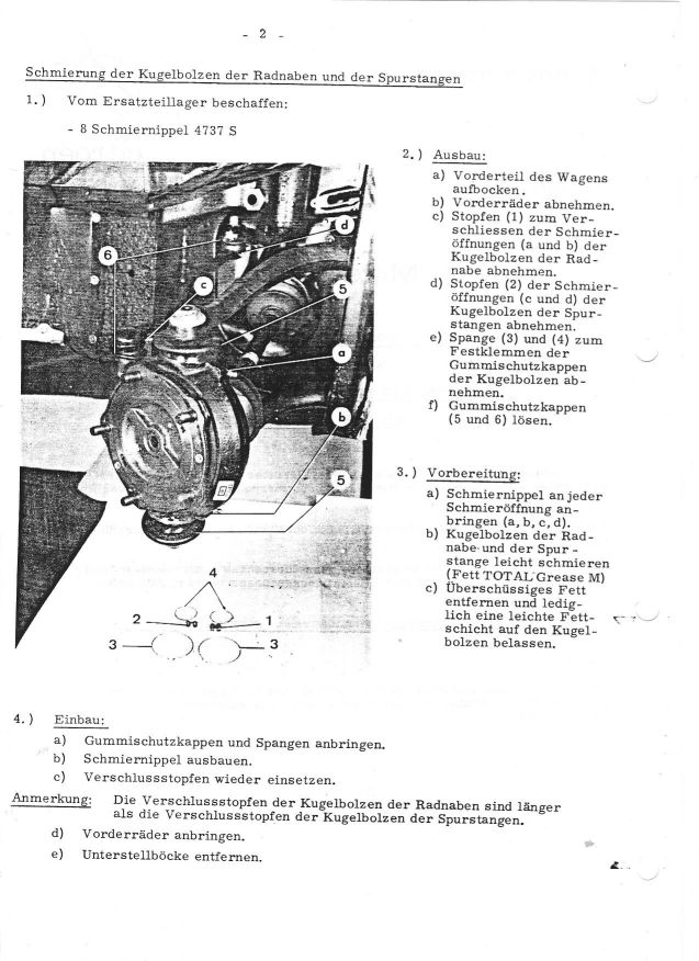

scardale schrieb:
> Kann das wirklich wahr sein?
Wenn man unbedingt will kann man das so verstehen. Da aber die Teile, in dem Zeitraum der zwischen der Veroeffentlichung diese beide TM liegt, nicht geändert wurden, gibt es keinen Grund warum die Abschmieranleitung von 1969 in 1971 nicht auch noch korrekt sein soll.
Aber liesst doch selbst die betreffende Technische Mitteilungen, siehe hierunten.
> Kennt jemand den Anbieter?
Ich glaube das ist unser damalige Club Vorsitzender Gerhard van Akkeren
gruss
Beiträge: 5136
Has thanked: 17 times
Re: Kugelbolzen Radnabe
...Schnelldienst, nicht Schmierdienst war die Citroën-Formulierung, siehe Jints TM-Bilder...
