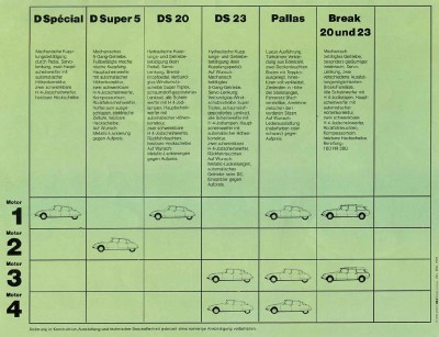

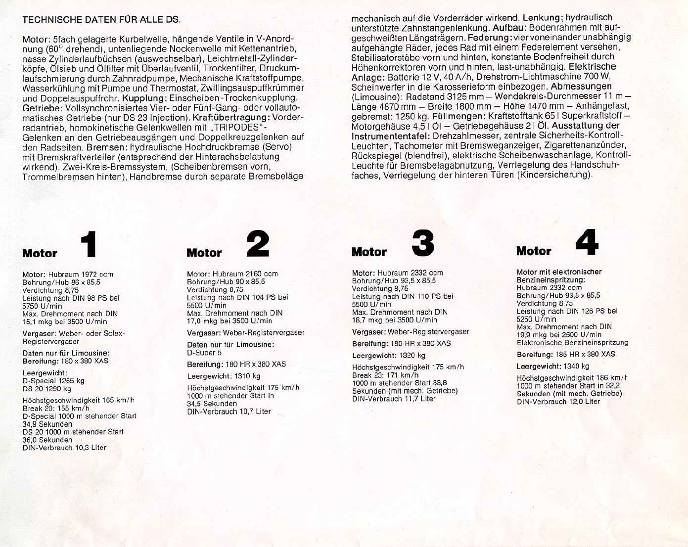

Re: Frage zu: DS23 Modellvarianten
Im Anhang noch zwei Auszüge aus dem 73er Prospekt.
Bei kleinem Bildschirm vermutlich mit dem automatisierten Bildfenster schlecht/nicht lesbar, in diesem Fall Bild abspeichern ...
[attachment 8532 AuszugProspekt73a.jpg] [attachment 8533 AuszugProspekt73b.jpg]
