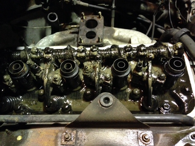

günstige Winde ließen eine '74-er DSuper5 in meine Werkstatt wehen.
Jetzt der Haken an der Sache: Motorschaden.
Diagnose bisher:
- Motor lässt sich per Anlasser (langsam) drehen
- Kühlwasser fehlte bis ungefähr zur Hälfte des Kühlers, war aber sauber
- Öl am Meßstab sieht aus wie Bohrmilch (Mischung aus Wasser und Öl)
- unterm Ventildeckel habe ich ein Bild gemacht
Meine Vermutung: Kopfdichtung durch.
Könnte man das annehmen?
Lohnt sich eine Reparatur oder sollte ich nach einem DX2-Motor Ausschau halten?
Oder würdet Ihr aus der Ferne etwas anderes vermuten?
Danke & Grüße
Matthias
[attachment 8730 image.jpg]
