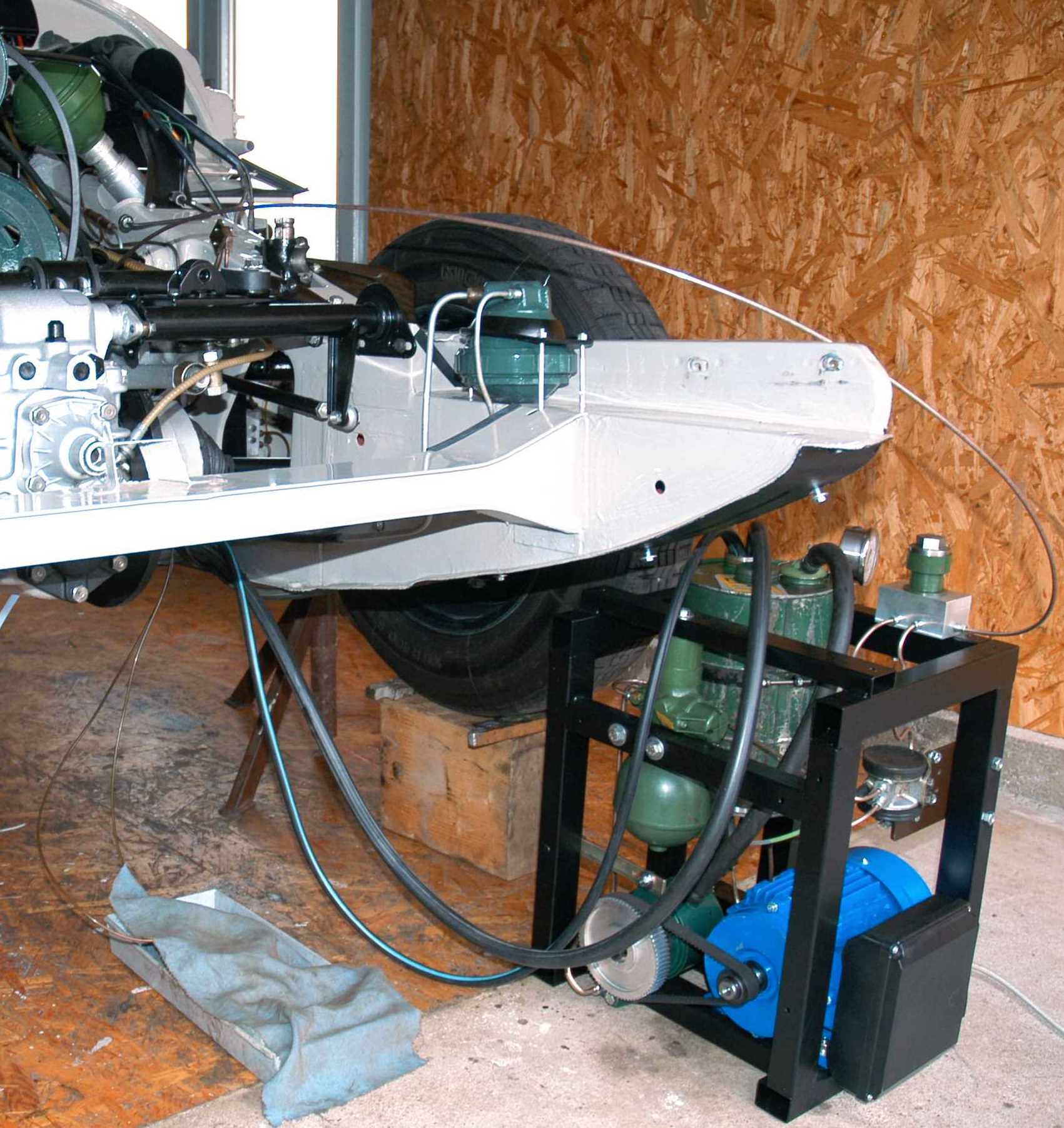

ich habe nun endlich einen hinreichend starken Elektromotor gefunden, um den realen Betrieb mit Druckregler zu realisieren.
Hier ein Video meiner neuen, um diesen Motor herum gebauten Pruefbank in Aktion.
Pumpe, Hydraulikoelbehaelter, Ansaugschlauch und Druckregler samt Halter sind Original DS. Lediglich die Hochdruckleitung zwischen Pumpe und Druckregler und der Ruecklaufschlauch sind selbst gefertigt.

Hallo Tom,
nicht schlecht Deine Prüfbank. Ich wollte allerdings nicht die Orginalpumpe verwenden (wobei das natürlich auch seinen Charm hat). Einfache Pumpen gibt es in der Bucht unter 100€ dazu noch ein paar Verschraubungen und Manometer und natürlich nicht zu vergessen die selbst gebauten Adapter.
Eine Frage noch zu Deinem Video: Die Einschaltfrequenz deiner Pumpe ist recht kurz. Hast Du hinter dem Druckregler noch einen Verbraucher oder ist der Abgang des Reglers einfach verschlossen?
MfG Steffen
MfG Steffen
MfG Steffen
- Beiträge: 5135
- Has thanked: 17 times
Re: Hydraulikprüfbank
Hallo Steffen,
um das Ein- und Ausschalten gut erkennen zu koennen, ist die Druckablassschraube (an die ich zur einfacheren Bedienung einen Alu-Hebel geklemmt habe) gerade so knapp geoeffnet, dass dieses kurze Nachfuell-Intervall entsteht.

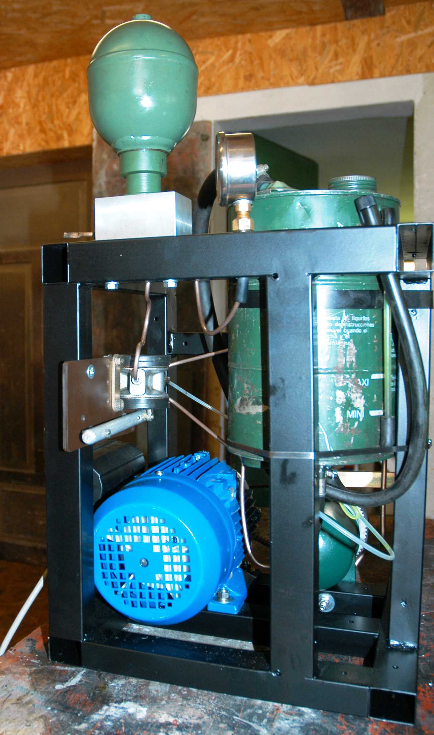

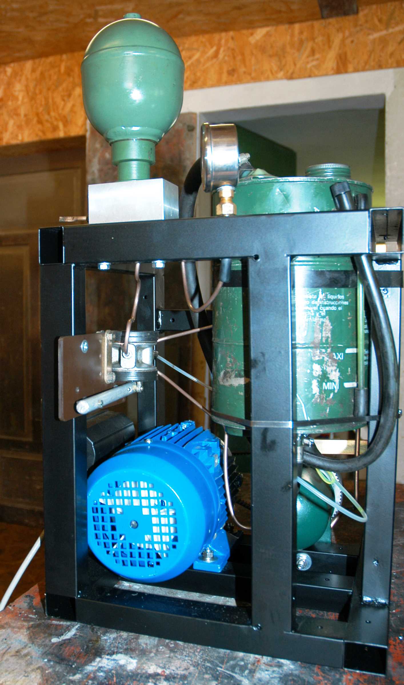

hallo Tom,
Ich habe mir kürzlich auch so ein Maschinchen gebaut.
Hier meine Variante:[attachment 9591 20150718_2.JPG][attachment 9592 DSC_6361.JPG]
Ist etwas schwer und sperrig, hat sich aber heute beim Ersteinsatz schon gut bewährt.
viele Grüße
Mike
viele Grüße
Mike
Hallo Michael,
ich sehe deinen Eintrag mit den Bildern jetzt erst.
Das ist wirklich eine toll ausgefuehrte Arbeit! Wozu dient der Hoehenkorrektor, als Bypass-Schalter?
hallo Tom,
Danke für die Blumen.
Den Höhenkorrektor benutze ich als Ventil um das nachgeschaltete Organ mit Druck zu versorgen oder wieder drucklos zu machen. So muß ich nicht immer den Druckregler drucklos machen.
viele Grüße
Mike
viele Grüße
Mike
[quote=wettem]
hallo Tom,
Ja, so war meine Vermutung!
[quote=wettem]
Okay, aber der Druckregler hat doch so eine praktische Schraube, auf die ich nur den 12-Schluessel stecken muss, um Druck zu machen.
Der HK spart natuerlich die Druckaufbau-Zeit - interessante Loesung!
