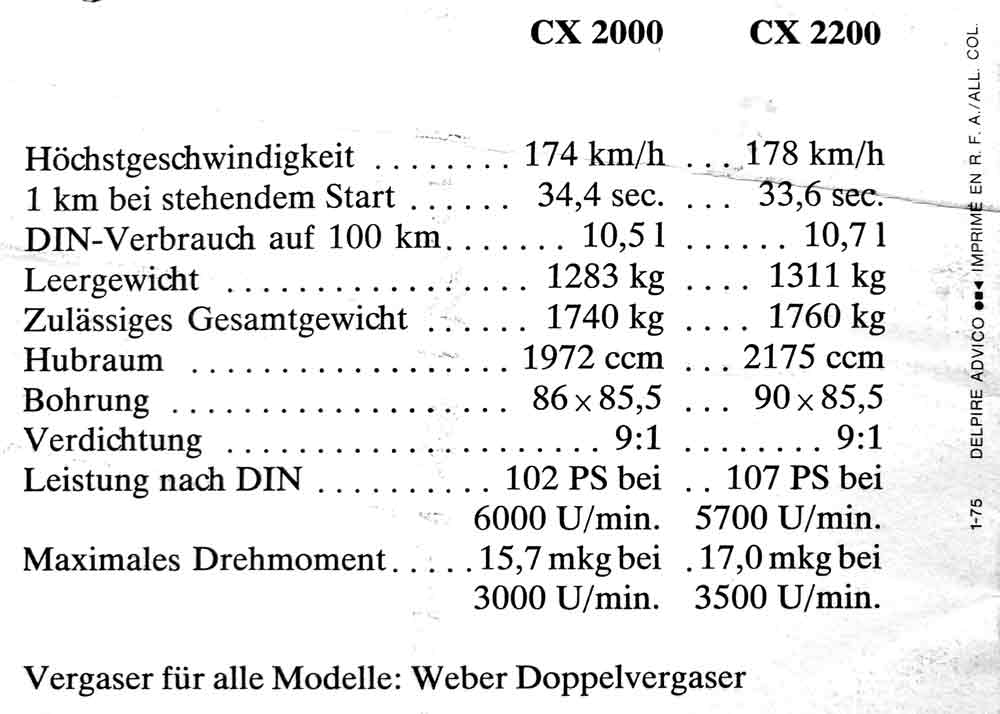

Hallo Pit,
deine Leistungsangabe für den CX ist eventuell in SAE-PS?
Ich kenne diese DIN-Leistung:
[attachment 9956 CX2200.jpg]
Der CX hat auch eine andere Auspuffanlage und insbesondere einen elektrischen Kühlerlüfter.
Die DIN-Leistung wird inklusive Nebenaggregate gemessen, also bei der DS auch mit dem Kühlerpropeller Diesem traue ich bei hoher Drehzahl einen erheblichen Leistungsbedarf zu.

ich habe im Netz fast nur 112PS gefunden, teilweise mit der Angabe DIN. Zum Beispiel natürlich auch Wikipedia oder in Oldtimer Markt 11/2001.
