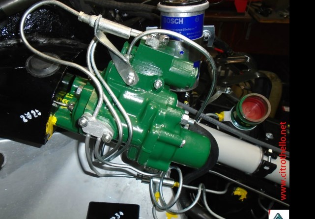

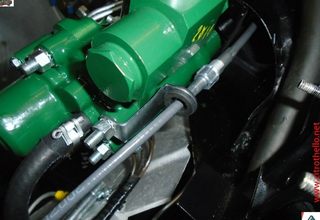

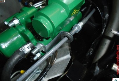

Noch zwei Citrothellobilder von einer 67er:
[attachment 10422 Tachowelle6702citrothello.jpg]
[attachment 10423 Tachowelle67citrothello.jpg]

Interessant, das Halteblech für den Tachokabel am Schaltblock in Citrothellos Photo hieroben findet man in Teilekatalog 562 von Juli 1969 unter der Nummer DS 521-106 für DS mit BVH (bis 9/68), denke ich jedenfalls.
Ich schaue morgen Mal ob das Halteblech in meine DS19 evtl. auch vorhanden ist.
Im ersten Citrothello Photo weiter oben (in Beitrag 107316) ist das Halteblech aber nicht vorhanden (!), und wie Wettem mit dem ersten Photo in Beitrag 107322 zeigen wollte ging der Tachokabel bei genau dieses Auto vor der Restauration wohl durch das Kabelbaumloch (!).
Das ganze ist mal wieder Rätselhaft.

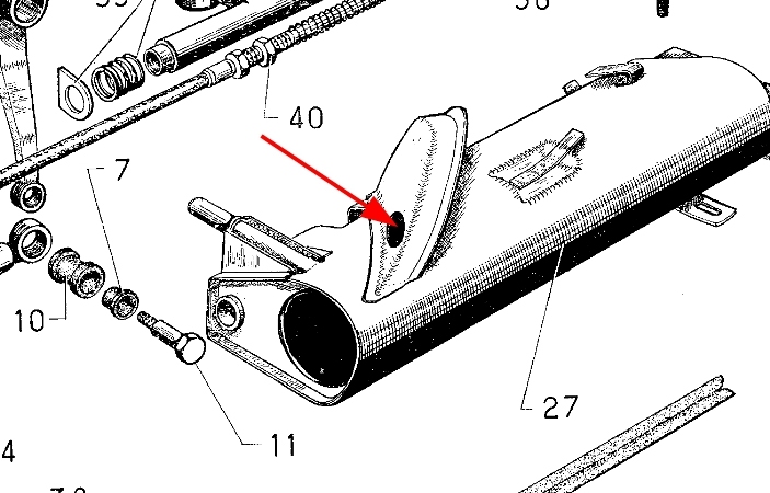

im Teilekatalog 516 von sept 1966 fand ich noch folgender Text:
[attachment 10424 DS_521-106.png]
das ist wohl deutlich!

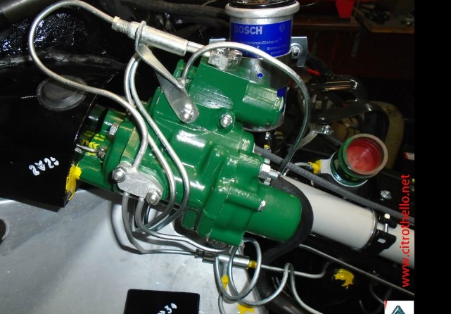

Hmm, kann es sein dass das Photo nicht das gleiche Auto zeigt? Das Photo hieroben ist, wenn ich mich nicht irre, nicht von einem Halbautomaten...wettem hat geschrieben: Das Bild das Du da gefunden hast darfst Du nicht ernst nehmen.
Ich habe dieses nicht finden können, jedoch eines dieses Wagens vor der Demontage
[attachment 10419 Citrothello.jpg]

Um die Führung, so wie bei Citrothello gezeigt, zu ermöglichen, muß die Bohrung in der Schalthebelkonsole vorhanden sein. OB BVH odr BVM dürfte in diesem Zusammenhang egal sein, bei BVM ist es aber besser zu sehen.[attachment 10425 Konsole.jpg]
Bei meinem momentanen Projekt ist das Blech hier geschlossen.
Laut Teileliste 598 gab es 03/69 eine Änderung von DV-334-125 auf DV-344-125-A.
Ich denke aber dass das nicht mit unserem Rätsel zusammenhängt.
