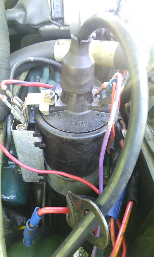

Habe gerade mal nachgeschaut: Verbaut ist derzeit eine Zündspule von Sagem.
Bei citroends.net werden für die DS zwei Modelle angeboten: eine mit externem Vorwiderstand von Valeo und eine mit integriertem Vorwiderstand (Angabe: Zuverlässiges japanischers Markenfabrikat)
https://de.shop.citroends.net/catalogse ... %BCndspule
Welche würdet Ihr nehmen? Spielt es eine Rolle, wenn ein elektronische Zündung eingebaut ist?
[attachment 10563 K800_Zndspule.JPG]
DS 21ie Pallas HA, Bj. 1969
Jack Shotton
Beiträge: 298
Registriert: Di 1. Feb 2005, 21:31
Re: Madame macht Ärger
Beitrag von Jack Shotton »
[quote=Scheich]
Wenn eine elektronische Zuendung eingebaut ist muss die Zuendspule fuer die elektronische Zuendung geeignet sein. Hersteller der Zuendung befragen.
