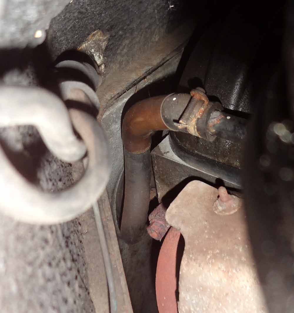

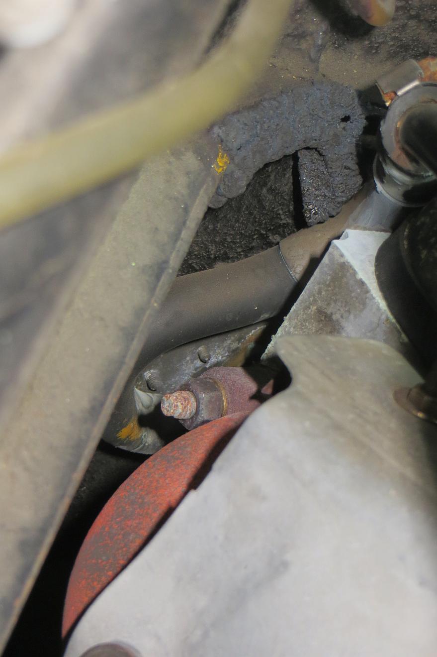

Hier ein Photo vom Schlauch an mein 1968-er DS19, ich das ist die originale Befestigung (ich habe den Schlauch allerdings mal ausgebaut um das Heizungsventil auszubauen).
[attachment 10640 Heizungsschlauch_s.jpg]
gruss
gruss

Hallo Jint,
auf dich als 68er Fahrer habe ich noch gehofft. Danke! So groß ist der Abstand zum Krümmer da auch nicht.

Re: Wasserschlauch Hzg
Hallo Pit, hallo Jint,
ich glaube, der Schlauch ist auf dem Bild falsch herum montiert, der engere Bogen gehört imho nach unten ans Ventil und damit wird der Abstang zum Krümmer grösser. Ich habe am Wochenende ein Rendezvous mit Madame und ich hoffe, dann mit einem Bild dienlich sein zu können.

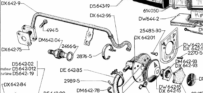

So sieht es im ET Katalog aus:
[attachment 10641 Heizungsschlauch_ET_Katalog.png]
Ich glaube allerdings nicht das man aus der Blickwinkel in dem ich das Foto gemacht habe schliessen kann wo der engere Bogen im Schlauch ist.

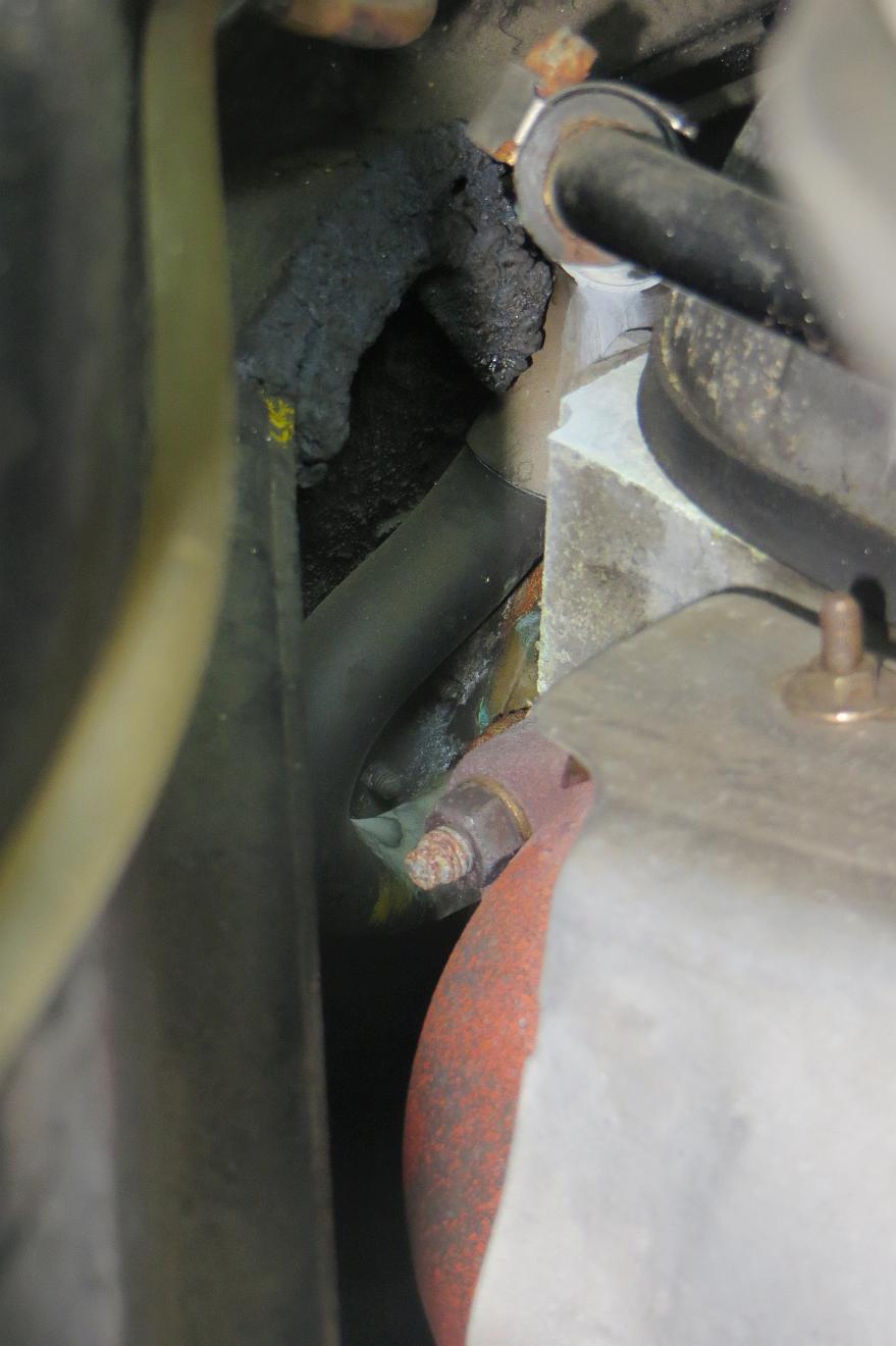

Hier ist noch ein Photo, ich denke so kann man sehen dass das die Skizze im ET-Katalog gut entspricht.
[attachment 10642 Heizungsschlauch2_s.jpg]
Ich denke auch dass die grau/beige Ummantelung des Schlauches an der Oberseite gehört, als Hitzeschutz, weil dort der Schlauch sehr nah am Zylinderkopf ist. Weiter unten ist der Distanz zum Krümmer grösser, meine ich.

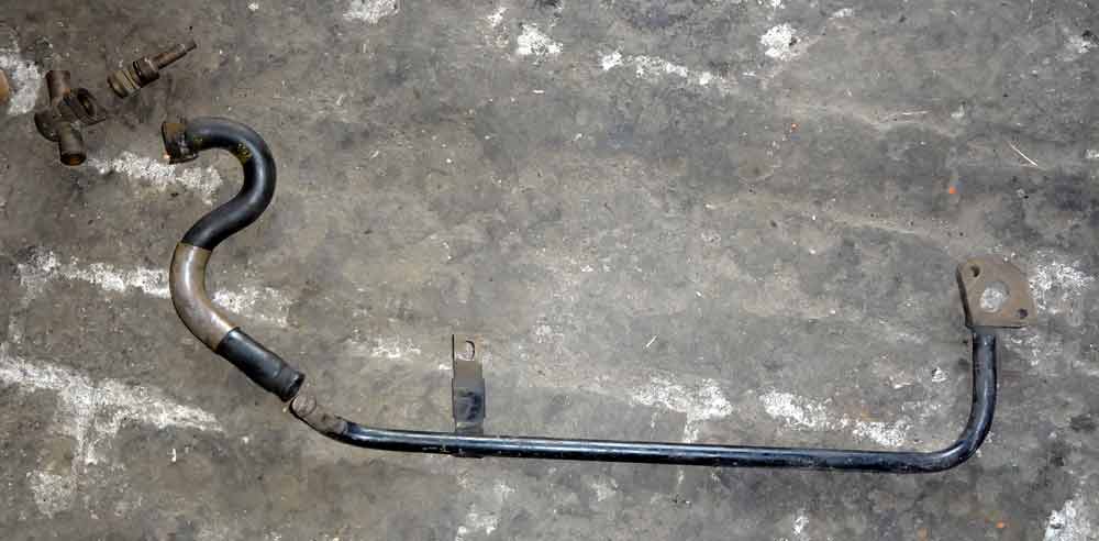

hier sind noch Bilder der Originalteile:
[attachment 10648 DSC02929s.jpg]

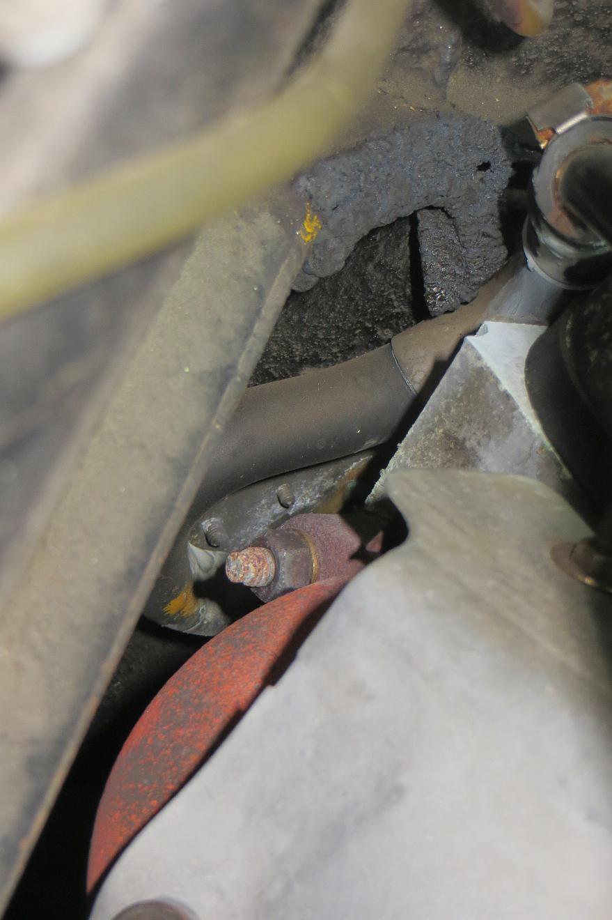

So sieht es in meiner DS aus:
[attachment 10649 DSC02934s.jpg]
hier ist auch ein neueres Heizungsrohr eingebaut.
