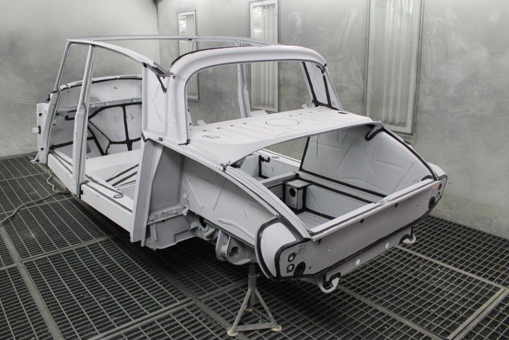

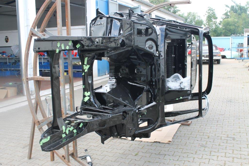

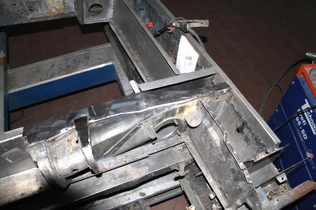

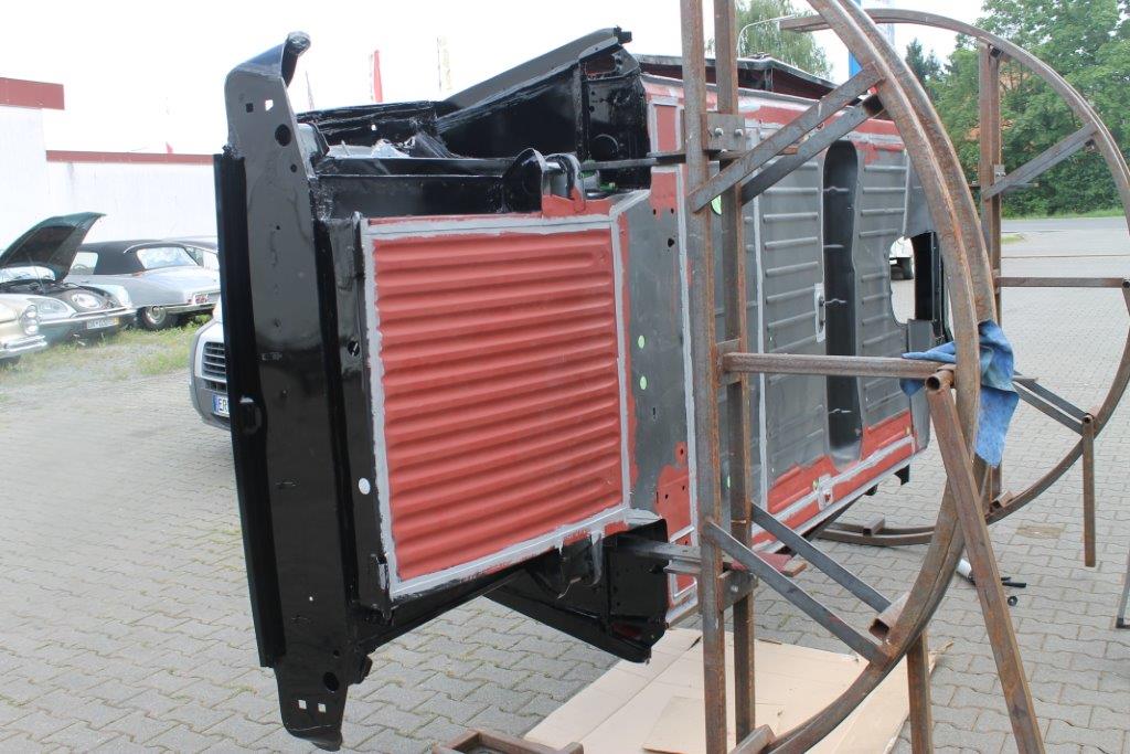

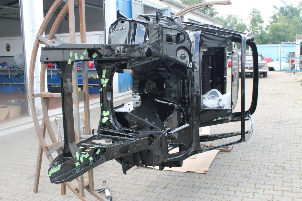

um auf die Frage von Bernhard einzugehen:
Das Chassis wurde natürlich auch komplett saniert und die Schwingarme wurden auch nicht nur lackiert!
[attachment 10863 4796.jpg]
Das Chassis wurde im Tauchbad entlackt und anschließend notwendige Blechsanierung durchgeführt.
[attachment 10862 3254.jpg]
dann grundiert und Fugen abgedichtet, lackiert
[attachment 10861 3504.jpg]

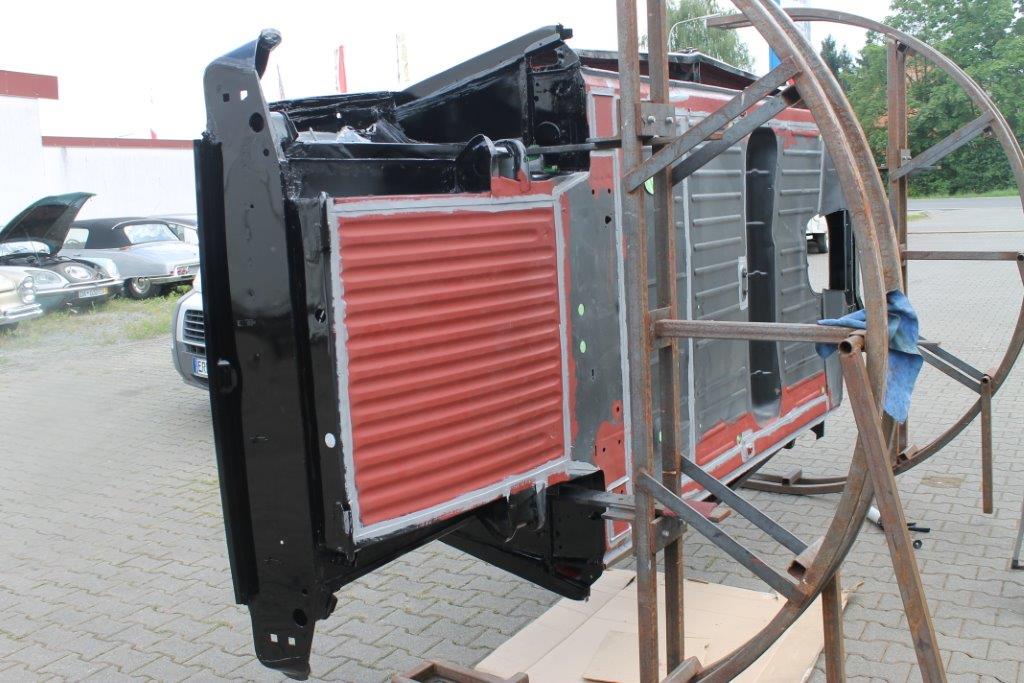

Re: Nur so zum schauen, freuen, oder meckern
anschließend Steinschlagschutz
[attachment 10864 085.jpg]
[attachment 10865 087.jpg]
Es handelt sich hier nicht um eine von einem Liebhaber durchgeführte 1:1 Restauration bei der versucht wird wieder jede Schraube an ihren ursprünglichen Platz zu bringen und der Originalzustand angestrebt wird.
Es handelt sich hier eher um einen professionellen Neubau nach Kundenwunsch.
Dabei spielt Originalität eine eher untergeordnete Rolle, es geht eher darum ein tolles Auto auf hohem handwerklichem Niveau so zusammenzustellen wie sich der Kunde das wünscht.
Es gibt ja noch eine Firma in Düsseldorf bei der man sich DS nach Wunsch bestellen kann, aber die Restaurierungstiefe ist dort meiner Meinung nach nicht annähernd so groß.
viele Grüße
Mike
