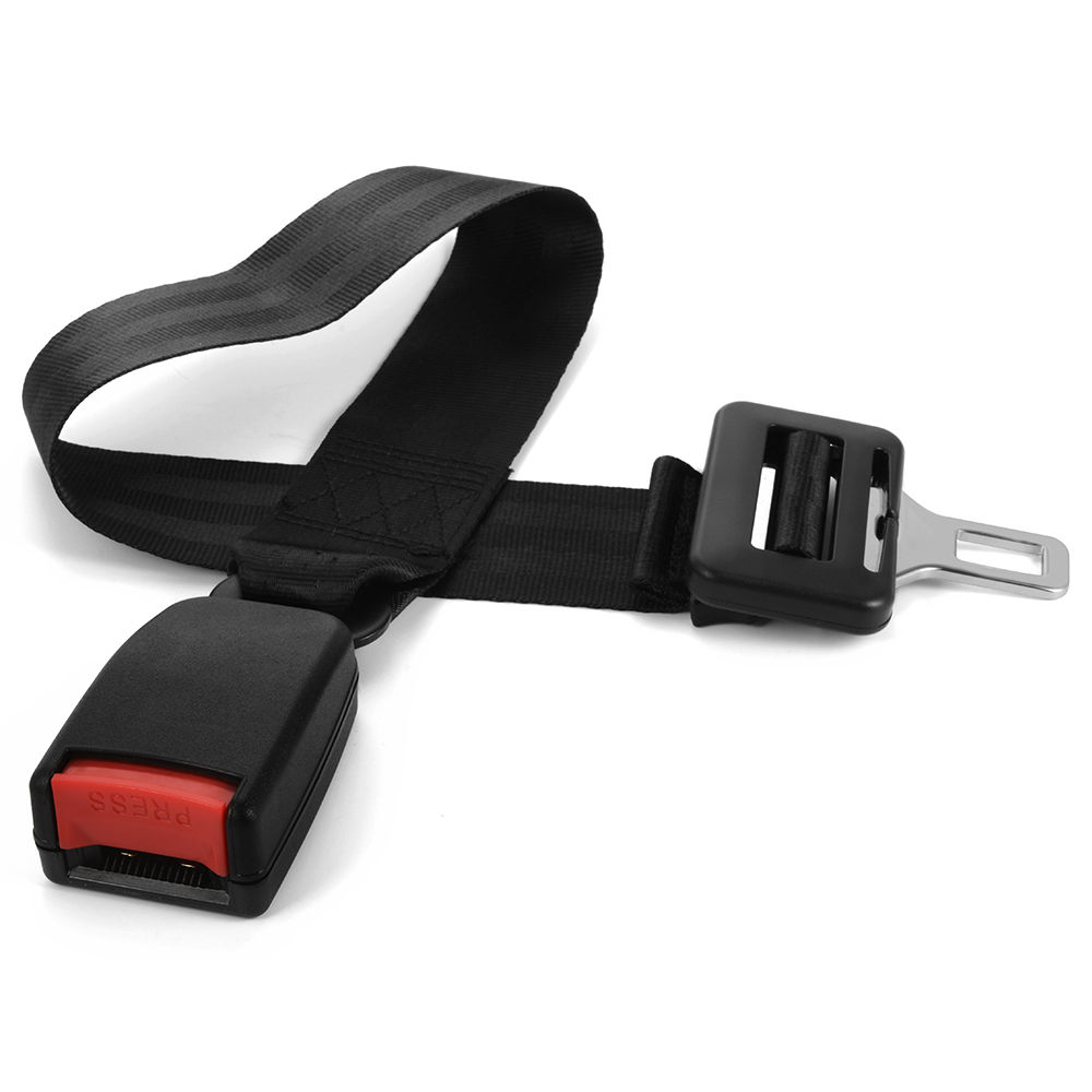

Hallo German,
das ist leider genauso wenig zugelassen, wie die Gurtverlängerung. Aber funktioniert genauso gut.
Ich würde das Blech dann allerdings nicht auf die Peitschenseite setzen, sondern damit den Gurt auf der Aufnahmeseite. Die Peitschen stehen nicht über und es ist wenig auffallend.

Problem gelöst
Meine Ausbildung zum Groß- und Außenhandelskaufmann machte ich in einem Autozubehör-Laden. Nun viel mir wieder die Marke der 3-Punkt-Gurte ein, die damals fast täglich über die Ladentheke gingen = Stahl-Gurte.
Den Hersteller gibt es noch und deren Gurte sind länger als der Standard = Gurtlänge 3.20 m (bei mir 2,90m) Preis 69,-/St.
In der Bucht habe ich nun auch or. Winkelplatten für Si.-Gurte gekauft.
Somit wäre dieses Problem beseitigt.
