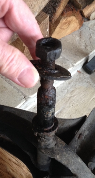

[attachment 10915 aufnahmehinten.jpg]
ich denke es ist tatsächlich offensichtlich - das solche Änderungen gerne vorgenommem wurden. Ich hoffe die Gewindestange ist eingeschweisst und nicht eingelötet - Lot löst sich im Essigbad sicher auf...
Das hinten offene Rohr des Träger (Rohrgewinde) würde ich in jedem Fall auch mit einer kleinen Menge Fett von innen schützen. Bei dem Träger mit dem DIN-Gewinde ist das offene Ende zugeschweisst - hier werde ich ein kleines Loch bohren um fett einzufüllen.
Die Rohre rosten von innen ordentlich - auch wenn die Materialstärke üppig ist.
Frage an Dich Sebastian aus welchem Grund kombinierst Du Dein Edelstahlgewinde mit einer Messing/Bronzemutter? Kauft Du Dir damit nicht unnötige Kontaktkorrosion ein? Wäre eine Mutter aus Edelstahl nicht sinnvoller?

zum einen zeigt Dein Photo eine Kombination einer M16- Gewindestange mit dem Hohlprofil der Original-Stoßstange.
Vorteil: Man kann die Gewindestange "einfach so" im Baumarkt kaufen und ohne Abdrehen einschweißen.
Nachteil (und zwar der entscheidende): Die Stoßstange hängt hinterher garantiert schief in der Halterung, weil das M16- Gewinde einfach zu dünn ist.
Es hilft also alles nichts:
man muss ein Rundeisen Durchmesser 20 abdrehen, so dass es in die Öffnung des Hohlprofils passt, sonst geht es nicht, jedenfalls nicht, ohne dass man hinterher Gefahr läuft, dass die Stoßstange massiv schief hängt.
