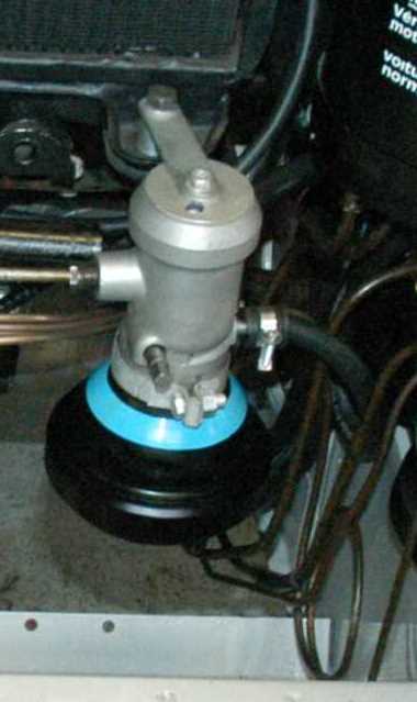

Re: Druckregler tauschen
hallo Hans, ich weiß nicht ob Deine Frage ernst gemeint war, hier ein Bild:
[attachment 12806 20190502_03.JPG]
SW 8 für Entlüfterschraube
viele Grüße
Mike
[quote=...hannes]
...Schlüsselweite 11.
[quote=wettem]
Danke für die Korrektur, ich werde schon etwas vergesslich
