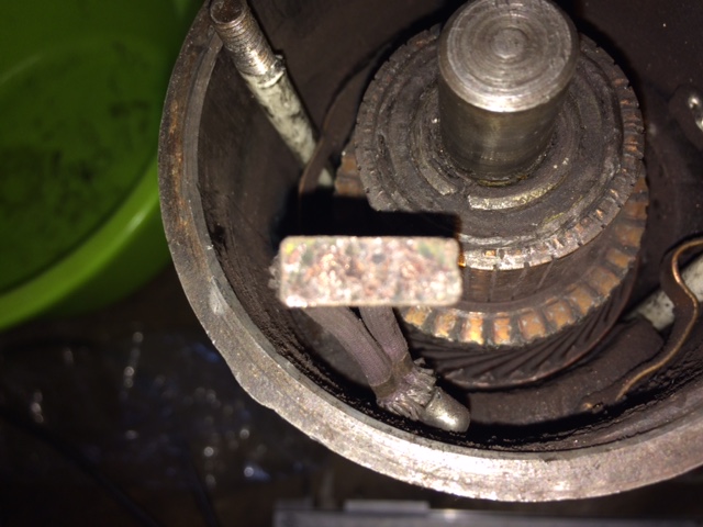

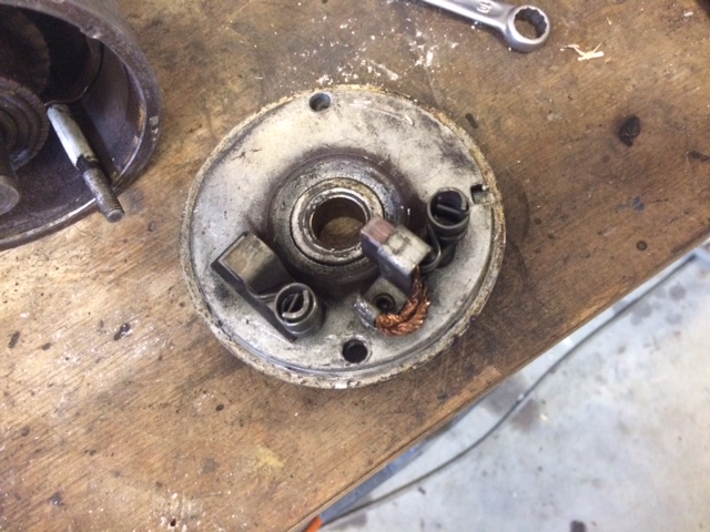

hier ein Foto (damit Du in Ruhe schlafen kannst)Carsten_SM hat geschrieben: Fooohhhtohhhhh !
(habe extra das Teil wieder demontiert)
[attachment 11242 IMG_2072.JPG]

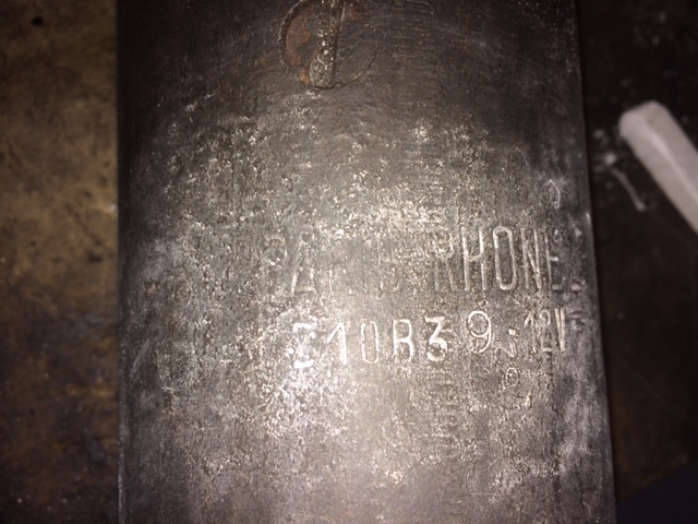

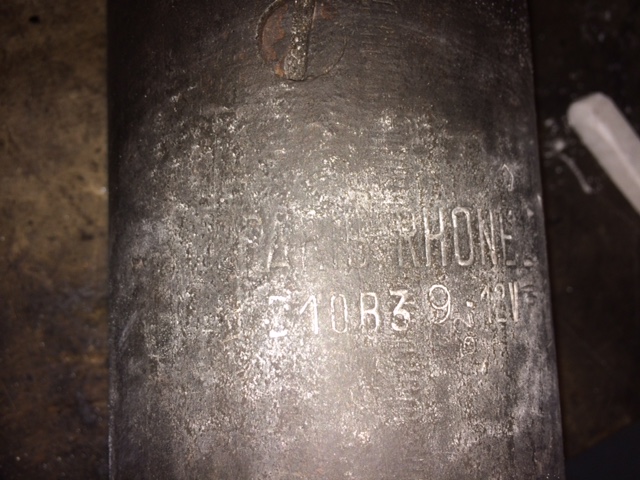

Es ist ein Paris-RhoneJint Nijman hat geschrieben: Um was fuer einen Anlasser handelt es sich hier? Ducellier oder?
10 Zähne
Nr: ?10B3 12Volt (das "?" könnte eine "3", eine "2" oder ein "Z" sein ?!)
Thom

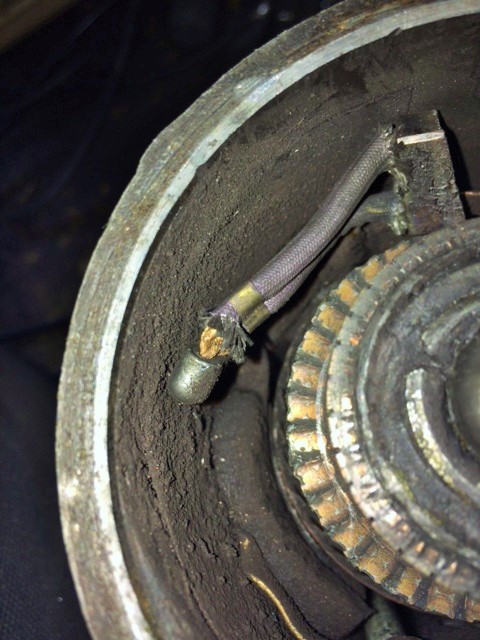

Re: 62er DS19 Anlasserkalamitäten
Ja das ist völlig ok so.
Du brauchst Kohlen, an denen ein Kabel dran ist, dann verlötest Du das weit
weg von der beweglichen Zone (also nicht direkt an der Kohle), und baust sie wieder ein.
Das konnte 1937 jeder Dorfmechaniker im Zentralmassiv auch...
Danke für die Mühe mit den Fotos, Trax! Carstens Einwand ist berechtigt. Paris Rhone und Ducellier fertigten hochqualitative Komponenten (nicht vergleichbar mit der Firmennachfolge Valeo), die geplante Obsoleszenz und die Wegwerfmentalität kamen erst viel später auf. Alles war zerlegbar und konnte serviciert werden.
Bei näherer Betrachtung wist du sehen, dass an den Kohlen bloß die Fahnen verpresst sind, die Fahnen selbst jedoch entweder geschraubt oder in einigen Fällen auch genietet.
Die Kohlen mit den passenden Fähnchen sowie die Anpressfedern sind bis heute erhältlich, den Kollektor kann man bei Bedarf (wenn er stark eingelaufen ist) überdrehen lassen, die Lager bekommt man ebenfalls...
Die alten Starter und Lichtmaschinen, wie ich sie auch aus meinem 2CV AZ aus den Fünfzigerjahren kenne, sind gut für eine Million Kilometer und mehr, benötigen allerdings von Zeit zu Zeit ein kleines Service.
Wenn du das selbst nicht erledigen kannst/willst, suchst du dir einen Kleinbetrieb, der auf Startermotoren und Lichtmaschinen spezialisiert ist.
Iskra-, Valeo- oder Femsa - Komponenten kann man bedenkenlos entsorgen, wenn sie ihren Geist aufgeben. Ducellier und Paris Rhone jedoch hüte ich, die werden überholt.
lg ...hannes
