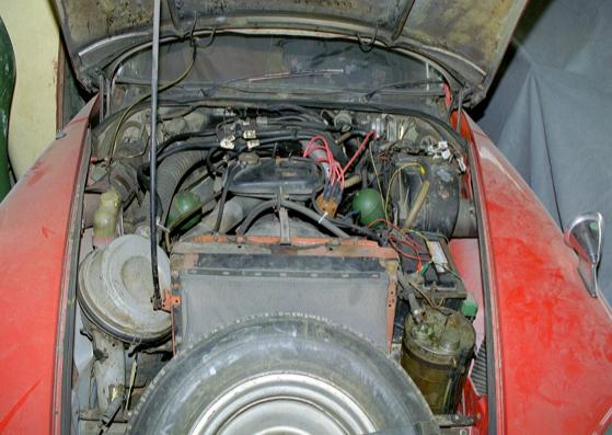

Re: Warmstartproblem DS21 ie
wenn der Lufttemperaturfühler original verbaut ist, sitzt er im langen Metallansaugstück des Luftfilters.
Ich hatte jedoch schon lange keine IE mehr in den Fingern und müsste mich bezüglich dieses Fühlers kurz einlesen. Denn er kam erst im Laufe der roduktion der DS 21IE, am Anfang kamen die Wagen ohne aus. Was dann geändert wurde-keine Ahnung.
Sofern er aber defekt ist und dem Steuergerät vielleicht mittteilt, dass die Ansaugluft beispielsweise 0°C anstatt 25°C ist, wird das Gemisch gnadenlos angefettet und der Wagen stirbt Dir ab bzw. säuft ab. Da Du ganz am Anfang geschrieben hast, dass es nach Benzin aus dem Auspuff riecht, könnte die Spur schon heiss sein...
Auf dem Foto kann man in schwarz den zweipoligen Stecker erahnen, der auf dem Fühler im Luftfilteransaugrohr sitzt.

[attachment 11299 018_NC2.JPG]
PS: Urheber des Fotos: uraltes, aber eigenes Foto.
