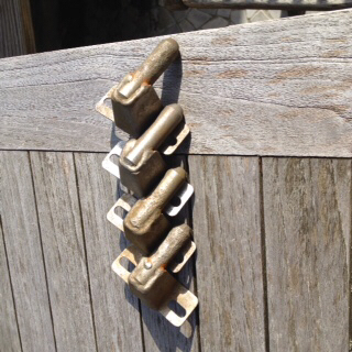

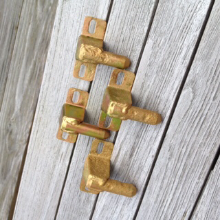

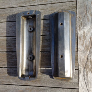

Ich versuch es mir so zusammenzureimen. Die Säure reduziert in jedem Fall das Eisenoxyd - bei der Phosphorsäure zu einer Eisenphosphorverbindung. Das vom Essig reduzierte Eisenoxyd haftet dem Eisen aber nicht an - wie die Phosphorverbindung.
Dieses „blanke“ Eisenblech scheint nicht so schnell anzurosten - es ist auch kein Eisenoxyd mehr da, an dem es ansetzen könnte. (zumal es ja anschließend auch warm und trocken liegt)
[attachment 11438 067DD0FB-262A-42A9-A17C-68ABDC661BF7.png]
[attachment 11439 7EC43704-C533-457E-9AFF-E47F656961B4.png]
[attachment 11441 02E3E842-BF11-4608-9036-0BCE85715B5E.png]
Ich mag diese „porentiefe“ rostfreiheit! Die hinteren Halter waren vorher Schrott, ich habe schon Kunststoffspritzteile gekauft - nach ein paar Tagen im Essig und anschließendem chromatischen sind es wieder Schmuckstücke .. Jedenfalls deutlich schöner als die Spritzlinge.
Die hinteren Leuchterfassungen sind in Essig entlackt und entrostet - und dann chromatiert einfach eine Schau...
