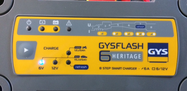

Hallo Michael,MichaIN hat geschrieben: Nachtrag: Laut der offiziellem Produkt-.pdf auch.
Eigentlich scheint das von den Eckdaten her ungefähr dasselbe zu können wie die anderen Geräte ähnlicher Bauform auf dem Markt.

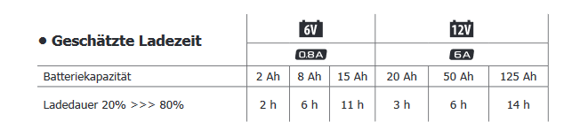

einer von uns beiden täuscht sich. Ich lese heraus das sich die 0,8 Amp auf die "Option kleine Batterie" bezieht (auch bei 12 Volt). Es steht auch: Ladung 6 Volt/12 Volt 6 Amp. Siehe Foto.
Thom [size=x-small](der aber durchaus das Manual missverstehen könnte)[/size]
[attachment 11725 GysHeritage.jpg]

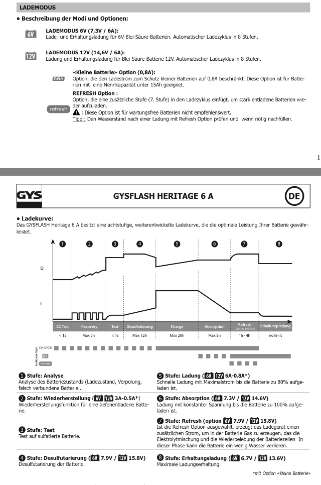

Hallo Thom!
Interessant. Ich habe diese Tabelle aus der Anleitung so interpretiert, daß es bei 6V nur 0,8Ah hat. Die Option "kleine Batterie" schien mir nur bei 12V zur Verfügung zu stehen.
[attachment 11727 GYS_Ladetabelle.png]
Ist tatsächlich ein bißchen widersprüchlich.
Miß es doch mal, wenn Du es hast! Bin gespannt!
Michael
Michael

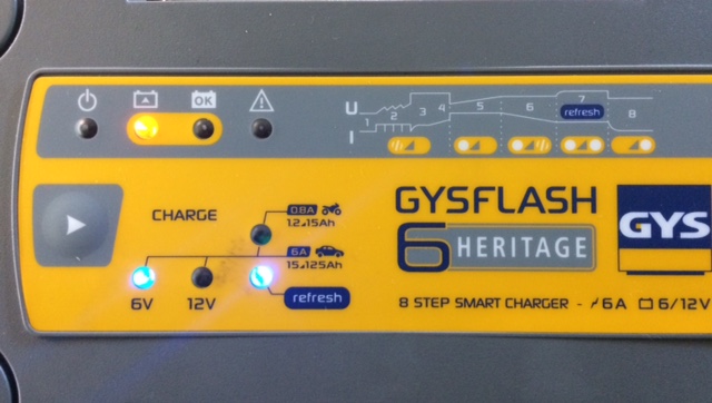

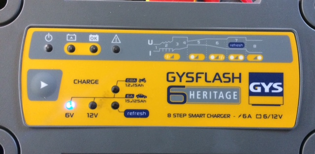

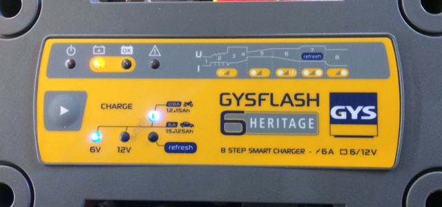

Bei 6V (und auch 12V) lassen sich drei Modi einschalten:
(siehe Fotos)
- "Normal" Laden (sind wohl die 6Amp)
- "kleine Batterie"
- "refresh"
Leider habe ich z.Zt keine tief entladeneb 6V Batterie. Hätte ich eine könnte ich mal die Ladezeit stoppen.
Thom
[attachment 11734 6Vnormal.jpg]
[attachment 11732 6VkleineBatterie.jpg]
[attachment 11733 6Vrefresh.jpg]
ja, das Manual ist inn Teilen etwas wirre.
Leider kann ich mit meinem Digitalampèremeter den Ladestrom nicht messen. Sobald ich das Messgerät einschleife schaltet das GYS ab. Ist auch bei meinem Bosch C3 so.
(siehe Fotos)
- "kleine Batterie"
- "refresh"
Thom
