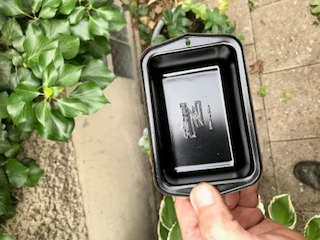

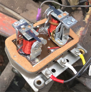

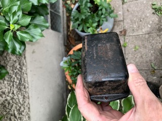

[attachment 11984 regler.png]
... "schöner" sind die mechanischen Regler auf alle Fälle ... 49 Jahre alt -
[attachment 11985 regler2.png]
aussen
[attachment 11986 regler3.png]
innen!
Grüße karl

ich habe derzeit nur die gesamte linke Seite "in der Überholung" und mir fiel dabei der äußerlich vergammelte Regler auf.
Der Regler sah aber von Innen - sowohl der Deckel als auch der Regler fast neuwertig aus!.
Die Korkdichtung hatte also perfekt funktioniert und mit so wenig Korrosion/Gebrauchsspuren hatte ich nicht gerechnet!
Denn das Teil doch mal defekt sein sollte, wäre so ein Umbau von Dir auch für mich eine sehr gute Lösung - oder gleich einen Austauschlichtmaschine mit eingebautem Regler.
Ich wollte vor ein paar Jahren eigentlich eine leistungsfähigere Lichtmaschine einbauen, da meine Lichtmaschine nach heutigen Maßstäben relativ schwach ist, aber sie ist noch ein Original Citroenersatzteil und berufene Kenner haben mir geraten an bestehender Kombination nichts zu ändern...

ich hab das bild auch nur gepostet weil ich die handgewickelten kupferspulen so schön fand. :-))

das Aussehen Deines Reglers ist nach meiner Erfahrung der "Normalfall", alle Regler, die ich geöffnet habe, sahen aussen pfui und innen hui aus. Die Abdichtung tut ihren Dienst recht gut, wahrscheinlich okzitanische Korkeiche. Das gute Aussehen des Inneren bedeutet aber nicht, dass sich die Reglerelemente im Laufe der Jahre nicht verstellt hätten. So ein elektronischer Regler ist sicher besser, wenngleich ich bisher auch mit der mechanischen Ausführung gut zurechtgekommen bin, allerdings ergänzt durch ein Relais, das den Anschluss "Bob" direkt mit der Batterie verbindet und so die Spannungsverluste im Zündschloss umgeht. Diese Schaltung war auch vor Jahren in der HP, könnte auch von Uwe gewesen sein.
