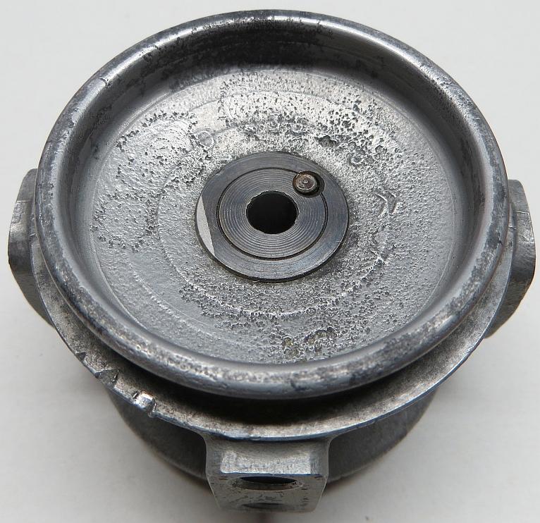

Allerdings zeigt die Zeichnung im runden Auschnitt die zweite Version vom Höhenkorrektor (ab Februar 1960), nämlich die die bereits die äussere Gummideckel hat, aber noch den einfachen Drahtdämpfer.
Die erste Version hatte an jede Seite nur den späteren inneren Gummideckel.
(Die endgültige Version "á retour rapide" gab es dann ab November 1961)
Hier unten vier Fotos von zwei Höhenkorrektoren mit dem einfachen Drahtdämpfer. Man kann die Ende des Dämpferdrahtes gut sehe denke ich.
Der erste mit Teilenummer D 435 73 (am Hauptkörper) stammt aus meiner ID19 von Januar 1958.
Da die Teilenummer mit D und nicht und mit DS anfängt ist es sehr gut möglich dass es der originale Korrektor von 1958 ist.
[attachment 12295 HC_ID19_1958_1_s.jpg]
[attachment 12296 HC_ID19_1958_2_s.jpg]

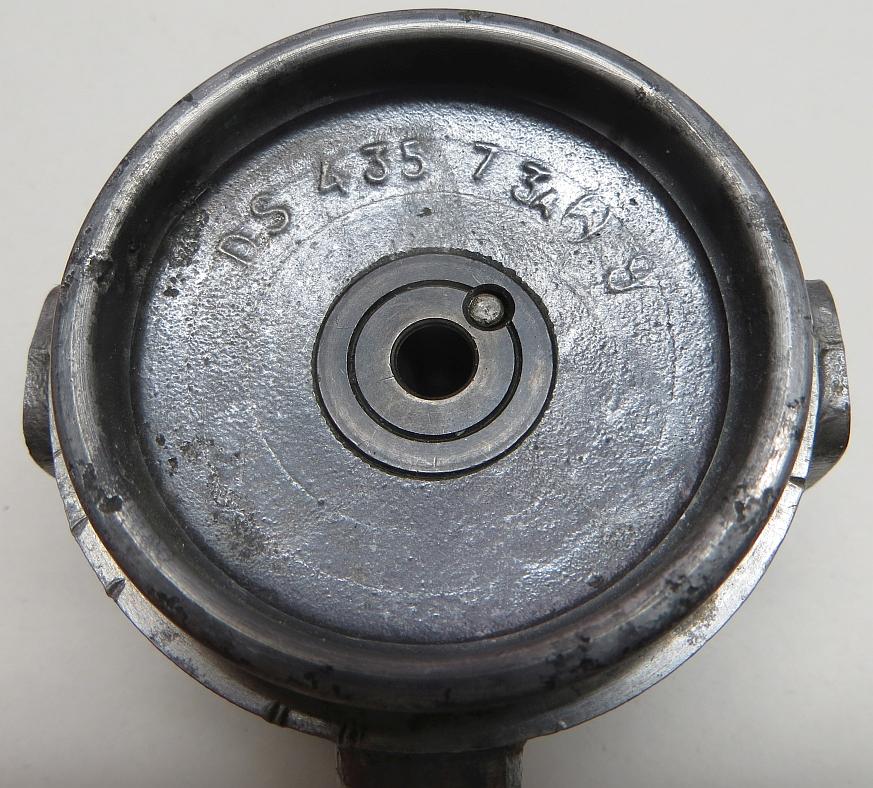

Der zweite mit Teilenummer DS 435 73A (am Hauptkörper) habe ich irgendwann mal einzeln gekauft.
Wegen der DS (statt D) im Teilenummer ist dieser Korrektor etwas jünger.
[attachment 12297 HC_first_model_1_s.jpg]
