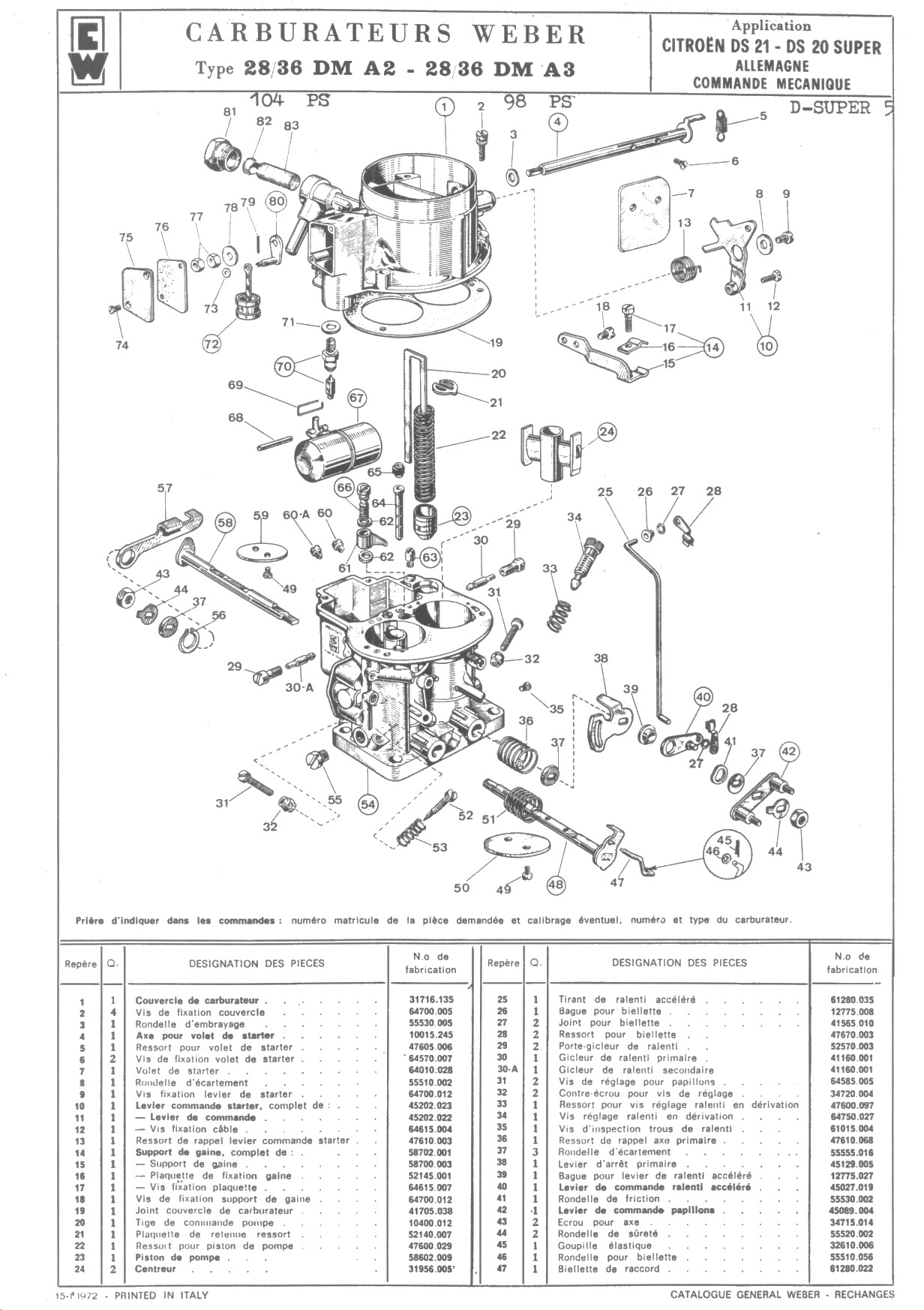

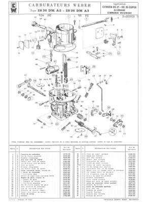

priusb78 hat geschrieben: Nach dieser Aufstellung ist der DMA2 der originale Vergaser für den D Super 5:
Vergaserzuordnung
Ja für D, jedoch nicht für F.
Meine DSuper5 ist aus Frankreich. Da wurden auch noch im Jahr 1973 die DSuper5 mit dem DLA1 ausgeliefert. Hier, "Allemagne"= "Deutschland" oben rechts zu lesen:
[attachment 12913 Weber2836DMA2A31.jpg]

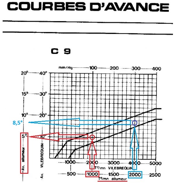

anieder hat geschrieben:...Du schreibst alle Angaben bezogen auf das Lineal. Also auf Grad Nockenwellenwinkel?
D,h du hättest jetzt 34 grad KW Frühzündung?...
Ja Andreas, so ist es.
In den Reparatur- und einstell-Handbüchern sind auf den Grafiken der C9 Kurven: 5° bei 1000 /min abzulesen. Um auf die 10° bei 2000 /min zu kommen wäre der statische ZZp bei 5° zu setzen: 5° + 5° = 10 °.
Im Text und in den Tabellen dazu wird jedoch 4° statisch angegeben. Warum dieser Unterschied?
Mir ist auch nicht so richtig klar warum der Statische ZZP bei 4° (oder 5° ?) eingestellt werden soll, obwohl der Leerlauf bei 12° besser ist. Es sind diese 8° (oder 7°) unterschied, die bewirken, dass ich bei 2000 /min auf 17° komme anstatt 10°.
Ich errinnere mich so wage, was gelesen zu haben, dass man den ZZP im Leerlauf verringert um bessere Abgaswerte zu bekommen. Stimmt das?

Re: DSuper5: Zündzeitpunkt einstellen
Claude-Michel hat geschrieben: In den Reparatur- und einstell-Handbüchern sind auf den Grafiken der C9 Kurven: 5° bei 1000 /min abzulesen. Um auf die 10° bei 2000 /min zu kommen wäre der statische ZZp bei 5° zu setzen: 5° + 5° = 10 °.
Aus der Grafik C9 lese ich 8,5 Grad Fruehzuendung Kurbelwelle(!) bei 2000 Upm ab. Mit den statischen 12 Grad Kurbelwelle (Schwungscheibenmarkierung der alten Scheiben) kommen dann 20,5 Grad raus, Citroën gibt da 20 Grad an.
Du mischst Gradangaben aus der C9-Kurve (in Kurbelwellengraden) mit Zuendverteilergraden (10 Grad bei 2000 UpM) und rechnest die Differenz von dynamischem Zuendzeitpunkt bei 2000 UpM (Nockenwelle) zu dem bei 1000 UpM (Kurbelwelle) - die Differenzen sind aber immer zum statischen Zuendzeitpunkt (0 UpM) gegeben.
Also: Statischer Zuendzeitpunkt 12 Grad vor OT. Fruehverstellung bei 2000 UpM 8 Grad Kurbelwelle - entsprechend 4 Grad Nockenwelle - das ist der Wert 4 Grad in der Tabelle! - macht einen Zuendzeitpunkt bei 2000 UpM von 20 Grad Kurbelwelle (10 Grad Nockenwelle).
Claude-Michel hat geschrieben: Mir ist auch nicht so richtig klar warum der Statische ZZP bei 4° (oder 5° ?) eingestellt werden soll, obwohl der Leerlauf bei 12° besser ist.
12 Grad Fruehzuendung (Kurbelwelle!) statisch sind der vorgegebene Wert!
4 Grad sind, wie gesagt, die Differenz statischer ZZP zu dem bei 2000 UpM - in Nockenwellengraden!
Claude-Michel hat geschrieben: Es sind diese 8° (oder 7°) unterschied, die bewirken, dass ich bei 2000 /min auf 17° komme anstatt 10°.
Ein Verdrehen des Zuendverteilers nach mehr Fruehzuendung laesst meinen Motor auch besser/schneller laufen und ich weiss, dass das einige auch machen, mit angeblich deutlich geringerem Verbrauch. Aber ein 'unkontrolliertes' Verdrehen nach mehr Fruehzuendung ist mir irgendwie zu gefaehrlich...

Beiträge: 1666
Beitrag von Claude-Michel »
Thomas Held hat geschrieben:Aus der Grafik C9 lese ich 8,5 Grad Fruehzuendung Kurbelwelle(!) bei 2000 Upm ab.
Hallo Tom,
8,5° habe ich noch in keinen Unterlagen gefunden. Könnte es sein, dass du die 2000/min Zündverteiler genommen hast? Da würde die Kurbelwelle bei 4000 /min sein. Blauer Punkt in der Grafik.
Ich nehme den roten Punkt.

Beiträge: 3355
Hi,
ich hatte auch das Gefühl, dass hier die Winkelgrade von KW, NW Und Verteiler etwas durcheinander gehen wie Tom schon sagt.
Zum statischen ZZP.
bei 1000 U/min dreht die KW 360000 Grad/min und die NW die Hälfte.
das sind 6 Grad/ms KW und Grad/ ms NW
Da wir Verbrennungsmotoren und keine Exlosionsmotoren fahren redet man von nennenswerten Brenndauern des Gemischs, bzw. der Zeit bis der höchste Druck erreicht wird von 0.5 bis x ms.
Dh. es braucht 6-30 Grad KW dafür.
Und der maximale Druck erzeugt maximales Drehmoment, wenn das Pleuel rein nach den Hebelgesetzen "günstig" zum Hubzapfen steht. natürlich nach OT.
Das sind jetzt alles motorspezifische Größen.
Geht man mal davon aus, dass 15 Grad KW nach OT der größte Druck anliegen sollte und die Brenndauer 5 ms sind, dann wäre 15 Grad KW Frühzündung optimal (7,5 Grad NW). In dem Rechenbeispiel.
Ungefähr in den Bereichen scheinen also die Mannen um Walter Becchia unterwegs gewesen zu sein.
Wenn du nun wirklich bei 20 Grad KW statisch und 34 Grad KW dynamisch rausgekommen bist ist das nach meine Verständnis zu früh.
Nicht jedes Klopfen in der Verbrennung hört man.
Und wenn du nun auf der mageren Seite beim Vergaser bist und auf der frühen bei der Zündung, dann kann das zu netten Löchern im Kolben führen.
Beiträge: 5127
Has thanked: 13 times
Hallo Claude-Michel,
ich war tatsaechlich von Kurbelwellengraden auf der Abszisse ausgegangen. "Wer lesen kann, ..."
Da muss ich nochmal drueber nachdenken... :-/
