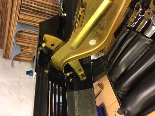

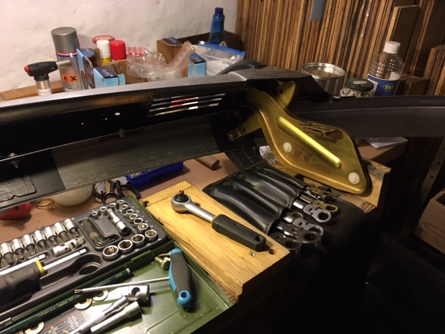

Hallo Nils,

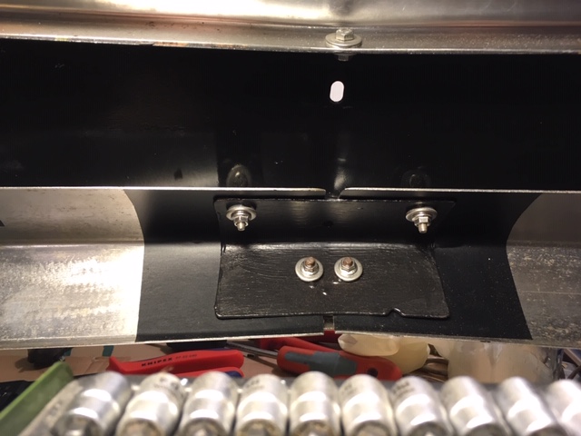

[attachment 13821 IMG_0031.JPG]
[attachment 13822 IMG_0032.JPG]
[attachment 13823 IMG_0033.JPG]
[attachment 13824 IMG_0034.JPG]

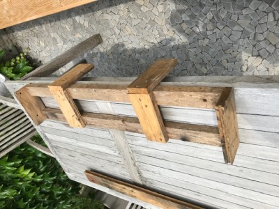

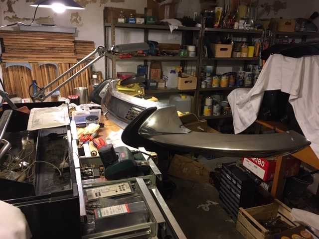

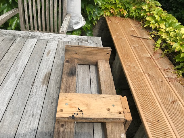

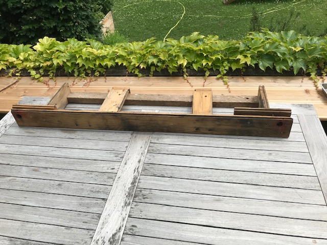

Ich werde Dir gleich noch den Hilfsrahmen fotografiere
Er ist aber eine - wie Du Dir vorstellen kannst, ganz einfache Konstruktion. Du musst ih aber einfach auf das genau Maß deines Wagens ausrichten!
[attachment 13828 IMG_3825.jpg]
[attachment 13829 IMG_38241.jpg]
für die vordere Stoßstange - wichtig ist der Abstand zwischen den Holmen.

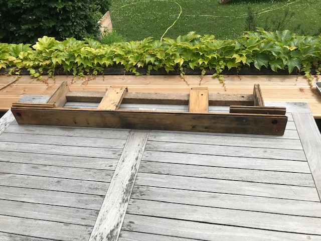

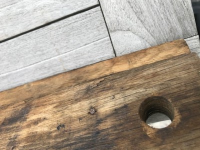

[attachment 13826 IMG_3827.jpg]
[attachment 13827 IMG_3826.jpg]
beim Hinteren ist es wichtig die Bohrungen zu doppeln, damit die Hörner beim montieren in jedem Fall parallel bleiben.
Dann stimmt auch die Rohsymmetrie an der die gesamte Karosse fluchtet. Es nützt nämlich nichts wenn Du die Stoßstange spannungsfrei montierst - Du sie dann aber in die Karosserie würgen musst...
Besser ist es die Stoßstange ist für dein Auto montiert.
nebenbei - das ist bei der Hinteren noch wichtiger. Ich konnte die Stoßstange in 2 Minuten (völlig überraschend!) montieren - und dabei nicht irgendwo Lack abstoßen - was sonst unweigerlich der Fall ist "wenns nicht passt".
