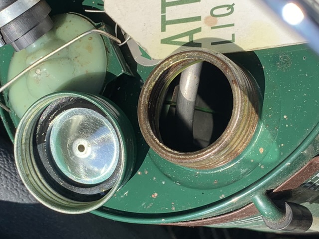

Ihr hattet natürlich recht. Wie auf dem Bild zu sehen plätschert es aus einem Loch aus einem Röhrchen im Inneren des Behälters. Und da soll es sicher nicht raus. Bei verstärktem Rückfluss (Absenken) spritzt es dann auch von innen gegen den Deckel. Also besten Dank!
[attachment 13867 C47B5494-5DE7-4027-BF55-61DB7A927FC8.jpeg]
Und da stellt sich gleich die nächste Frage: Wie, verehrte Profis, lasse ich das LHM mit dem möglichst geringsten Herumplempern aus dem Behälter ab, bevor ich ihn ausbaue?
Mit dem dicken Gummischlauch mit dem Stopfen drauf, links in deinem Bild.
Wie passiert eigentlich so was mit dem Loch? Korrosion kann's mitten in einem LHM-Behaälter doch kaum sein?

Erstmal mit einem anderen Auto vergleichen.
Es muß sogar ein Strahl zu sehen sein, nämlich der des Rücklaufs vom Druckregler.
Wird das System befüllt, ist da nix zu sehen, fördert die Pumpe leer, kann man den Strahl entsprechend im Behälter sehen.

Eine Öffnung in diesem Rohr könnte normal sein? Mit anderem Auto vergleichen ist hier in meinem Umfeld mangels Fahrzeugen unmöglich. Vielleicht schaut ja mal jemand hier aus dem Forum in seinen Vorratsbehälter und vergleicht mit meinem Foto. Das ist im Normalbetrieb, ohne Anforderung an die Hydraulik gemacht. Beim Anheben des Autos versiegt der Strahl weitgehend, beim Absenken spritzt es ordentlich herum, auch gegen den Deckel. Da drückt es dann wohl auch Flüssigkeit nach außen.

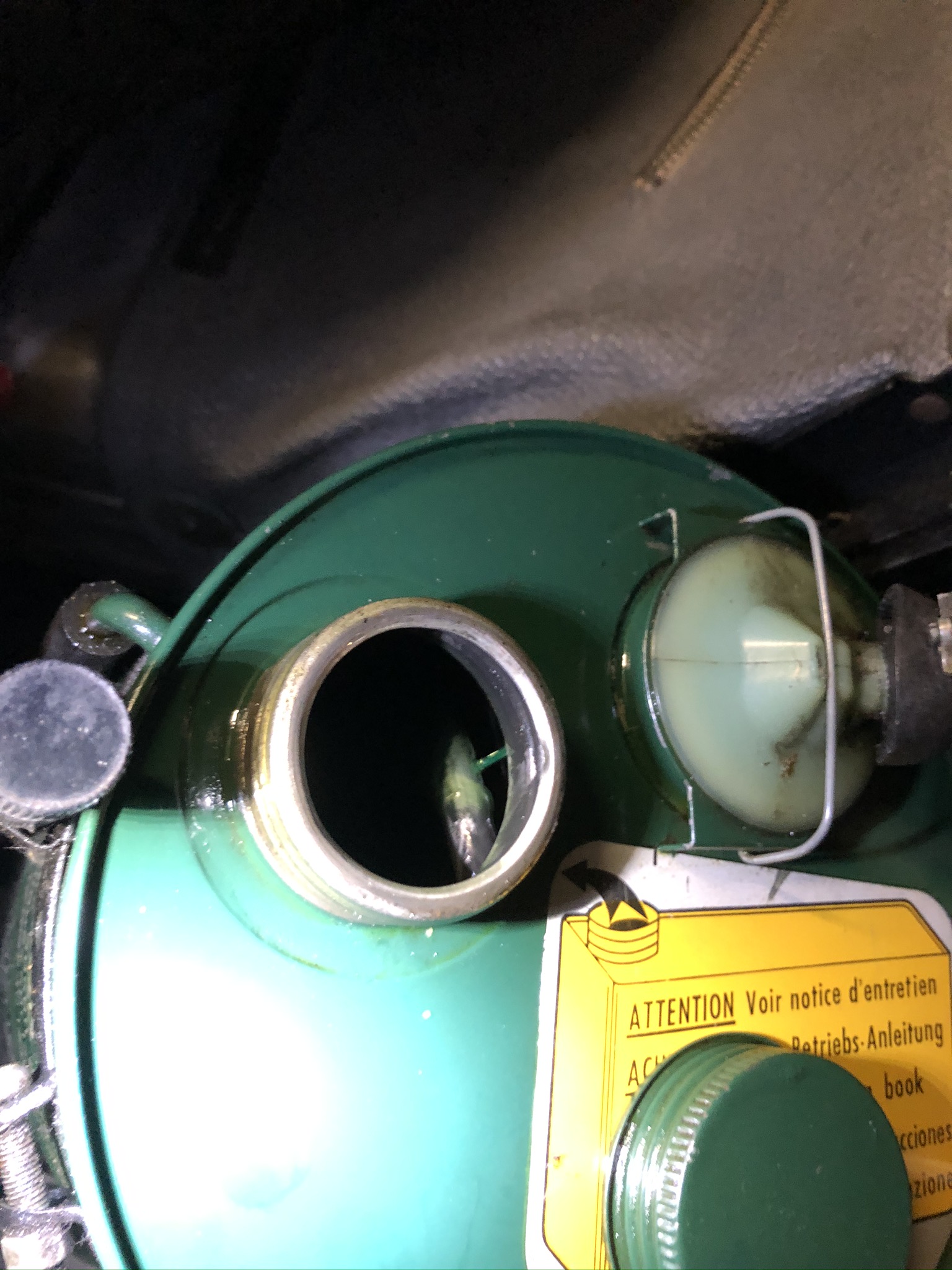

Hallo Ulrich,
so schaut das in meinem Tank aus:
Wenn die Pumpe läuft (fördert), kein Rücklaufstrahl zu sehen, wenn die Pumpe nicht läuft (leer mitläuft), Rücklaufstrahl deutlich zu erkennen.
Der wesentliche Unterschied zu Deinem Tank: Meiner "pinkelt" nach unten.

Ja, ähnliche Bilder habe ich eben auch gemacht.
Aber, Ulrich, wie sieht Dein Verschlußdeckel von unten aus?
Hat der noch eine Art "Inlay"?
[attachment 13875 6E4A7C98-E974-4009-B480-44C2D219ADAC.jpeg]
Wenn das Blech mit der Bohrung fehlt, soll der Deckel wohl spucken.

Erstmal besten Dank für Eure Forschungsarbeit! Vorab: Der Deckel ist in Ordnung (im Übrigen bereits getauscht). Zurück zur Frage des Lochs im Rohr. Da ist also regulär eins, nur bei mir spritzt es in eine blöde Richtung. Ich werde mal versuchen, die Lage des Rohrs durch leichtes Verbiegen zu korrigieren. Vielleicht lässt sich damit das Problem schon lösen.

Re: Vorratsbehälter „spuckt“
Hallo Ulrich,
schau mal nochmal genau rein in den Tank. Ich habe mir Dein Bild nochmal angeschaut:
Ich vermute, das LHM kommt gar nicht aus dem Röhrchen, das man auf dem Bild sieht, sondern von einem zweiten, das dahinter / darüber liegt. Auf meinem Bild sieht man die 2 Röhrchen, bei Ingo auch etwas.
Das Öl scheint bei Dir auf das sichtbare Rohr zu treffen, evtl. spritzt es von dort in Richtung Deckel. Du kannst ja einfach etwas in den Strahl halten reinhalten und testen, aus welcher Richtung es kommt.

Mensch, Thorsten, da könntest Du recht haben! Ich werde mir das nochmal ganz genau anschauen. Sollte der Strahl tatsächlich nur unglücklich auf das andere Rohr treffen, wäre durch leichtes Korrigieren der Position der Rohre das Problem vielleicht zu lösen.
