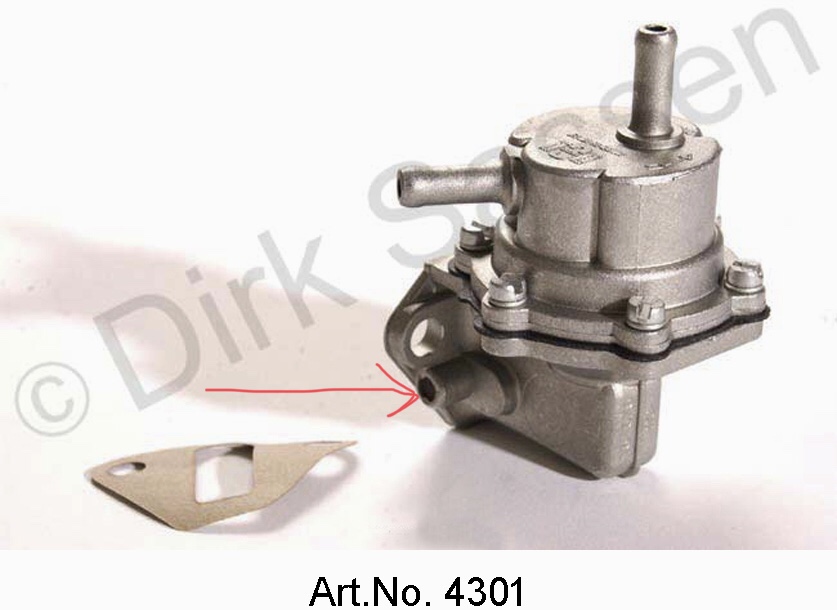

Im Onlinekatalog von Sassen werden zwei Typen von Benzinpumpen geführt, einmal bis und einmal ab 1965. Leuchtete mir ein - Lang-/Kurzhuber. Eine Distanzplatte führt er gar nicht. Wenn ich die unten gezeigte Pumpe kaufe und ohne Distanzscheibe an den DV Motor schraube, passt es?
@ Ingo: Ist die auf dem Foto mit Pfeil markierte Stelle die Aufnahme der Welle, die man abdichten könnte?
Ja.

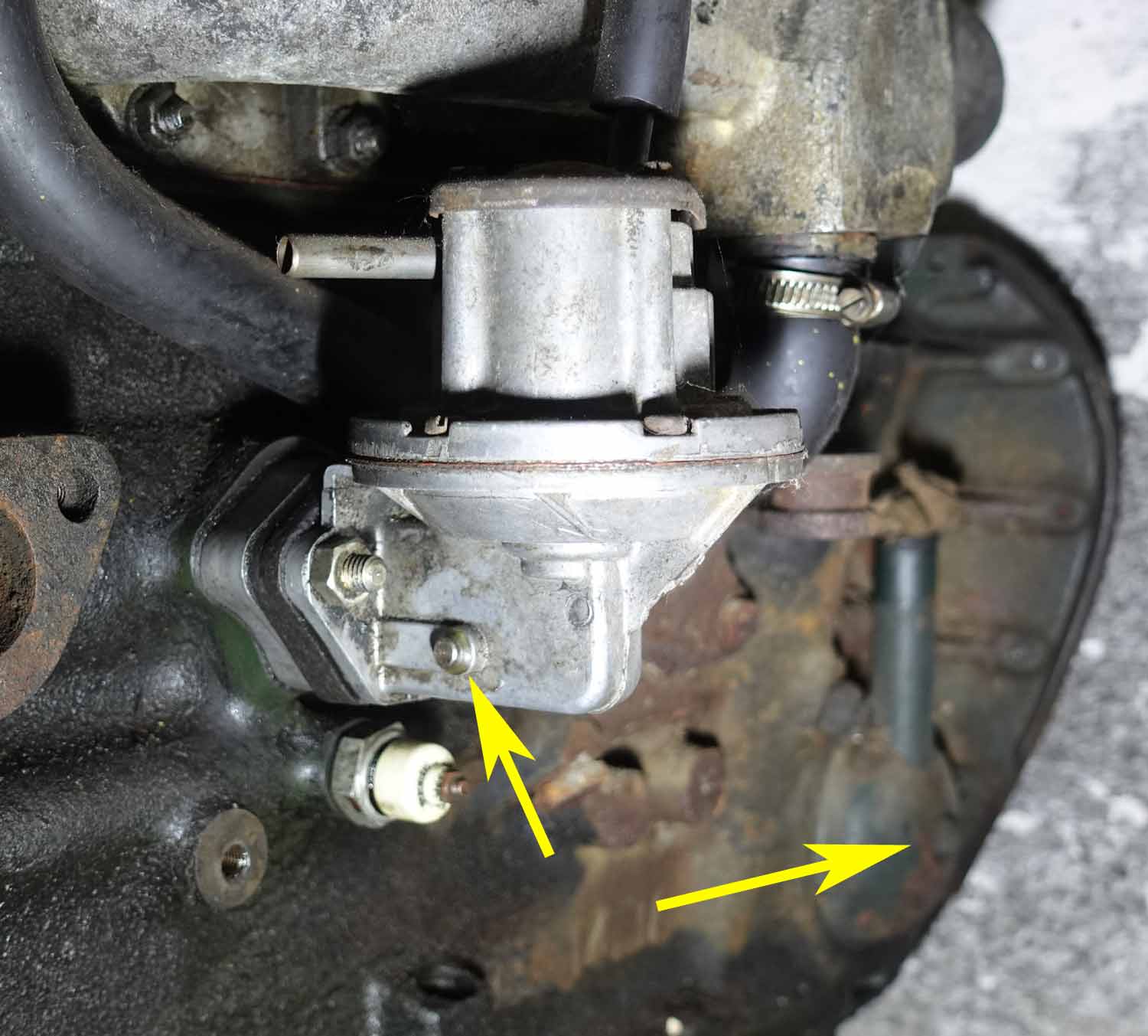

so sieht die originale Pumpe am Motor aus:
[attachment 13903 DSP01229s.jpg]
der linke Pfeil zeigt auf die von Ingo genannte Achse (eine Welle würde sich drehen).

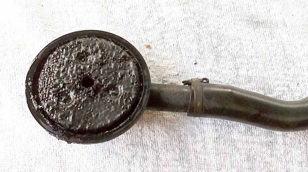

Der rechte Pfeil zeigt auf den Deckel der Kurbelgehäuseentlüftung. In diesem Deckel ist ein mehrlagiges Sieb, an dem sich Ölnebel niederschlagen soll. Dieses Sieb kann verkoken. Von dem Deckel (auf diesem Bild nicht vorhanden) geht ein Schlauch nach oben zu dem Luftstutzen zwischen Luftfilter und Vergaser. Wenn du bei stehendem Motor und abgenommenem Öldeckel in diesen Schlauch bläst, sollte kein nennenswerter Widerstand spürbar sein.
So sieht ein verkokter Deckel aus:
[attachment 13904 20170513_125121s.jpg]

war die Pumpe so im Auto original verbaut? Sie hat die Orientierung so, wie auch Sassens Ersatzpumpe. Ich kenne die Ausrichtung des Ansaugstutzens aus den Bildern in den Werkstatthandbüchern nur vom Motor wegzeigend und habe die Sassen-Pumpe seinerzeit durch Abnehmen und Drehen des Deckels auch so umgebaut.

ja, genau so habe ich die Pumpe bei diversen D-Modellen vorgefunden. Der Ansaugstutzen zeigt nach vorne und leicht nach innen zum Motor.

Hallo Jürgen,
Hast du nachgeschaut ob bei dir gezeigte Distanzplatte sich um 2 Stück handelt ? Oder das von oben nur so aussieht, ich erkenne auf deinem Foto angedeutet als ob da 2 Distanzplatten verbaut wurden ..
