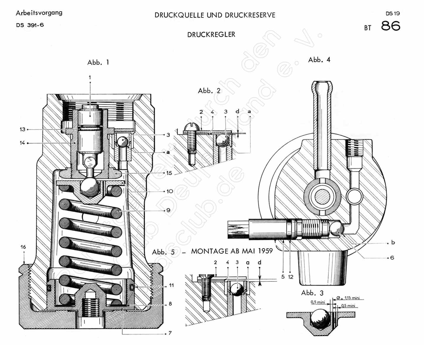

das "nichtabschalten" ist ein typisches Problem der Alu-Regler, insbesondere in der LHS-Version. Ursache ist oft der nicht richtig leichtgängige Schieber "1", siehe Zeichnung:
[attachment 14130 Druckregler-Zeichnung.jpg]
Bei mehreren Reglern hat es gereicht, diesen Schieber und den umschließenden Zylinder "14" zu reinigen, um wieder ein sicheres Abschalten zu erreichen. Dabei hatte ich jeweils die alte Dichtung "13" belassen. Wenn diese erneuert wird, sollte sie nicht zu dick sein.
Der von Michael erwähnte Kugelsitz sorgt dafür, dass vor erreichen des Nenndrucks kein Drucköl in den Rücklauf kommt, ist aber für den Abschaltvorgang nicht relevant.
Wenn der Regler nicht abschaltet, öffnet der Schieber bei erreichen des Nenndrucks nur ein wenig, der Druck steigt nicht mehr weiter, die Pumpe muß aber weiter gegen den Druck arbeiten. Dabei wird das Hydrauliköl schnell übermäßig aufgeheizt. So sollte man nicht längere Zeit fahren.
Manchmal hilft es, nach Erreichen des Nenndrucks bei laufendem Motor mit einem Hämmerchen leicht auf die Druckablassschraube zu klopfen. Durch die Erschütterung bewegt sich der Schieber dann doch ganz in die Abschaltstellung. Das ist natürlich keine nachhaltige Reperatur.

Hallo zusammen und danke für die vielen Hinweise! Gerade steht die DS nicht bei mir. Sobald ich weiter komme, werde ich berichten.
Danke vor allem an Jürgen für das Einfügen des Bildes und die gute Erklärung! So kann es nicht bleiben, da die Funktion so nicht gedacht war...

Wie ja schon gesagt, kannst Du genau diesen "Schwebezustand" zwischen den beiden Positionen am Rücklauf im Fäßchen schnell optisch überprüfen.
Um einen Ausbau des Reglers kommst Du wohl nicht rum...

das mit der Überhitzung der Hydraulikflüssigkeit höre ich zum ersten Mal, erscheint mir aber nachvollziehbar. Kann es sein, dass eine solche Überhitzung die Ursache für Probleme mit dem Kupplungskorrektor ist? Ich hatte bei meiner 59er immer die Schwierigkeit, dass sie in heissem Zustand zu hart kuppelte, besonders im Sommer, wenn ich dann die Feder des Korrektors bei dieser Temperatur vernünftig eingestellt hatte, kam sie in kaltem Zustand nicht vom Fleck. Ich bin ja gerade dabei, auf LHM/Stahlregler umzubauen, aber die Ursache des seinerzeitigen Problems interessiert mich immer noch.

Ich habe (noch) nicht, wie Joe vor einem Jahr, das Problem, dass der Regler gar nicht mehr abschaltet. Wohl aber das Verhalten, dass ich im Leerlauf merke, dass der Regler in diesem beschriebenen "Schwebezustand" hängen bleibt, in welchem die Pumpe weiter gegen einen Druck arbeitet (erkennbar am bekannten Arbeitsgeräusch), obwohl der Solldruck längst erreicht sein dürfte. Ich kann das Abschalten dann zuverlässig mit einen kleinen Gasstoß erzwingen. Es tritt auch wirklich nur im Leerlauf auf, sprich wenn man an der Ampel oder sonstwo mit laufendem Motor steht. In den Situationen ist das Pumpengeräusch ja auch besonder gut vernehmbar.
Der Regler in meinem Auto dürfte wegen allgemein geringer Laufleistung auch noch eine eher geringe Betriebsdauer hinte sich haben. Auch gefällt mir sein etwas "milderes" Abschalten, was sich zumindest akustisch deutlich von dem harten "Klack!" der Stahl-Regler unterscheidet. Ich hörte sogar bereits, sein Abschaltverhalten sei pumpen-schonender, als das des Stahl-Reglers. Wird das von Euch als Voodoo oder technisch begründet eingeschätzt? Obendrein ist es das Original-Teil dieses Autos und ein Tausch ist ja auch nicht ganz trivial. Sprich, ich werde den erstmal drinnen lassen und lediglich jenen ungesunden Betriebszustand immer per "Zwischengas" beenden.
Gibt es weitere Anzeichen, welche mir ein baldiges Ende des Reglers verraten? Klar: Sollte ich feststellen, dass die genannte Maßnahme nicht mehr zuverlässig zum Abschalten führt, geht es ans Schrauben. Aber vor allem: Meint Ihr, dass den (meisten) Fällen von gerissenen/geplatzten Alu-Reglern eine längere Zeit des fehlerhaften Nicht-Abschaltens voraus ging? Also nicht wirklich eine zu schwache Dimensionierung des Reglers (was ja auch behauptet wird) sein prinzipielles Problem ist, sondern er sich seine Überlastung hauptsächlich durch diese Phasen des Nicht-(ganz)-Abschaltens einhandelt? Ich vermute es ja und technisch wäre es auch nachvollziehbar. Ist aber auch bissl mein Wunschdenken, da ich den Regler erhalten möchte. Da mir die Erfahrung fehlt, bin ich gespannt auf Eure Einschätzung…

Der Druckspeicher hat nicht mit Abschalten oder Nichtsbschalten des Druckreglers zu tun, sondern lediglich mit dem Schaltintervall. Jürgen hat doch erklärt, was die Ursache ist.
