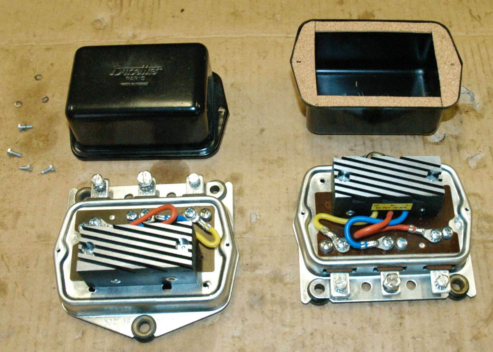

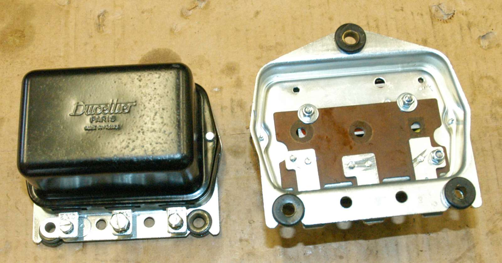

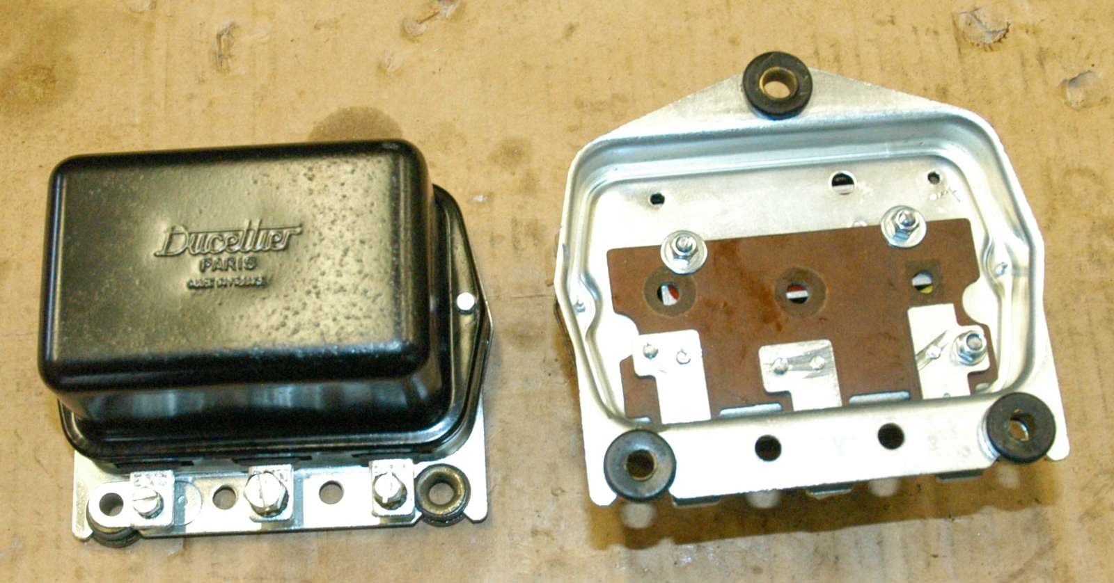

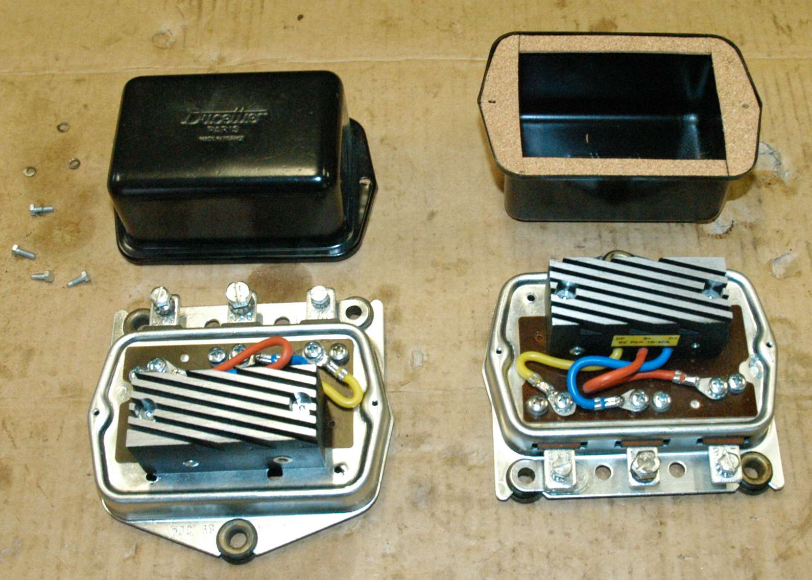

Re: 6 Volt Lichtmaschine bringt ungenügend Leistung bei Licht an
Nur als Ergänzung:
[attachment 14156 20200112_01.JPG][attachment 14158 20200112_02.JPG]
so kann das aussehen.
viele Grüße
Mike
