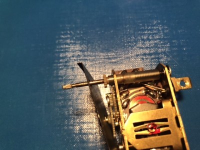

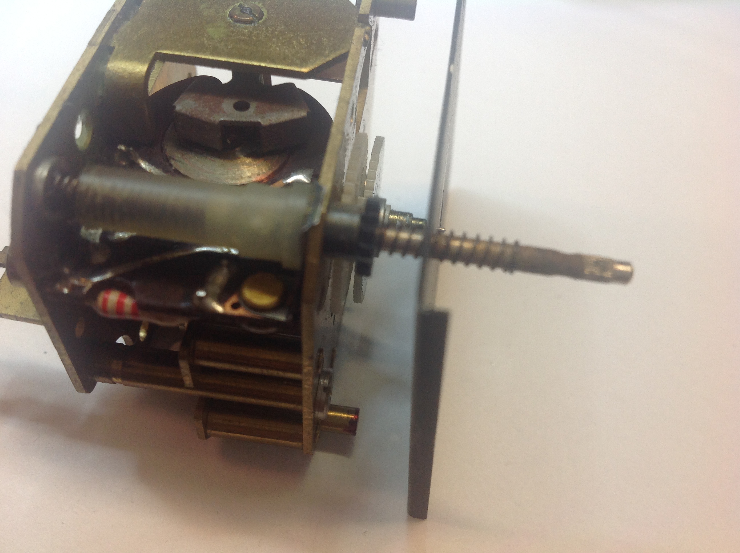

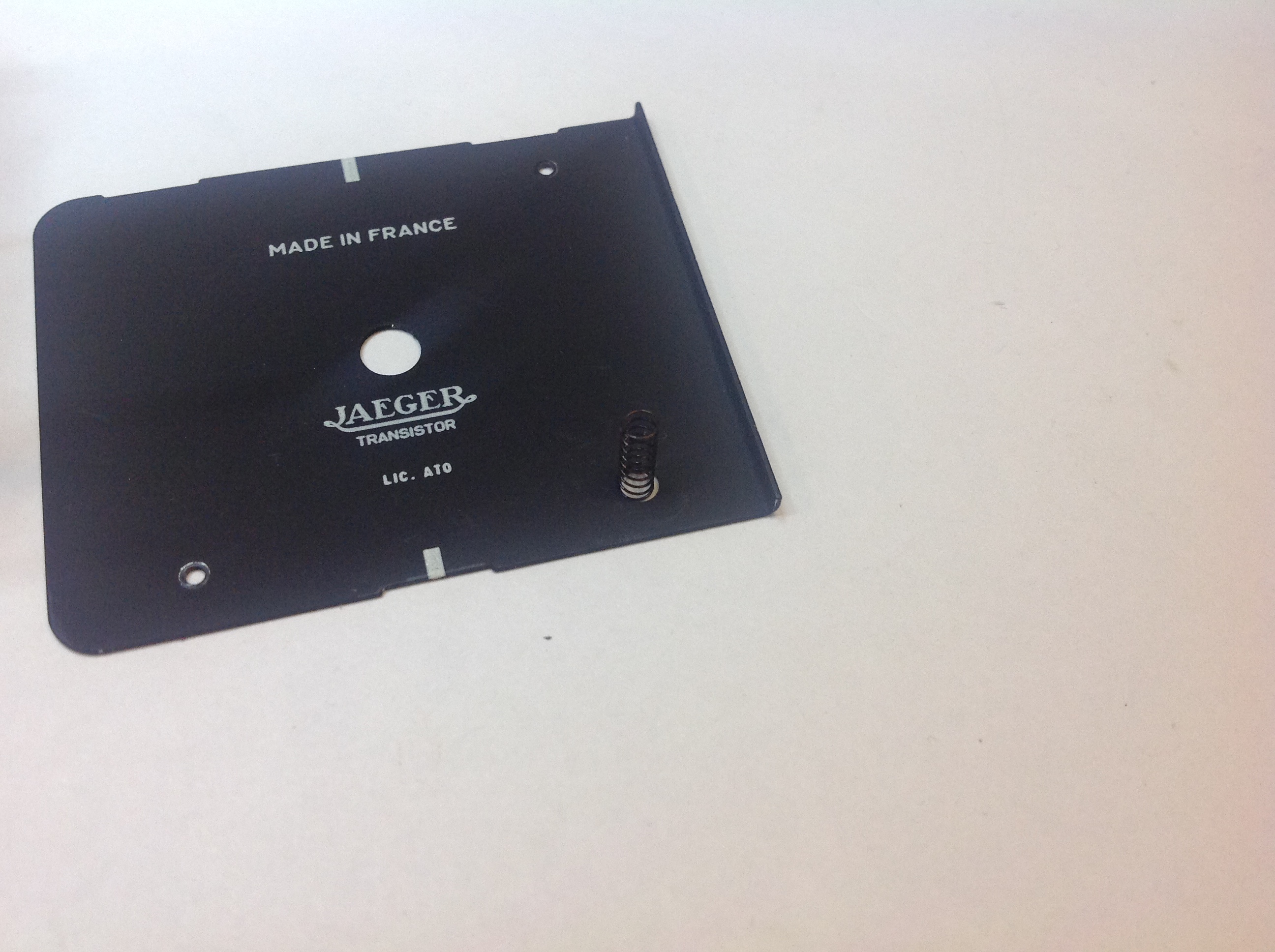

leider bin ich dann doch noch nicht fertig mit der Uhr. Schuld ist die Mechanik zum Einstellen der Zeit.
Damit bei gedrücktem Verstellknopf das Zahnrad greift, wie hier im Bild:
[attachment 14794 B475EC53-A2ED-4509-9B01-B16C6157E63D.jpeg]

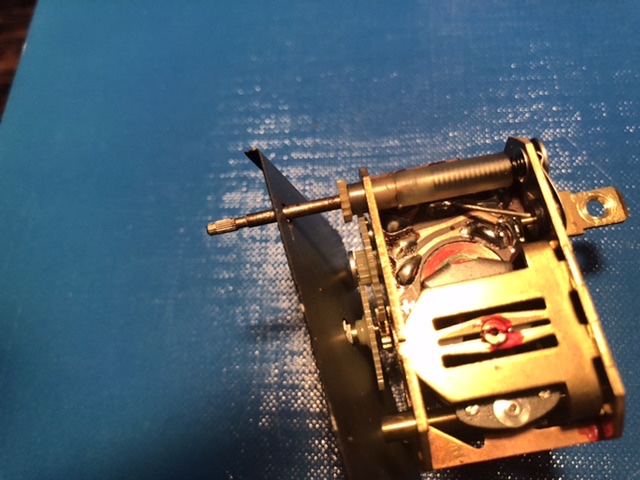

muss es im entlasteten Zustand zu aussehen:
[attachment 14795 F645AABE-2874-44F8-AB1C-9F93A69EA337.jpeg]

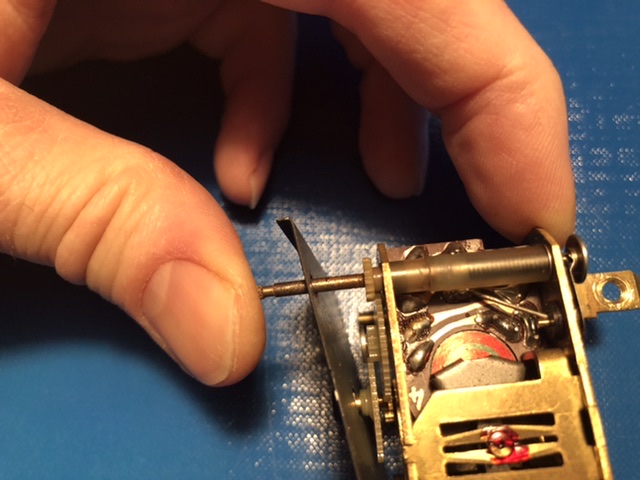

Allerdings ist die Kunststoffhülse mit dem Zahnrädchen in seiner Aufnahme auf der Welle längst verschieblich. Dadurch rutscht es nach vorne und sieht im nicht gedrückten Zustand so aus:
[attachment 14796 57332FDA-D854-4A25-B08F-892664403E35.jpeg]
Dann greift es natürlich nicht mehr in das große Zahnrad.
Wie wird normalerweise sichergestellt, dass das Zahnrad in der Kunststoffhülse nicht herausrutscht? Und was feht an meiner Uhr bzw. ist defekt? Nach meinem Verständnis könnte das eine kleine Spiralfeder vor dem Zahnrädchen sein. Da war aber definitiv keine, ich habe schließlich das Ziffernblatt-Blech nie entfernt.
Zumindest Du, Vlado, weißt doch sicher, was bei meiner Uhr nicht stimmt.
Grüße und schönes WE noch!
Ulrich
ID 19 B, 1967
VJ
Beiträge: 639
Re: Schräubchen für die Uhr
Beitrag von VJ »

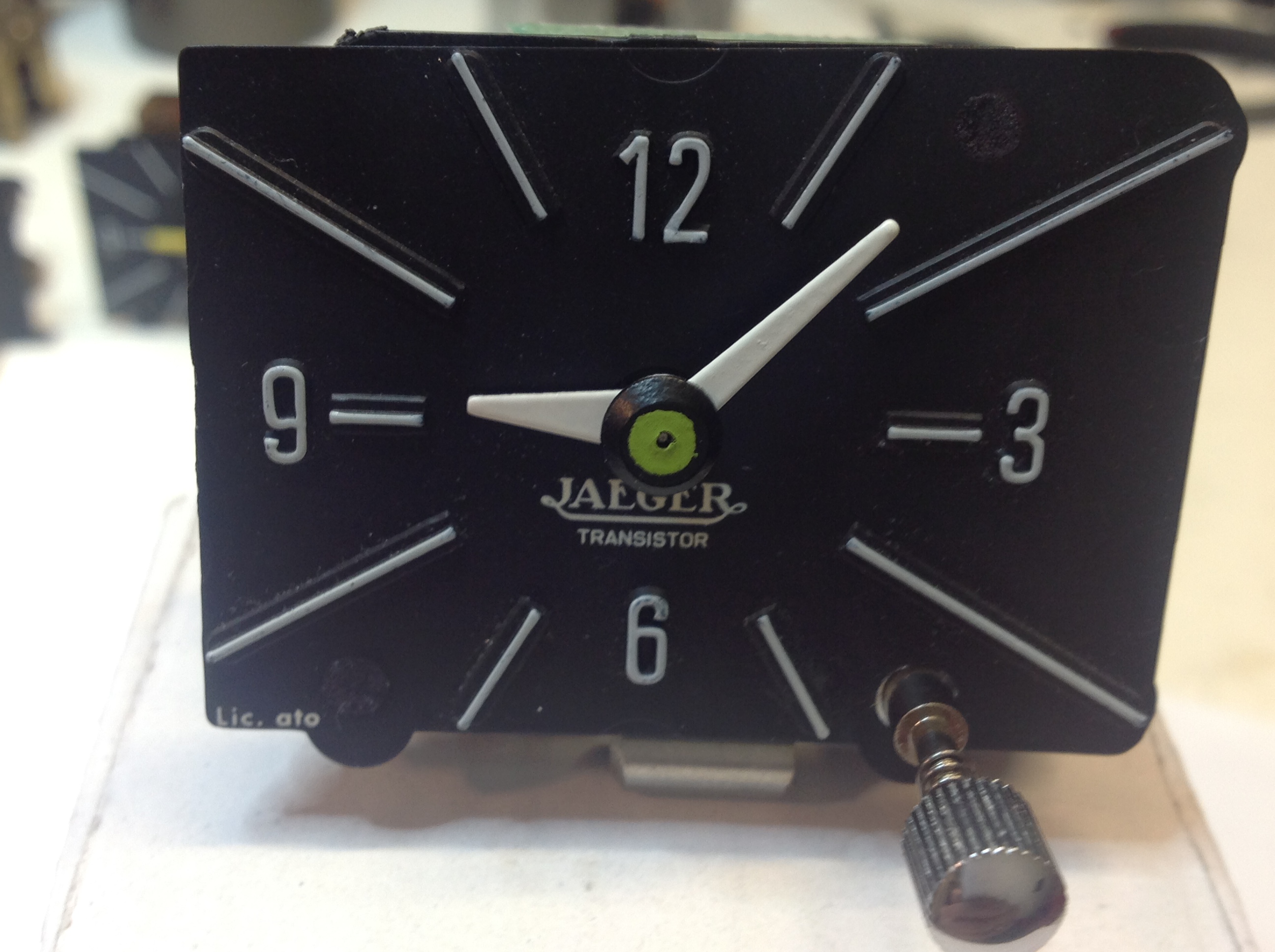

Hallo Ulrich,
Ich glaube du musst noch eine Palette mit Ersatzteilen bekommen. ;-)

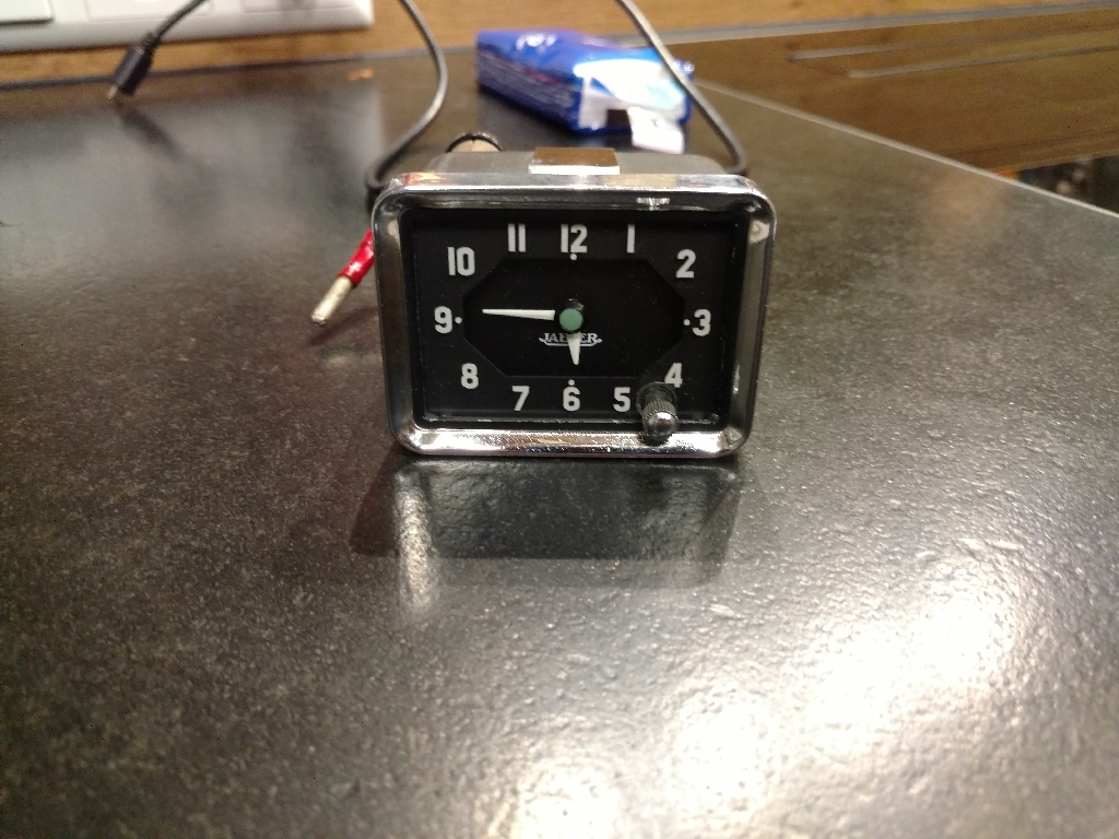

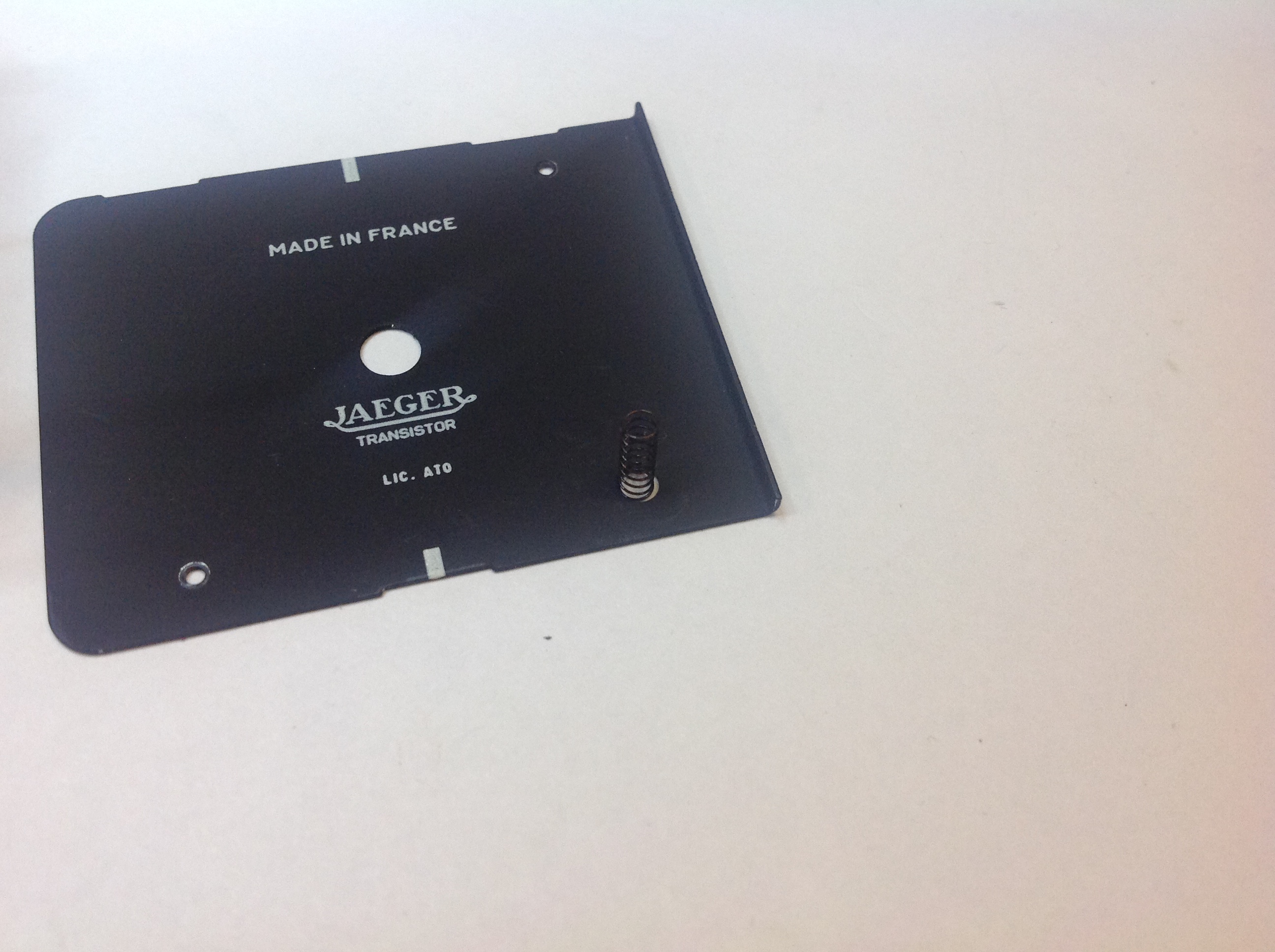

Auf die verstellachse kommt eine Feder und eine unterlegscheibe. Die Feder geht durch den Zifferblatt zum Plastikzahnrad., das andere Ende vom Feder liegt gegen Uhrglas.
[attachment 14798 IMG_2989.JPG][attachment 14799 IMG_2987.JPG]. Ziefferblatt original, Uhrwerk China = DS-Reprouhr mit Jaeger Schriftzug.:-)
Vlado
Ulrich T Verified
Beiträge: 340
Wohnort: Dessau
Das ging schnell, Vlado. Bei meiner Uhr war da definitiv keine Feder. Die Öffnung im schwarzen Ziffernblatt ist auch verdammt klein. Ich kann mir schwer vorstellen, dass da noch eine Feder durchpasst. Hast Du ein Foto von einer entsprechenden Uhr zum Vergleich?

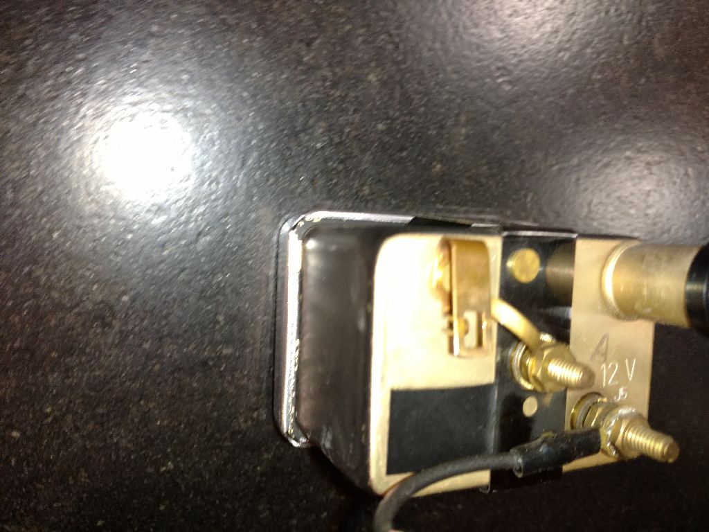

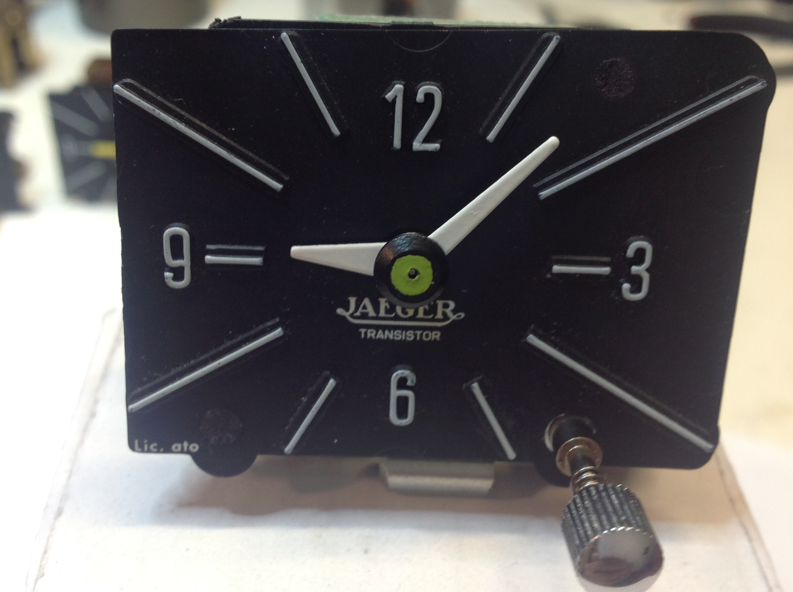

VJ
Beiträge: 639
Beitrag von VJ »

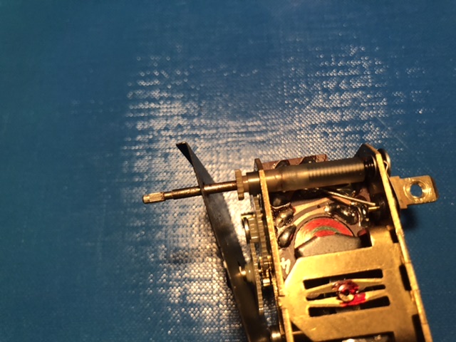

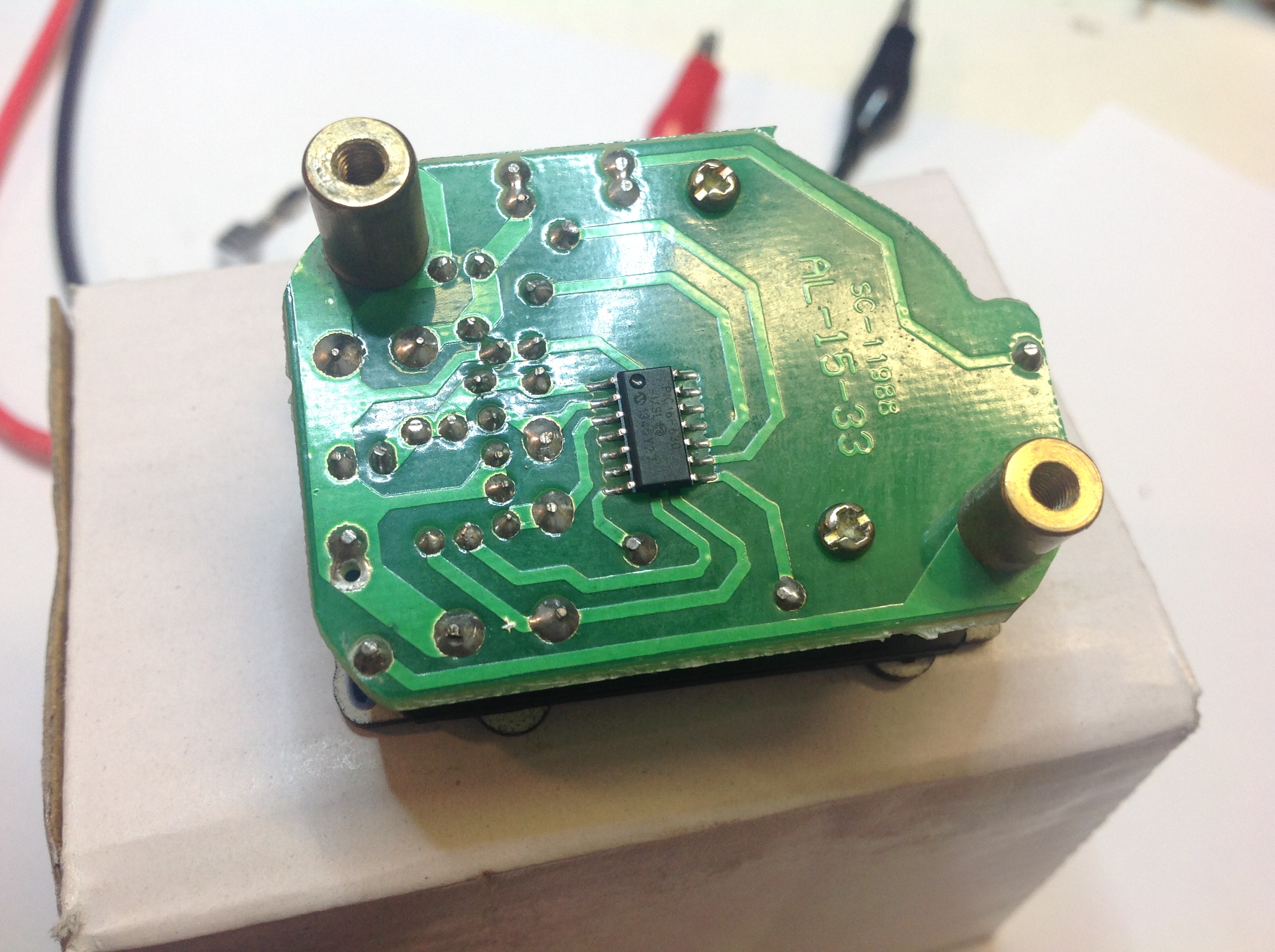

Ohne Feder funktioniert die Zeiteinteilung nicht weil die Zahnräder nicht einander greifen.
Wenn man Chromrahmen und Plexiglas entfernt, dann die Uhr umdreht weil man hinten arbeiten will, verliert man bei umdrehen diese Feder.[attachment 14800 IMG_2992.JPG][attachment 14801 IMG_2991.JPG]
Vlado
Ulrich T Verified
Beiträge: 340
Wohnort: Dessau
Hmm...sollte ich das wirklich nicht bemerkt haben? Mir ist auch keine Feder aufgefallen, als ich alles nach den winzigen Schräubchen abgesucht habe. Aber vielleicht war ich wirklich so schlampig.
Könntest Du denn auch mit diesen Teilen aushelfen? Und dann bitte auch mal eine Bankverbindung, sonst wird mir das peinlich!
Was ist das eigentlich für ein China-Uhrwerk? Wie aufwändig ist es, das in die originale Uhr einzupassen?
