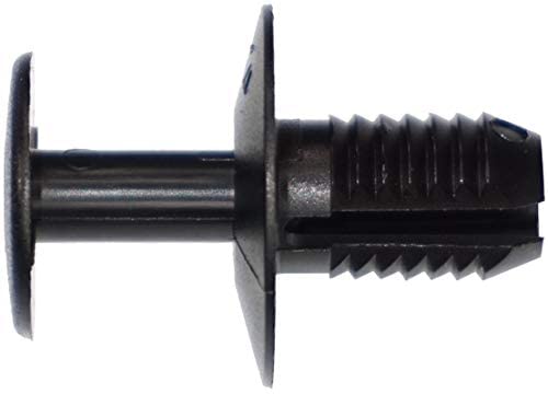

Gesipa-Nieten zum Verschließen der Bohrlöcher für das Abschmieren der Schwingarmlager halte ich für problematisch, weil das Risiko besteht, dass der Nietstift irgendwann einmal - spätestens bei der Demontage der Niete - ins Lagerinnere fällt. Auf der Suche nach einer Alternative bin ich beim örtlichen Volkswagen Ersatzteilhändler fündig geworden und das sieht etwa so aus:
[attachment 14852 Spreizniete.jpg]
PS: Die Lager abgeschmiert habe ich mit einen Mischung aus SAE 80 Getriebeöl und Lagerfett, so zähflüssig, dass es gerade noch mit einer Arztspritze appliziert werden konnte.

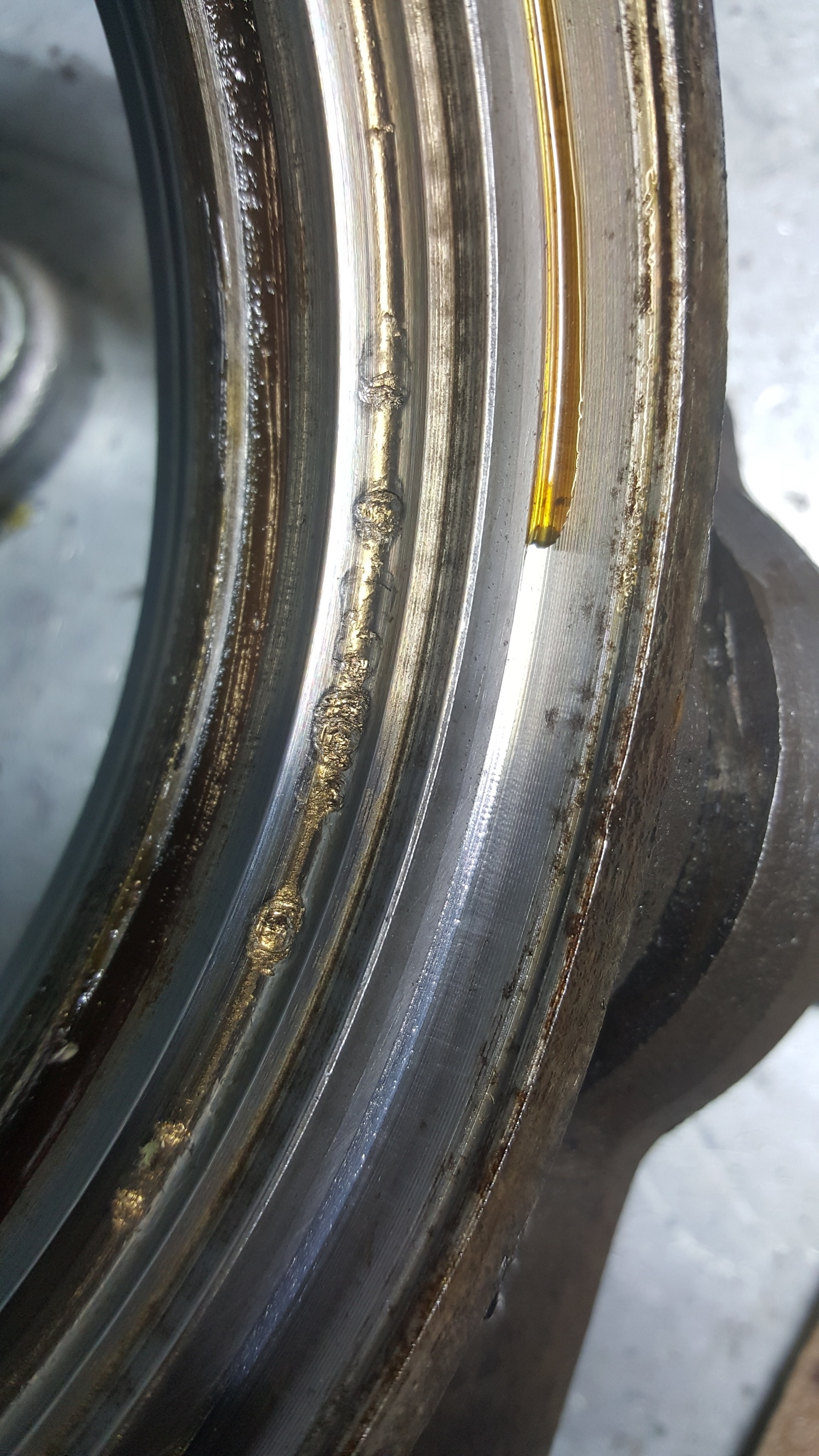

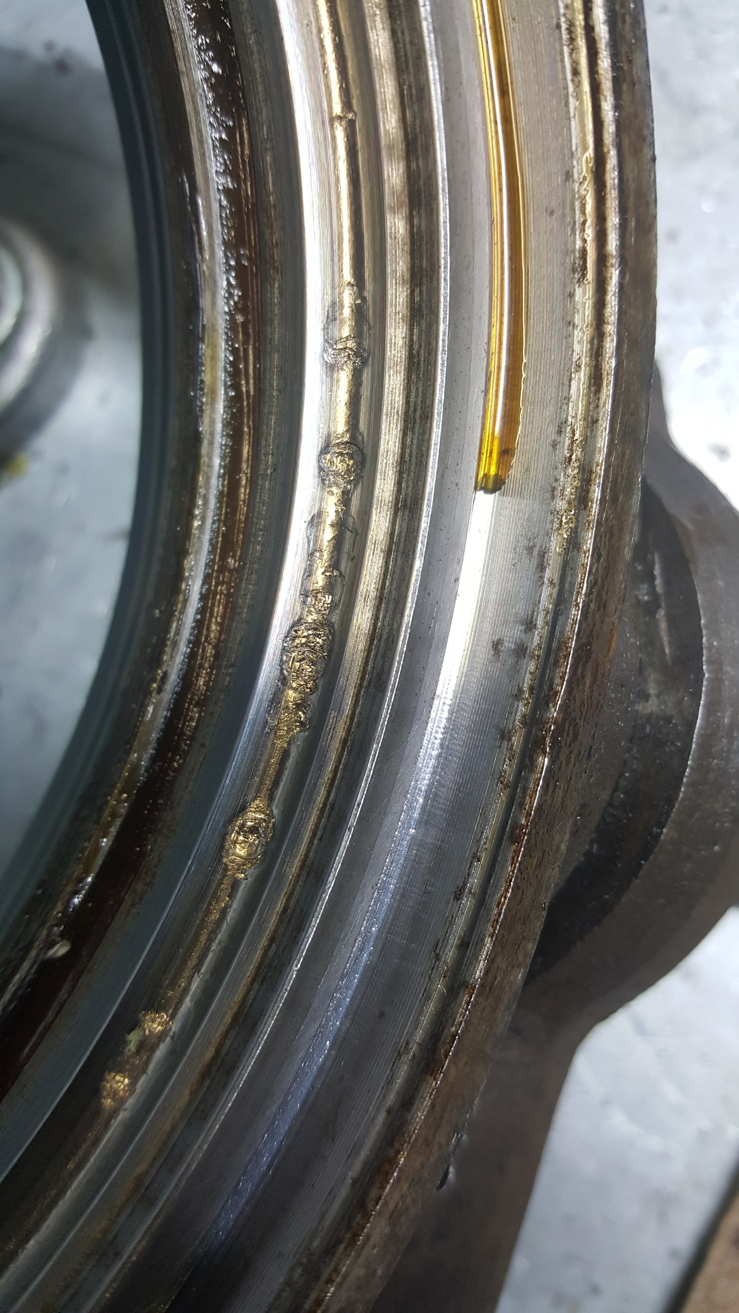

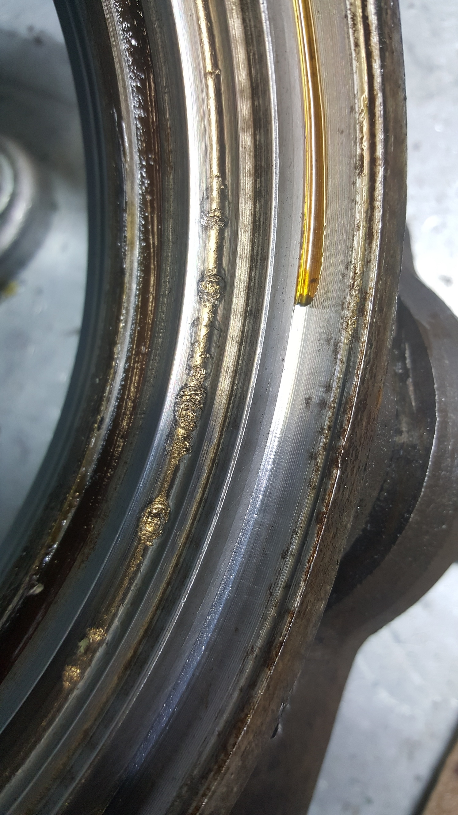

Von den vorderen Radlagern habe ich einige Sätze bei Citrotech vorsorglich öffnen und revidieren lassen obwohl sie nicht auffällig laut oder so trocken waren wie das von Irmin.
Es hat sich dabei gezeigt dass fast immer Teile bereits geschädigt waren.
[attachment 14853 20171219_01.jpg]
Diese Teile wurden dann durch, als gut befundenen, Gebrauchtteile, ersetzt und mit neuen Kugeln bestückt.
Die neuen Lager die es zu kaufen gibt wurden dort mit großem Misstrauen betrachtet.

Nein, wäre nicht zu dünnwandig für ein Schraubgewinde. Aber wenn es zum Abschmieren der Schwingarmlager keines Schmiernippels bedarf, warum dann das unnötige Risko eingehen, dass beim Gewindeschneiden Späne eingebracht werden könnten? Die Nylon- Spreiznieten sitzen und dichten ebenso gut.Bernhard(Süd) hat geschrieben:
