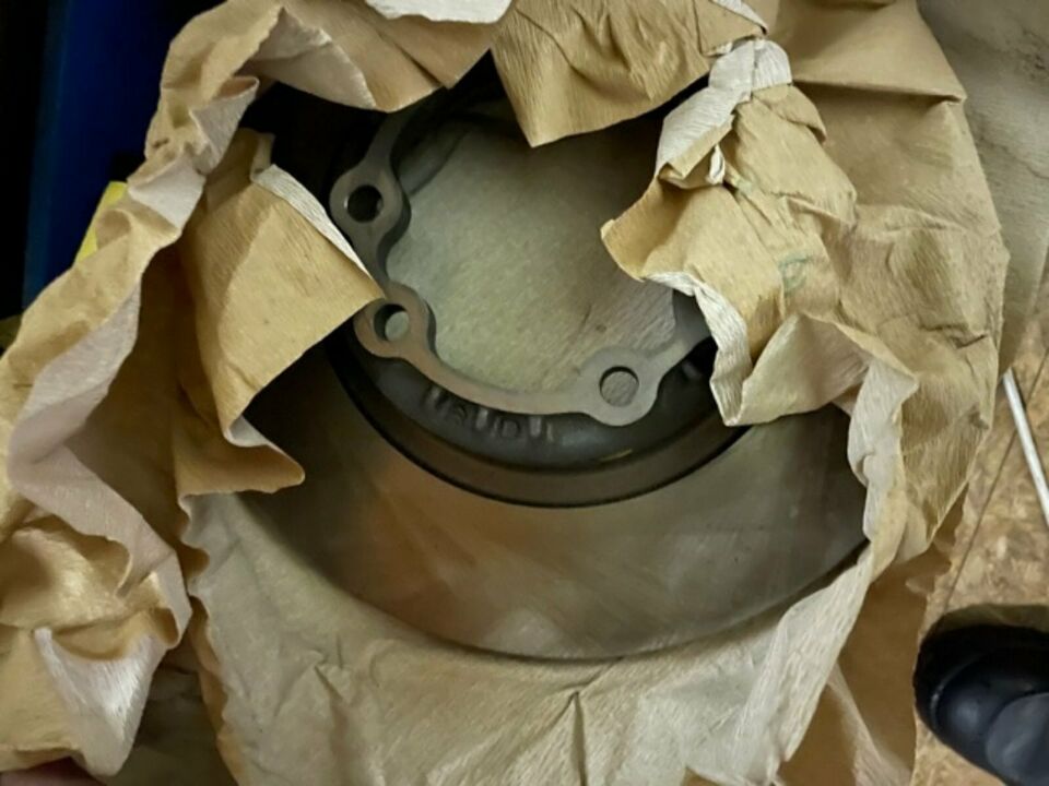

so sieh das aus...[attachment 14880 IMG_3071.JPG]

Aha. Danke Vlado!
Unterlegscheiben, die den Abstand zum Getriebe etwas vergrößern.
Auf dem Bild sieht es so aus, als seien die Beläge etwas dünner?
Und ganz wichtig: ;-)
Wieviel Geräuschdämpfungsfedern sind verbaut?
P.S. Von welchem Auto die Scheiben kommen, ist vermutlich Betriebsgeheimnis?

VJ hat geschrieben: so sieh das aus...
Ich nehme an die Scheiben sind NOS, aus dein Fundus?
Aber nicht im ET-Katalog erwähnt, oder?

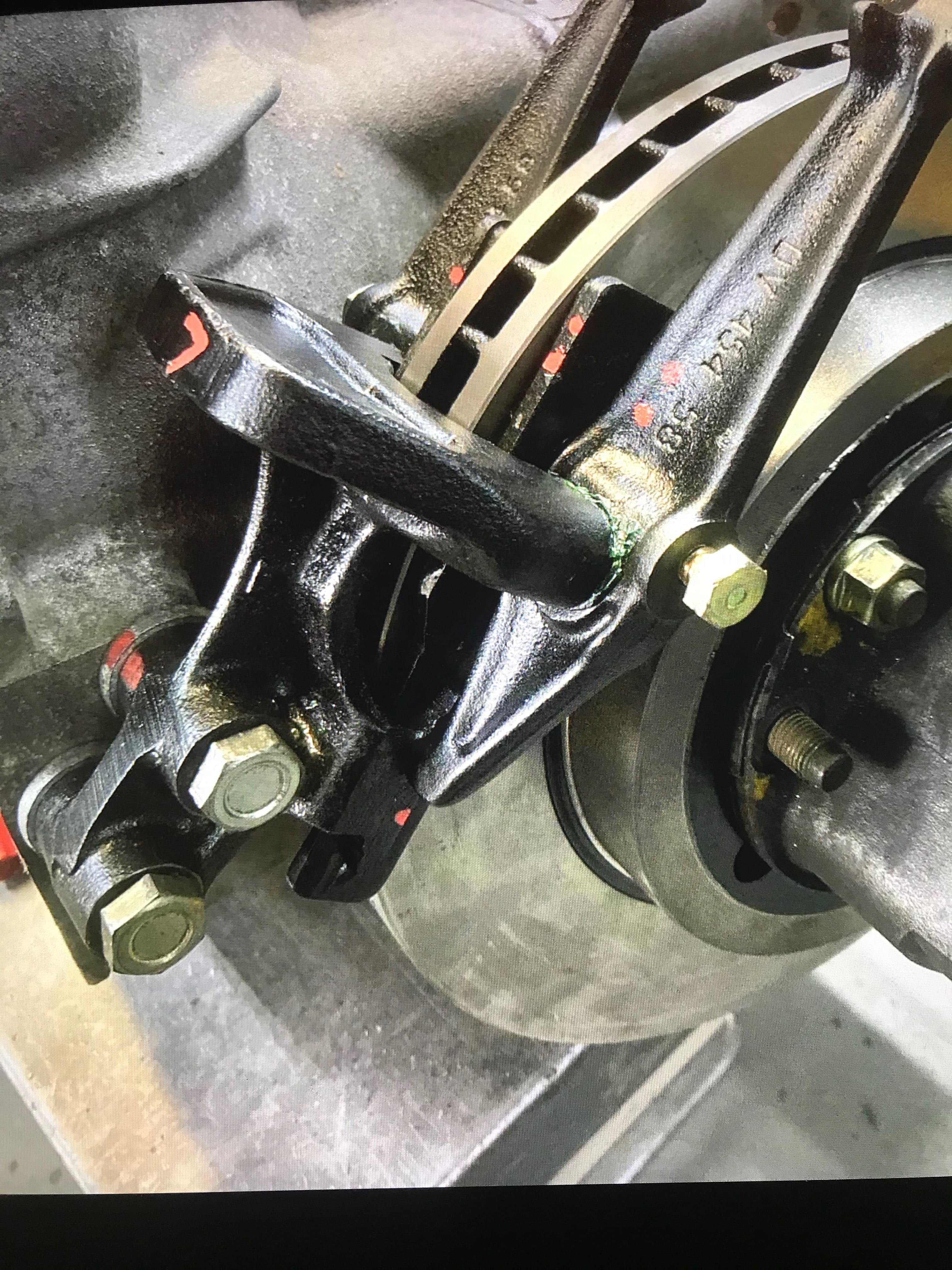

Das gibt im ET-Katalog, aber diese Originale kennt eh keiner....[attachment 14881 IMG_3072.JPG]

VJ hat geschrieben: Das gibt im ET-Katalog, aber diese Originale kennt eh keiner....
Aus dem Bild wird man schon mal nicht schlau. Was sollen wir dort sehen?
