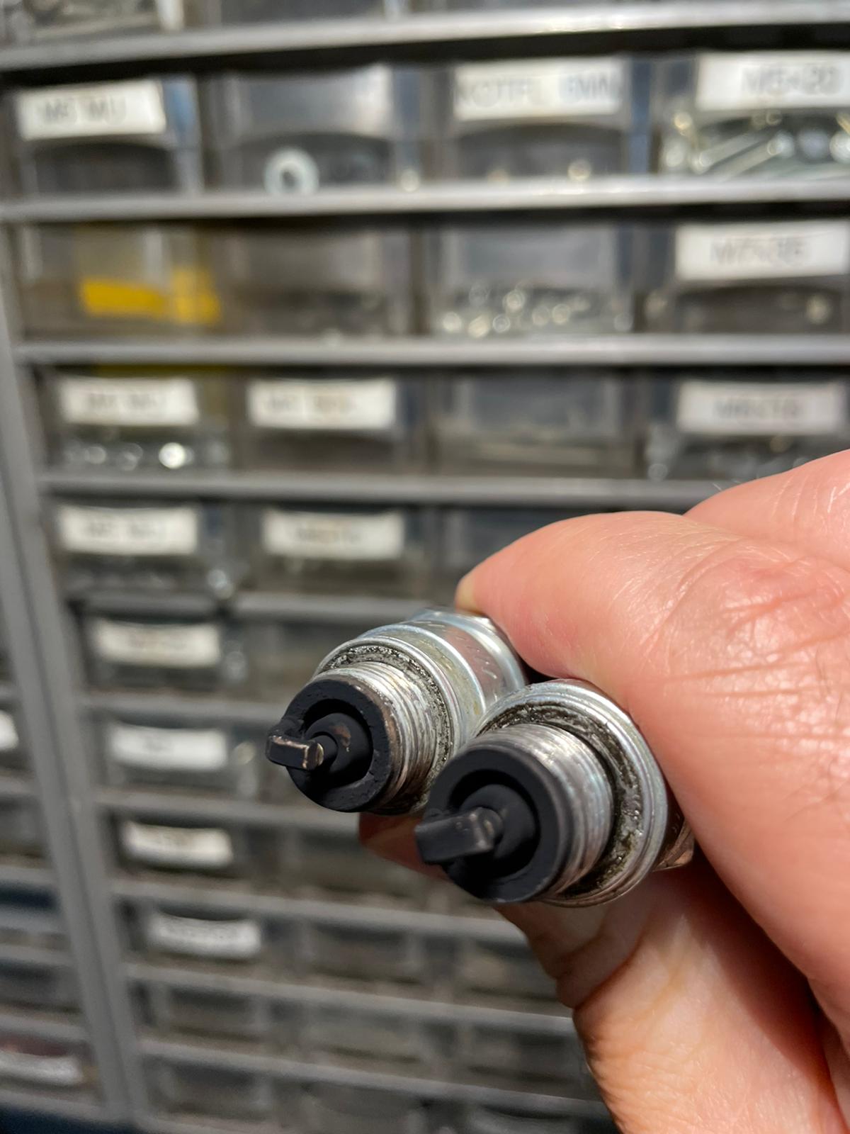

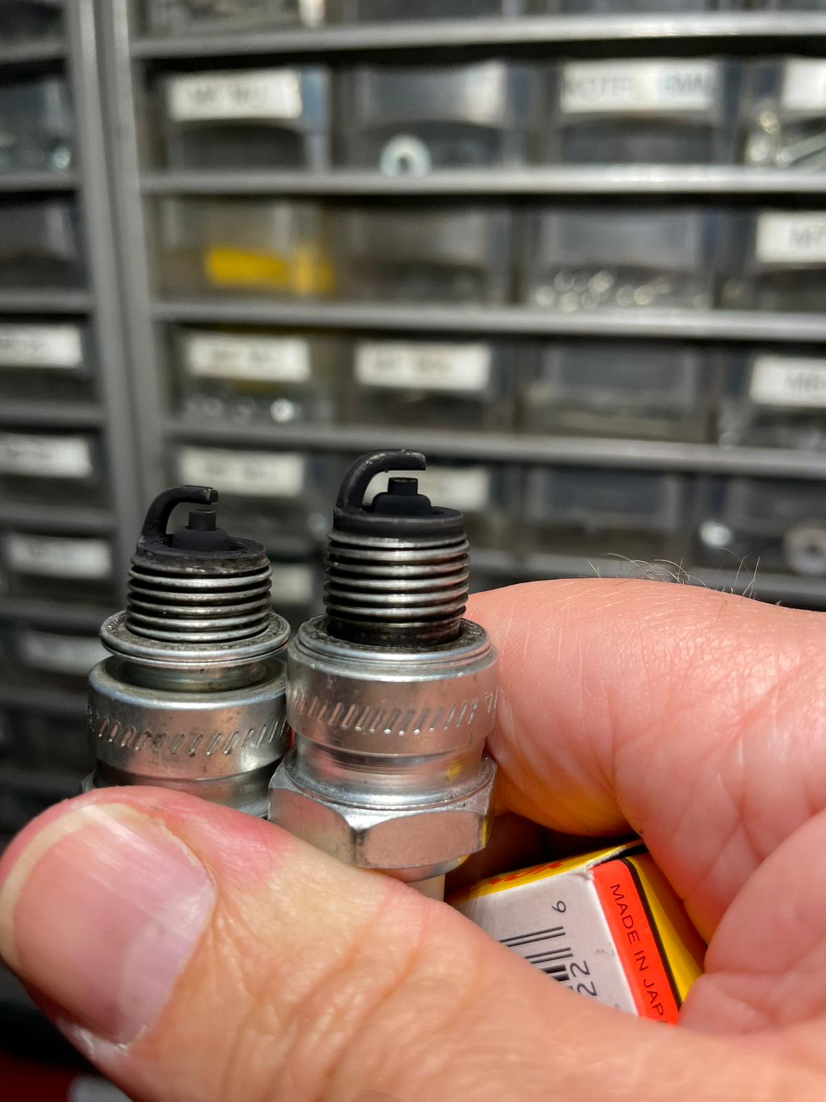

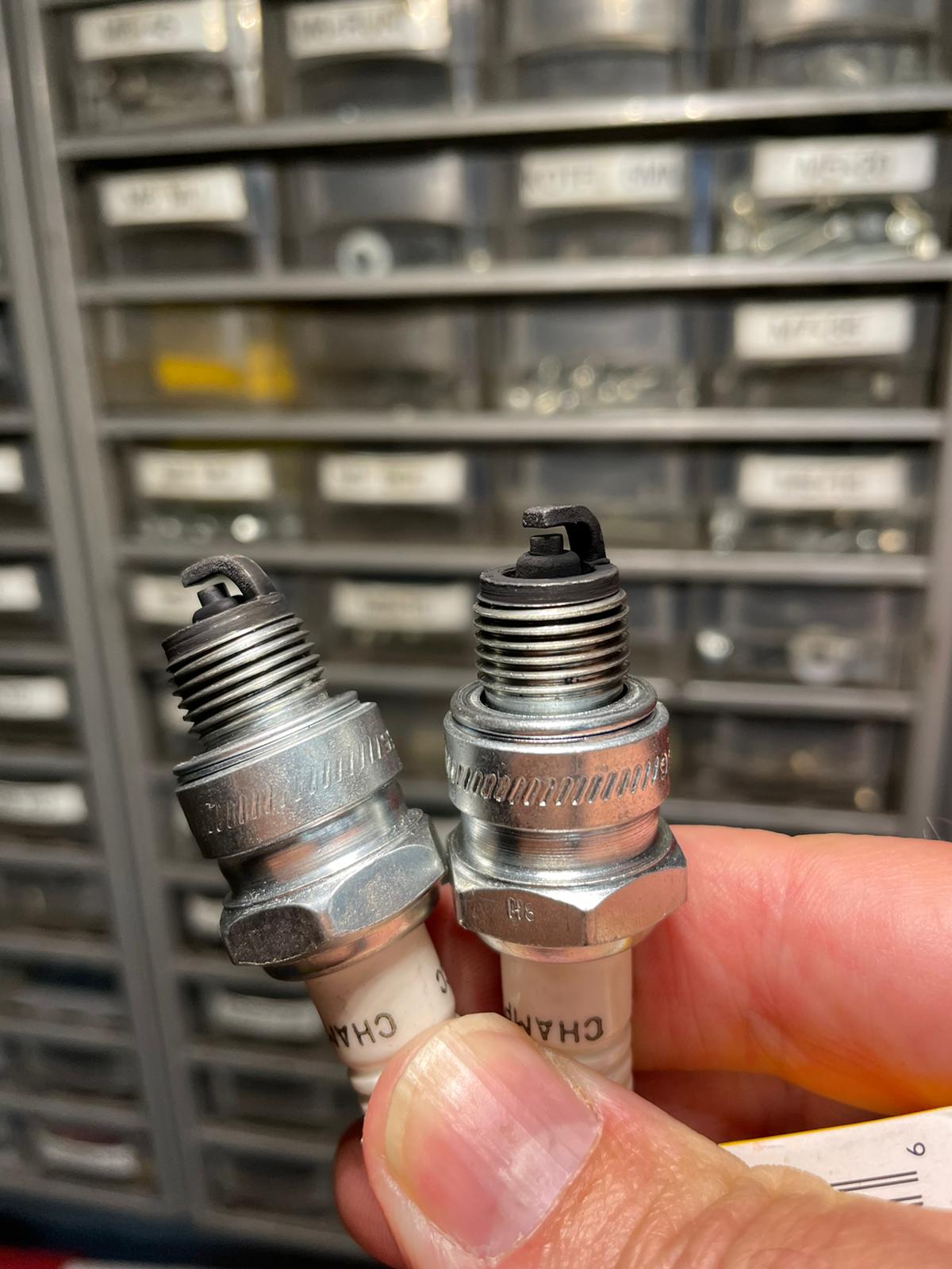

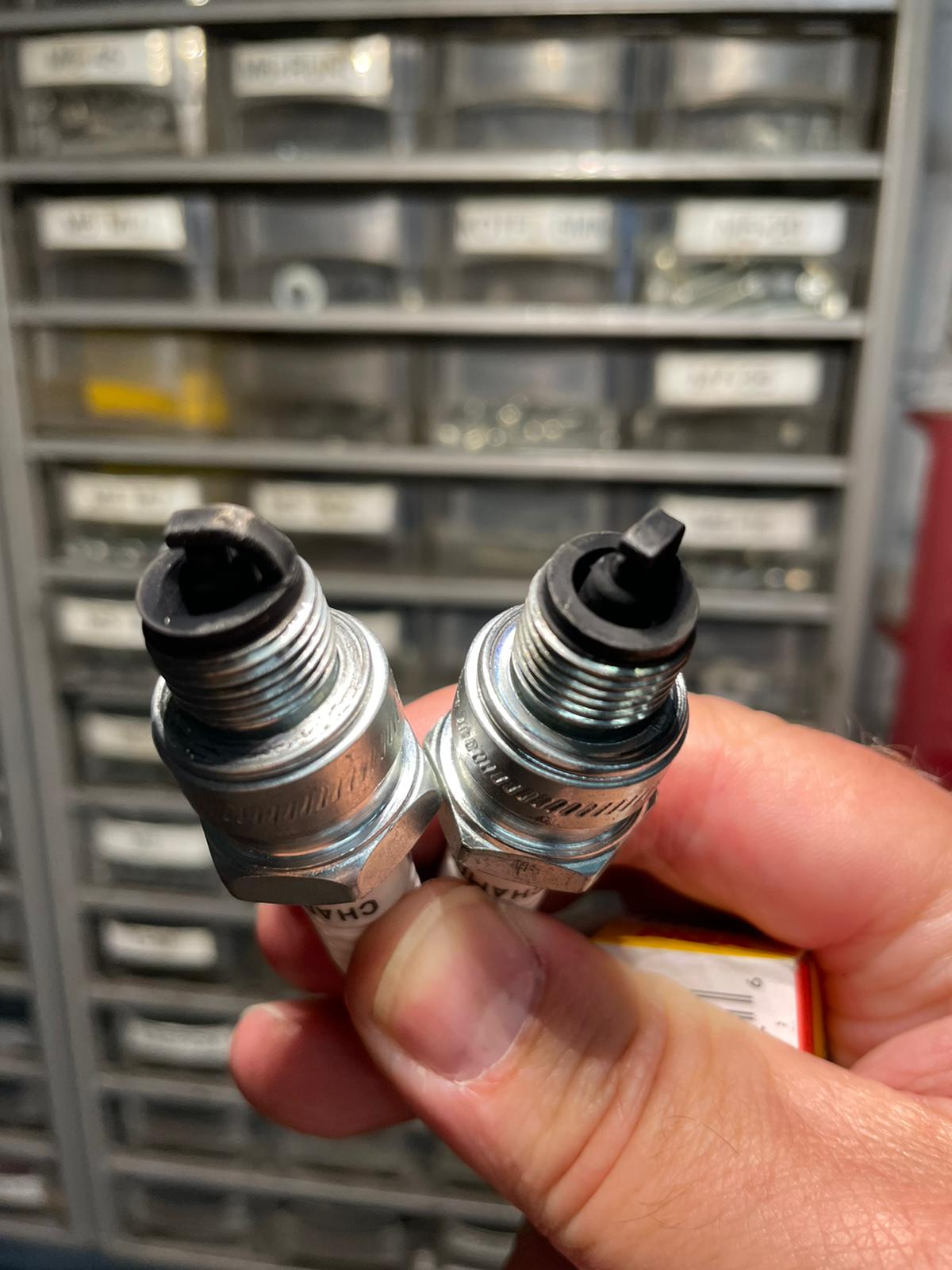

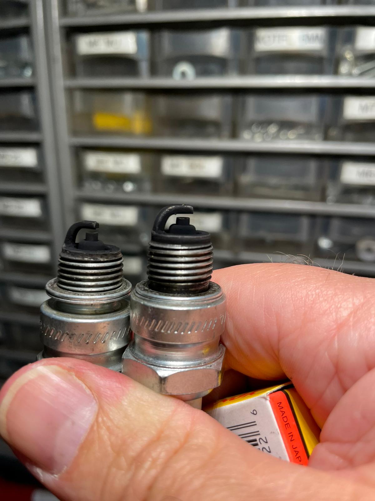

Guten Abend Beisammen,
nochmals vielen Dank, vor Allem auch im Namen des Eigners der DS, Herr Abrams, für die weiteten Tipps und Lösungsvorschläge.
Morgen wollen sie wohl den Ansaugrümmer (und den Schaltblock?) abbauen, um an den "Verteiler" (ich nenne das Teil einfach mal so) ranzukommen. Unterbrecher und Kondensatoren überprüfen und gegeneinander tauschen. Ausserdem wollen sie der vermuteten Leckage des Ansaugkrümmers im Bereich Zylinder 4 auf die Spur kommen. Ich hatte noch empfohlen gleich noch den Kopf abzubauen um die Ventile in Augenschein zu nehmen.
Mehrmals wurden auch heute die Kerzen gegeneinander getauscht und erneuert. Die Kerzen auf den beigehefteten Fotos sind überigens Champion L87Y.
Auf dem Foto "Zylinder 1 und 4 (2)" sieht man dass Kerze 4 stärker verrust ist als Kerze 1.
Noch ne Frage zu den Kerzen, hier NGK: was empfiehlt sich bei NGK? 5er, 6er oder 7er Kerzen?
Zündkabel sind wieder zum x-ten mal getauscht. Es sind die "originalgetreuen" Kabelsätze verwendet worden. Der Empfehlung, auf Kupferkabel zu tauschen ist noch nicht nachkekommen worden.
Es ist eben so, nur betroffen ist Zylinder 4. Sollte Unterbrecher, Kondensator oder/und Zündspule defekt sein müssten doch, nach meiner Logik, Zyl 4 und Zyl 1 betriffen sein (?).
Thom

ich könnte anhand der Fotos nicht sagen, welche Kerze stärker verrußt ist.
Geht das nur mir so?
Beiträge: 1621
Re: Dingend 57er DS läuft manchmal nur auf drei Zylinder
Beitrag von aquablader »
Trax, in diesem Fall brauchst Du Männer, keine Jungs!! :o) Die können das nicht...
Beiträge: 3357
Has thanked: 7 times
Thomas Held hat geschrieben: Hallo,
Dachte ich mir auch.
