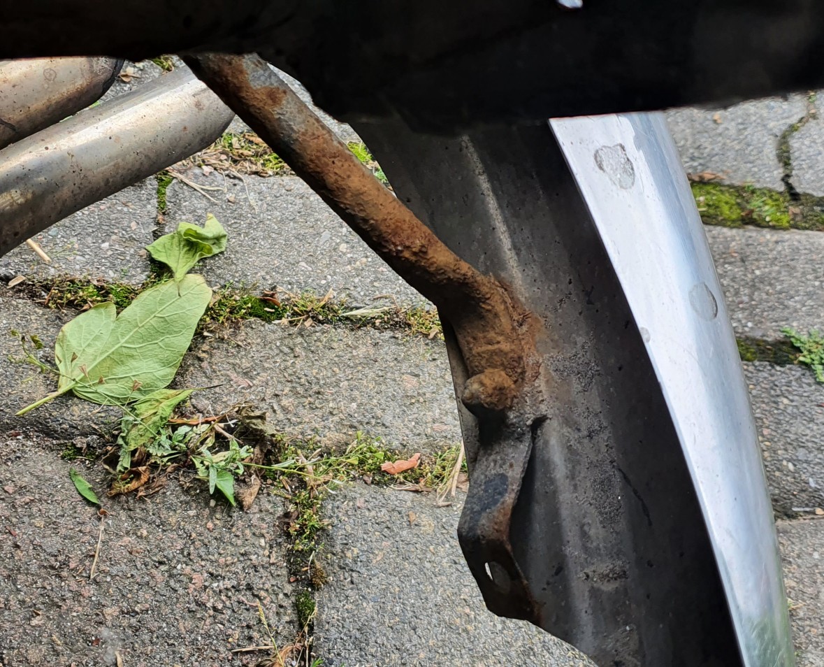

Re: Position und Notwendigkeit Halter Kotflügel Heck
Bei mir hängt noch so ein verbogenes Blech dran, daß aber noch nie bei mir in Benutzung war. Ich dachte, das wäre vielleicht noch ein Anschlag oder Verschraubung zur Unterkante.
Eric
[attachment 15435 20210630_143937_copy_1179x954.jpg]
Eric
Hallo Eric,
das Blech ist gar nicht (so sehr) verbogen. In das Loch gehoert besagter Gummipfropfen zur Anschlagsbegrenzung.
