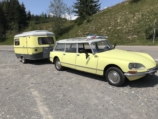

jetzt noch Haube öffnen...[attachment 15662 fullsizeoutput_de9.jpeg]

Hallo Alex,
was ist das für ein Motor und was für ein Kühler? Zwei Reihen? Drei Reihen? Hast du einen elektrischen Zusatzlüfter? Wie alt ist der Kühler? Wenn er so heiß wird, dann auf keinen Fall den Motor ausmachen, damit das Kühlwasser weiter durchgepumpt wird. Im Hängerbetrieb den Berg hoch macht ein besserer Kühler mit Zusatzlüfter sehr viel Sinn. Hast Du ein Kühlwasserthermometer? Damit meine ich jetzt mal nicht das lustige Anzeigeding im Pallasbrett. Richtig mit Temperaturanzeige.
Ventile stimmen?
