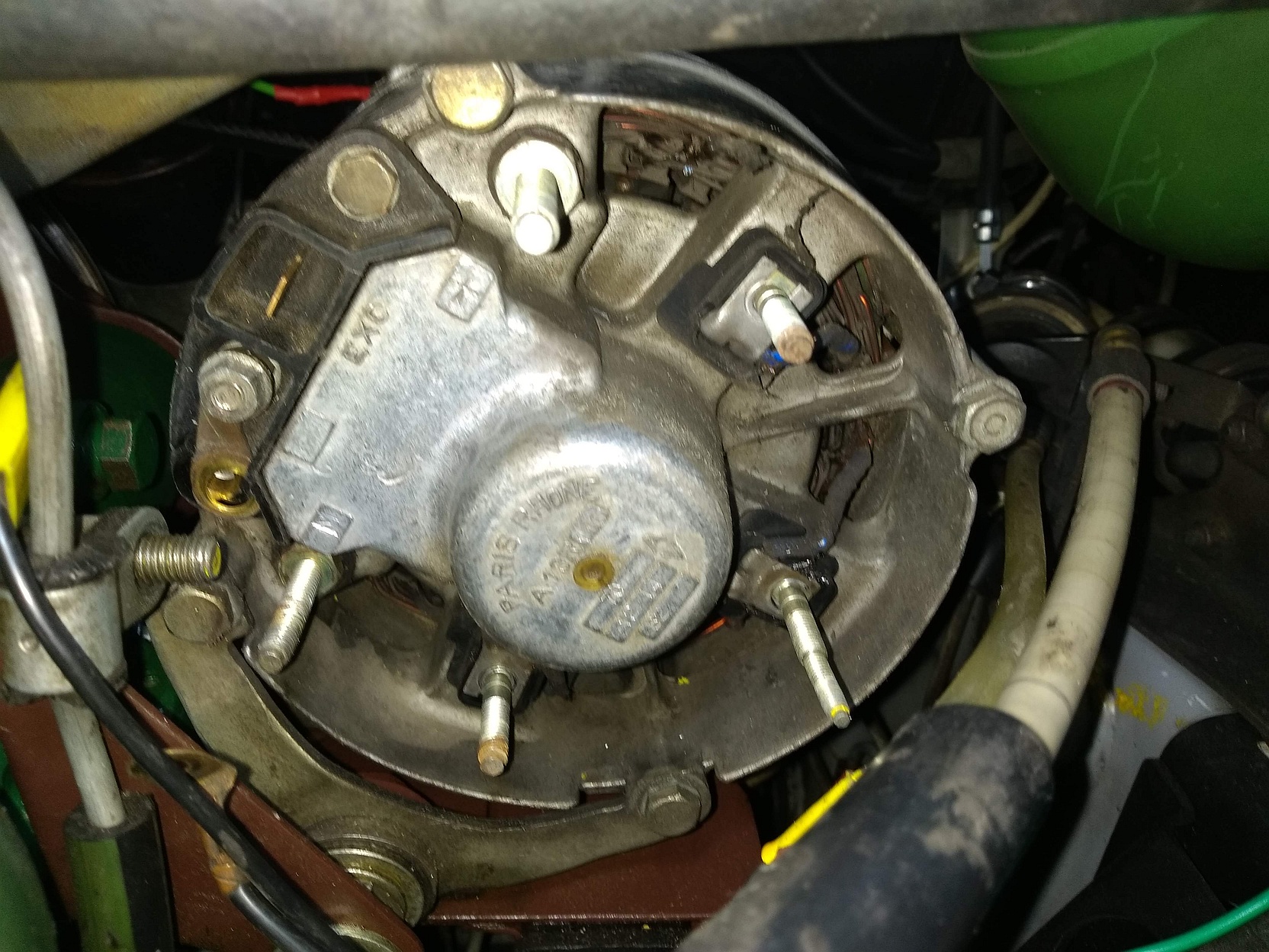

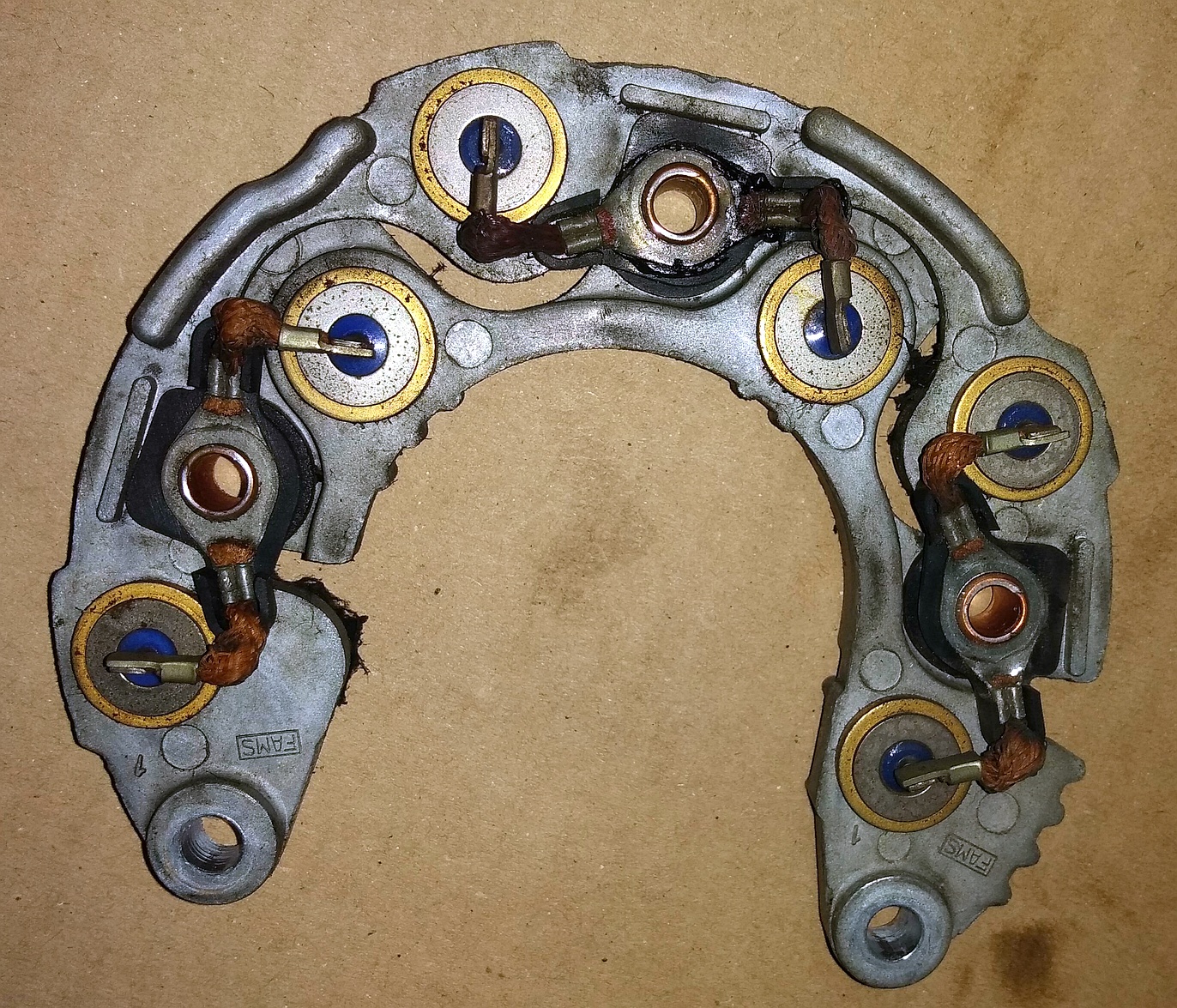

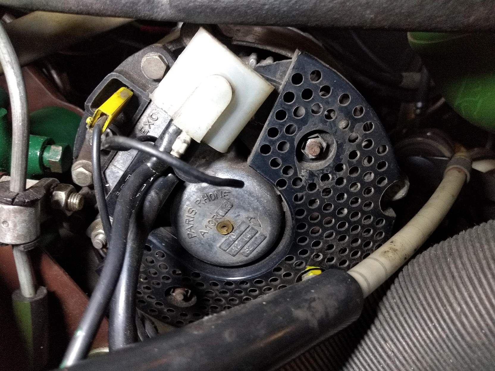

Beiträge: 1540
Been thanked: 3 times
Re: Lima- Batterie
huer mag es ein Mißverständnis geben. Das ganze ist ja eine klassische B6-Brückenschaltung. Also pro Phase (= pro "Strang") zwei Dioden, macht 6 Stück.
Die sind auf zwei zueianander isolierten Schienen (Brücken) aufgeteilt, in denen sie eingepreßt sind - die eine trägt die Dioden mit Minus am Diodengehäuse, die andere die mit Plus am Diodengehäuse.
Anbei ein paar Bilder der Paris-Rhone-Lima im SM. Ich glaube es gibt auch noch eine Ducellier oder Marchal.
Montiert mit Deckel:
[attachment 16134 Lima_mit_Deckel.jpg]
Deckel ab, man sieht die eingepressten Dioden:
[attachment 16135 Lima_mit_Brcke.jpg]
Diodenbrücke abgenommen:
[attachment 16136 Lima_ohne_Brcke.jpg]
Und die Diodenbrücke selbst:
[attachment 16137 Lima_Brcke_klein.jpg]
Das ist eigentlich recht wartungsfreundlich, weil sich die Brücke komplett abnehmen lässt (im Fall des SM kann die Lima sogar im Auto bleiben). Die Dioden zum Einpressen gibt es einzeln für kleines Geld.
Im Prinzip dieselbe Lichtmaschine ist auch in der DS drin, ich glaube für ein paar Ampere weniger ausgelegt.
